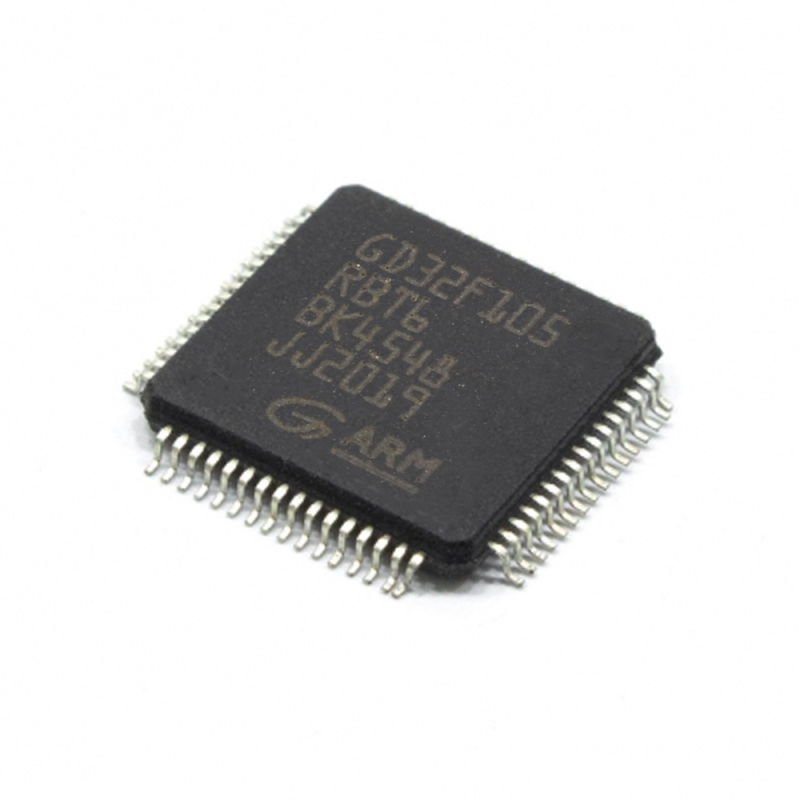

میکروکنترلر GD32F105RBT6 از خانواده GD32F10x شرکت GigaDevice بوده و بر پایه هسته ARM Cortex-M3 با فرکانس کاری تا 108 مگاهرتز طراحی شده است. این قطعه با بهره‌گیری از حافظه فلش 128 کیلوبایت و SRAM به ظرفیت 64 کیلوبایت، توان پردازشی مناسبی برای کاربردهای متنوع فراهم می‌کند. وجود 51 پین ورودی/خروجی، 16 کانال مبدل آنالوگ به دیجیتال 12 بیتی و 2 کانال DAC، امکان پردازش سیگنال‌های آنالوگ را به‌خوبی فراهم می‌سازد. همچنین، پشتیبانی از رابط‌های ارتباطی متنوع مانند USB OTG، CAN، SPI، I2C، USART و I2S، این میکروکنترلر را به گزینه‌ای ایده‌آل برای سیستم‌های تعبیه‌شده، کنترل صنعتی و تجهیزات ارتباطی تبدیل کرده است.
میکروکنترلر GD32F105RBT6 دارای ولتاژ کاری 2.6 تا 3.6 ولت بوده و در محدود دمایی -48 تا +85 درجه سانتی گراد کار می کند.
هسته پردازنده: ARM Cortex-M3
فرکانس کاری: تا 108 مگاهرتز
حافظه فلش: 128 کیلوبایت
حافظه SRAM برابر 64 کیلوبایت
ولتاژ کاری: 2.6 تا 3.6 ولت
تعداد  51 پین I/O
پکیج: LQFP-64
مبدل آنالوگ به دیجیتال (ADC): 16 کانال 12 بیتی
مبدل دیجیتال به آنالوگ (DAC): 2 کانال 12 بیتی
رابط‌های ارتباطی: 5x USART، 3x SPI، 2x I2C، 2x CAN، 2x I2S، USB OTG
تایمرها: 4 تایمر عمومی 16بیتی، 1 تایمر پیشرفته 16 بیتی، 2 تایمر پایه 16 بیتی، تایمر SysTick
.است STM32F103RET6 امکانات میکروکنترلر و پایه ها دقیقا مشابه
لازم به ذکر است که میکروکنترلر از نظر کارایی بانسخه شرکت STM هیچ تفاوتی نداشته و تمامی کامپایلرها و برنامه های نسخه STM بر روی این میکروکنترلر نیز قابل اجرا می باشد.
