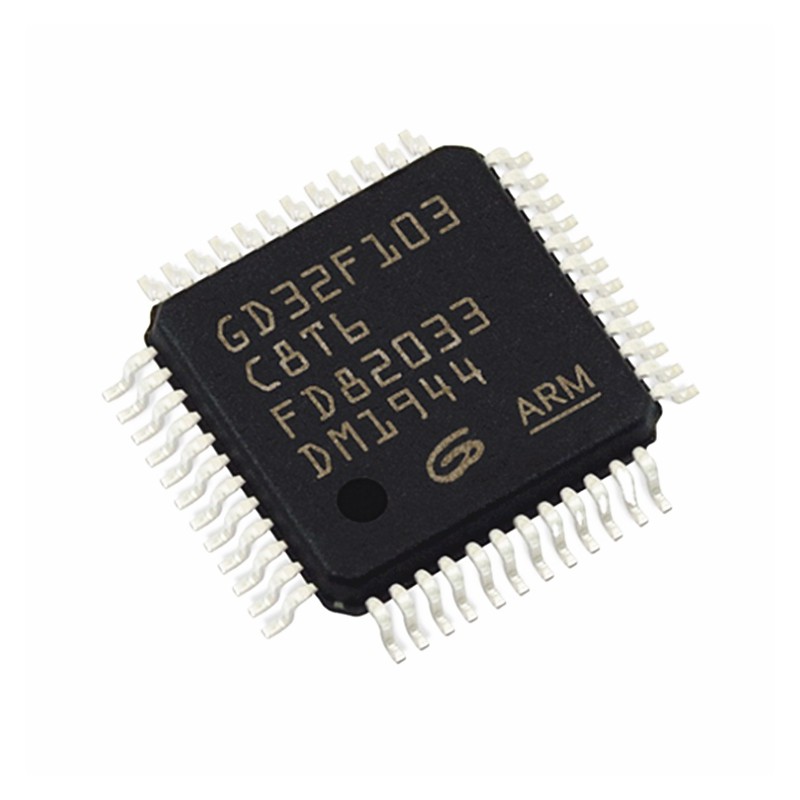

میکروکنترلر GD32F103C8T6 با هسته ARM Cortex M3 با حافظه 64KB و فرکانس کاری 108MHz ساخت شرکت GD
5
(1 رأی‌دهنده)
میکروکنترلر GD32F103C8T6 دارای هسته پردازنده 32 بیتی ARM Cortex M3  است که با فرکانس حداکثر 108 مگاهرتز کار می کند. این میکروکنترلر 64 کیلوبایت حافظه FLASH روی تراشه و 20 کیلوبایت حافظه SRAM فراهم می کند. میکروکنترلر GD32F103C8T6 دارای حداکثر سه ADC با رزولوشن 12 بیتی، سه تایمر 16 بیتی، سه SPI، دو I2C، سه USART و یک CAN می باشد.
میکروکنترلر GD32F103C8T6 دارای ولتاژ کاری 2.6 تا 3.6 ولت بوده و در محدود دمایی -48 تا +85 درجه سانتی گراد کار می کند.
  • دارای هسته 32 بیتی ARM Cortex M3
  • حافظه FLASH میکرو : 64 کیلوبایت
  • حافظه SRAM میکرو : 20 کیلو بایت
  • دارای 3 تایمر 16 بیتی
  • تعداد پین های GPIO میکرو : 37
  • ماکزیمم سرعت: 108Mhz
  • دارای ADC با رزولوشن 12 بیت
.است STM32F103C8T6 امکانات میکروکنترلر و پایه ها دقیقا مشابه
لازم به ذکر است که میکروکنترلر از نظر کارایی بانسخه شرکت STM هیچ تفاوتی نداشته و تمامی کامپایلرها و برنامه های نسخه STM بر روی این میکروکنترلر نیز قابل اجرا می باشد.
