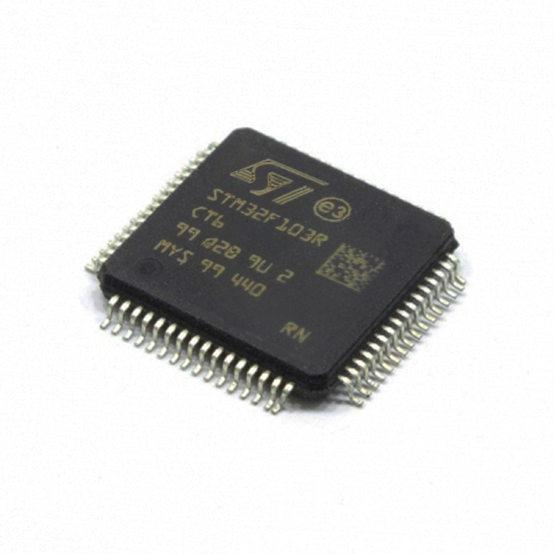

میکروکنترلر STM32F103RCT6 یکی از اعضای خانواده محبوب STM32F1 شرکت STMicroelectronics است که بر پایه معماری ARM Cortex-M3 طراحی شده است. این خانواده به دلیل ترکیب مناسب بین قدرت پردازشی، امکانات جانبی گسترده، مصرف انرژی مناسب و قیمت اقتصادی، در بسیاری از پروژه‌های حرفه‌ای و آموزشی مورد استفاده قرار می‌گیرد.این میکروکنترلر با فرکانس کاری تا 72MHz، حافظه Flash داخلی 256KB و حافظه SRAM برابر با 48KB، توان پردازشی مناسبی برای اجرای برنامه‌های کنترلی، پردازش داده‌های سنسورها و مدیریت ارتباطات مختلف فراهم می‌کند.وجود تعداد زیاد پایه‌های ورودی/خروجی دیجیتال و امکاناتی مانند ADC، تایمرهای پیشرفته، ارتباط UART، SPI، I2C و CAN باعث می‌شود STM32F103RCT6 برای طراحی سیستم‌هایی که نیاز به اتصال چندین ماژول و سنسور دارند، انعطاف بالایی داشته باشد.این میکروکنترلر در بسته‌بندی LQFP-64 ارائه می‌شود و با داشتن 64 پایه، امکان طراحی مدارهای پیچیده‌تر نسبت به میکروکنترلرهای کوچک‌تر را فراهم می‌کند.
