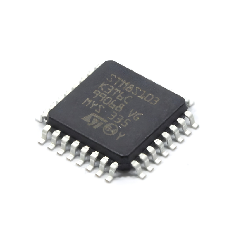

میکروکنترلر STM8S103K3T6C با هسته STM8 با حافظه 8KB و فرکانس کاری 16MHz ساخت شرکت ST می باشد
میکروکنترلر
STM8S103K3T6C دارای هسته پردازنده 8 بیتی STM8 توسط شرکت STMicroelectronics ساخته شده است و با فرکانس 16 مگاهرتز کار می کند. این میکروکنترلر 8 کیلو بایت حافظه FLASH روی تراشه را فراهم می کند. میکروکنترلر STM8S103K3T6C دارای 28  پین ورودی/خروجی و پروتکل های ارتباطی: I2C, SPI UART/USART می باشد.
میکروکنترلر STM8S103K3T6C دارای ولتاژ کاری 2.95 تا 5.5 ولت بوده و در محدود دمایی -40 تا +85 درجه سانتی گراد کار می کند.
  • سازنده : STMicroelectronics
  • سری : STM8S103K3
  • دارای هسته 8 بیتی STM8
  • ولتاژ کاری : 2.95 ولت تا 5.5 ولت
  • سرعت: 16 Mhz
  • حافظه: 8 کیلو بایت
  • تعداد پین ها ورودی/خروجی : 28
  • پکیج : LQFP-32
  • دمای کاری : -40 تا 85 درجه سانتیگراد
Product Category: 8-bit Microcontrollers - MCU
Mounting Style: SMD/SMT
Package / Case: LQFP-32
Core: STM8
Program Memory Size: 8 kB
Data Bus Width: 8 bit
ADC Resolution: 10 bit
Maximum Clock Frequency: 16 MHz
Number of I/Os: 28 I/O
Data RAM Size: 1 kB
Operating Supply Voltage: 3.3 V, 5 V
Height: 1.4 mm
Length: 7 mm
Program Memory Type: Flash
Width: 7 mm
Brand: STMicroelectronics
Interface Type: I2C, SPI, USART
Moisture Sensitive: Yes
Number of ADC Channels: 4 Channel
Number of Timers/Counters: 7 Timer
Processor Series: STM8
Product Type: 8-bit Microcontrollers - MCU
