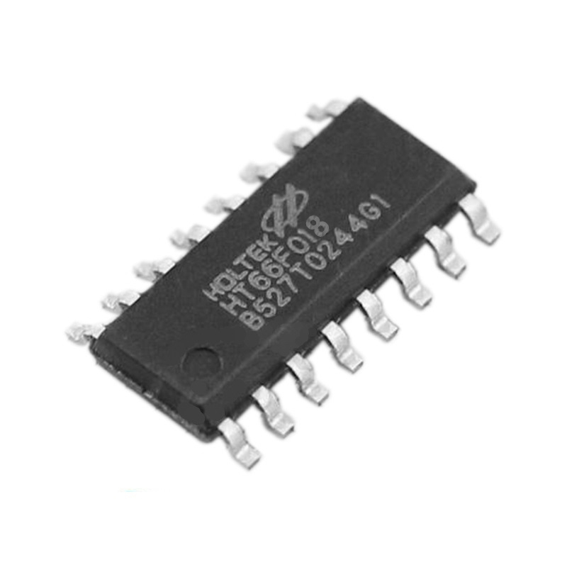

میکروکنترلر 8 بیتی HT66F018 از برند HOLTEK با حافظه فلش داخلی، ADC 12 بیتی و EEPROM مجتمع، گزینه‌ای قدرتمند و کم‌مصرف برای کاربردهای کنترل و اندازه‌گیری
میکروکنترلر HT66F018 یک تراشه 8 بیتی با معماری RISC از شرکت معتبر HOLTEK است که برای کنترل دقیق در سیستم‌های اندازه‌گیری، لوازم خانگی، تجهیزات هوشمند و مدارهای صنعتی طراحی شده است. این تراشه دارای حافظه Flash با ظرفیت 4K×16-bit، حافظه RAM برابر با 192 بایت و EEPROM داخلی 64 بایتی با قابلیت نوشتن بیش از 1,000,000 بار است.
از ویژگی‌های برجسته این میکروکنترلر می‌توان به مبدل آنالوگ به دیجیتال 12 بیتی با 8 کانال ورودی، تایمرهای چندحالته با قابلیت PWM، سیستم نظارتی Watchdog و مدار محافظ ولتاژ پایین (LVR/LVD) اشاره کرد.
HT66F018 دارای نوسان‌ساز داخلی دقیق، پشتیبانی از پروگرام در مدار (ICP) و امکان اشکال‌زدایی از طریق رابط e-Link است. مصرف توان بسیار پایین در حالت Sleep و پشتیبانی از ولتاژ کاری 2.2V تا 5.5V این تراشه را به انتخابی ایده‌آل برای سیستم‌های تغذیه باتری و کاربردهای قابل‌حمل تبدیل کرده است.

    سلام میشه با استفاده از بوتلودر اردوینو پروگرمش کرد؟؟؟ از tx rx یاspi اگه نه یه پروگرمر معرفی کنید
      عرفان عقیلی سلام ،میکروکنترلر HT66F018 از شرکت Holtek را نمی‌توان با بوتلودر آردوینو یا از طریق TX/RX یا SPI پروگرام کرد. این آی‌سی‌ها دارای رابط اختصاصی ISP شرکت Holtek هستند و فقط با پروگرامرهای مخصوص مانند **Holtek e-Writer Pro** یا **Holtek e-Writer 02** قابل برنامه‌ریزی می‌باشند.
