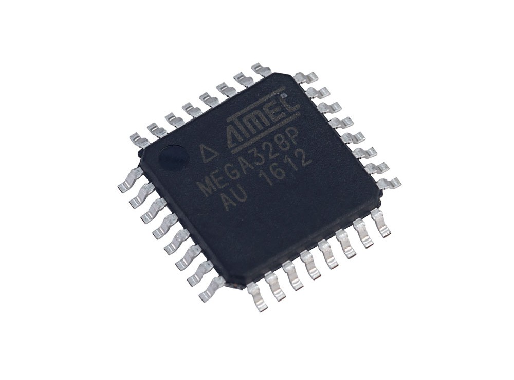

میکروکنترلر ATMEGA328PB-U پکیج SMD TQFP-32
کد کالا: 2091001030

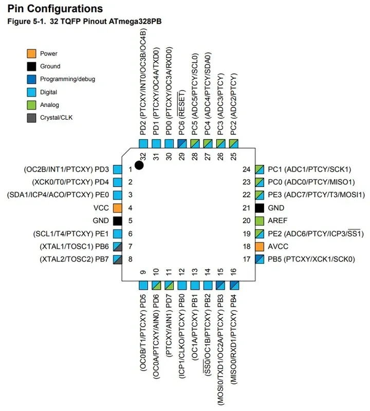

میکروکنترلر ATmega328PB-U از خانواده AVR شرکت Microchip یک MCU کم‌مصرف 8 بیتی با معماری RISC است. این تراشه دارای حافظه Flash، EEPROM، SRAM داخلی، ADC، تایمر، PWM و رابط‌های ارتباطی متعدد بوده و برای طراحی سیستم‌های نهفته و کنترلرهای الکترونیکی استفاده می‌شود.
3.9
24 رای‌دهنده
52 دیدگاه
میکروکنترلر ATmega328PB-U نسخه توسعه‌یافته خانواده ATmega328 است که با معماری AVR RISC و پردازنده 8 بیتی طراحی شده است. این تراشه با اجرای بسیاری از دستورالعمل‌ها در یک سیکل کلاک، توان پردازشی مناسبی را در کنار مصرف انرژی پایین ارائه می‌دهد.ATmega328PB-U دارای حافظه Flash با ظرفیت 32KB برای ذخیره برنامه، حافظه EEPROM یک کیلوبایتی برای نگهداری داده‌های غیر فرار و SRAM دو کیلوبایتی برای اجرای برنامه است. وجود تعداد زیادی واحد جانبی داخلی مانند ADC، تایمرهای 8 و 16 بیتی، PWM، رابط SPI، I2C و USART باعث می‌شود این میکروکنترلر در پروژه‌های کنترلی و پردازشی مختلف قابل استفاده باشد.این مدل از قابلیت‌هایی مانند کنترلر لمسی خازنی PTC، تشخیص خطای کلاک، چندین حالت کاهش مصرف انرژی و Bootloader داخلی پشتیبانی می‌کند. همچنین با داشتن 27 پایه ورودی/خروجی قابل برنامه‌ریزی، امکان اتصال مستقیم به سنسورها، نمایشگرها، ماژول‌های ارتباطی و مدارهای جانبی را فراهم می‌کند.پکیج TQFP-32 این میکروکنترلر امکان استفاده در بردهای مدار چاپی با محدودیت فضا را فراهم کرده و برای طراحی‌های SMD مناسب است.
  • نوع: میکروکنترلر 8 بیتی
  • سازنده: Microchip Technology
  • مدل: ATmega328PB-U
  • خانواده: AVR
  • معماری: RISC
  • فرکانس کاری: تا 20 MHz
  • ولتاژ کاری: 1.8V تا 5.5V
  • حافظه Flash: 32KB
  • حافظه EEPROM: 1KB
  • حافظه SRAM: 2KB
  • تعداد پایه: 32 Pin
  • تعداد ورودی/خروجی قابل برنامه‌ریزی: 27 I/O
  • پکیج: TQFP-32
  • مبدل ADC: 10-bit
  • تعداد کانال ADC: 8 Channel
  • تعداد PWM: 10 Channel
  • تایمر 8 بیتی: 2 عدد
  • تایمر 16 بیتی: 3 عدد
  • رابط ارتباطی: 2 عدد USART
  • رابط ارتباطی: 2 عدد SPI
  • رابط ارتباطی: 2 عدد TWI (I2C Compatible)
  • مقایسه‌گر آنالوگ: دارد
  • Watchdog Timer: دارد
  • اسیلاتور داخلی: RC کالیبره 8 MHz
  • کنترلر لمسی خازنی: PTC
  • حالت‌های کاهش مصرف: 6 حالت
  • دارای حافظه برنامه داخلی با ظرفیت 32KB
  • پشتیبانی از چند رابط ارتباطی سریال
  • دارای تعداد زیادی پایه ورودی/خروجی قابل تنظیم
  • مجهز به ADC داخلی برای خواندن سیگنال‌های آنالوگ
  • دارای تایمرهای متنوع برای کنترل زمان و تولید PWM
  • مصرف انرژی پایین با حالت‌های مختلف Sleep
  • مناسب برای طراحی بردهای SMD با فضای محدود
