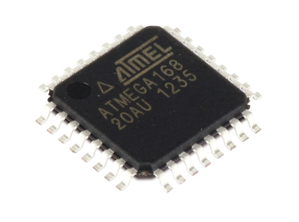

میکروکنترلر ATMEGA168PA پکیج SMD TQFP-32
کد کالا: 2091001026
میکروکنترلر ATMEGA168PA با هسته 8 بیتی AVR (پکیج SMD TQFP-32) با حافظه 16KB، فرکانس کاری 20MHz و 32 پایه
3,780,000 ریال
میکروکنترلر ATMEGA168PA دارای هسته پردازنده 8 بیتی AVR (پکیج TQFP-32) بوده و با فرکانس 20 مگاهرتز کار می کند. این میکروکنترلر 16 کیلوبایت حافظه FLASH روی تراشه را فراهم می کند. میکروکنترلر ATMEGA168PA دارای 23 پین ورودی/خروجی و پروتکل های ارتباطی: I2C, SPI UART/USART می باشد. میکروکنترلر ATMEGA168PA دارای ولتاژ کاری 2.7 تا 5.5 ولت بوده و در محدود دمایی -40 تا +85 درجه سانتی گراد کار می کند.
  • سری : ATmega168PA
  • دارای هسته 8 بیتی AVR
  • ولتاژ کاری : 2.7 ولت تا 5.5 ولت
  • سرعت: 20 Mhz
  • حافظه: 16 kB
  • پکیج : TQFP-32
  • تعداد پین ها ورودی/خروجی : 23
  • دمای کاری : -40 تا +85 درجه سانتیگراد
The ATMEGA168PA is a 8-bit high-performance picoPower AVR RISC-based Microcontroller combines 16kB ISP flash memory with read-while-write capabilities, 512B EEPROM, 1kB SRAM, 23 general purpose I/O lines, 32 general purpose working registers, three flexible timer/counters with compare modes, internal and external interrupts, serial programmable USART, a byte-oriented 2-wire serial interface, SPI serial port, 6-channel 10-bit A/D converter (8-channel in TQFP and QFN/MLF packages), programmable watchdog timer with internal oscillator and five software selectable power saving modes. The device operates between 1.8 to 5.5V. By executing powerful instructions in a single clock cycle, the device achieves throughputs approaching 1 MIPS per MHz, balancing power consumption and processing speed. The AVR core combines a rich instruction set with 32 general purpose working registers.
