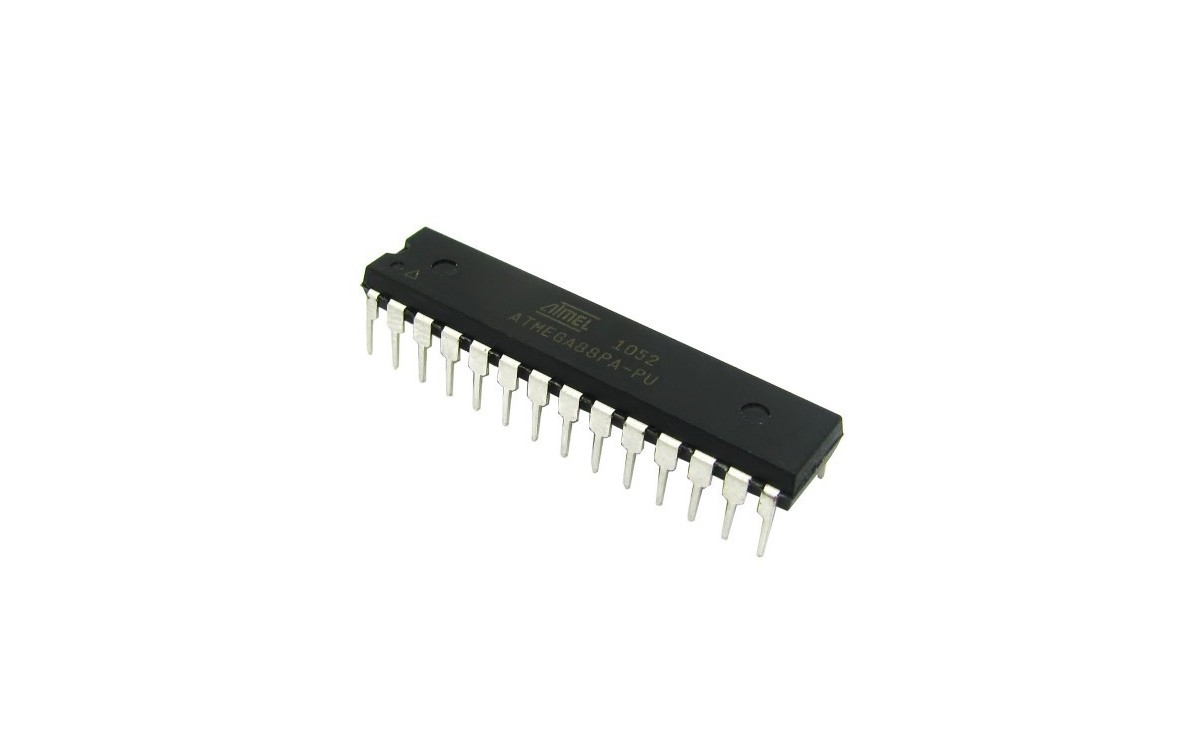

میکروکنترلر ATMEGA88PA-PU دارای هسته پردازنده 8 بیتی AVR (پکیج PDIP-28) بوده و با فرکانس 20 مگاهرتز کار می کند. این میکروکنترلر 8 کیلوبایت حافظه FLASH روی تراشه را فراهم می کند. میکروکنترلر ATMEGA88PA-PU دارای 23 پین ورودی/خروجی و پروتکل های ارتباطی: I2C, SPI UART/USART میباشد.میکروکنترلر ATMEGA88PA-PU دارای ولتاژ کاری 1.8 تا 5.5 ولت بوده و در محدود دمایی -40 تا +85 درجه سانتی گراد کار می کند.
  • سری : ATmega88PA
  • دارای هسته 8 بیتی AVR
  • ولتاژ کاری : 1.8 ولت تا 5.5 ولت
  • سرعت: 20 Mhz
  • حافظه:  PDIP-28
  • تعداد پین ها ورودی/خروجی : 23
  • دمای کاری : -40 تا +85 درجه سانتیگراد
The ATMEGA88PA-PU is a 8-bit low-power CMOS Microcontroller Unit based on the AVR enhanced RISC architecture. By executing powerful instructions in a single clock cycle, the ATmega88PA achieves throughputs approaching 1MIPS per MHz allowing the system designed to optimize power consumption versus processing speed. The AVR core combines a rich instruction set with 32 general purpose working registers. All the 32 registers are directly connected to the Arithmetic Logic Unit (ALU), allowing two independent registers to be accessed in one single instruction executed in one clock cycle. The resulting architecture is more code efficient while achieving throughputs up to ten times faster than conventional CISC microcontrollers.
Product Category: 8-bit Microcontrollers - MCU
RoHS: Details
Mounting Style: Through Hole
Package / Case: PDIP-28
Series: ATmega88PA
Core: AVR
Data Bus Width: 8 bit
Maximum Clock Frequency: 20 MHz
Program Memory Size: 8 kB
Data RAM Size: 1 kB
ADC Resolution: 10 bit
Number of I/Os: 23 I/O
Operating Supply Voltage: 1.8 V to 5.5 V
Packaging: Tube
Height: 4.57 mm
Length: 34.8 mm
Product: MCU
Program Memory Type: Flash
Width: 7.49 mm
Brand: Microchip Technology / Atmel
Data RAM Type: SRAM
Data ROM Size: 512 B
Data ROM Type: EEPROM
Interface Type: 2-Wire, SPI, USART
Number of ADC Channels: 6
Number of Timers/Counters: 3 Timer
