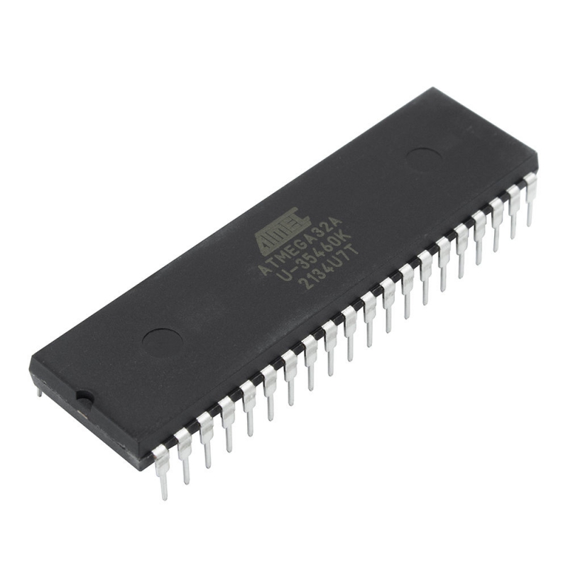

میکروکنترلر ATMEGA32A-PU پکیج PDIP-40
کد کالا: 2091001007
میکروکنترلر ATMEGA32A-PU با هسته AVR(پکیج PDIP-40) با حافظه 32KB، فرکانس کاری 16MHz و 40 پایه
10 1% 835,758‎ تومان
50 2% 827,316‎ تومان
100 3% 818,874‎ تومان
8,442,000 ریال
میکروکنترلر ATMEGA32A-PU دارای هسته پردازنده 8 بیتی AVR (پکیج SMD) بوده و با فرکانس 16 مگاهرتز کار می کند. این میکروکنترلر 32 کیلوبایت حافظه FLASH روی تراشه را فراهم می کند. میکروکنترلر ATMEGA32A-PU دارای 32 پین ورودی/خروجی و پروتکل های ارتباطی: I2C, SPI UART/USART می باشد.میکروکنترلر ATMEGA32A-PU دارای ولتاژ کاری 2.7 تا 5.5 ولت بوده و در محدود دمایی -40 تا +85 درجه سانتی گراد کار می کند.
  • سری : ATMEGA32A
  • دارای هسته 8 بیتی AVR
  • ولتاژ کاری : 2.7 ولت تا 5.5 ولت
  • سرعت: 16 Mhz
  • حافظه: 32 kB
  • پکیج : PDIP-40
  • تعداد پین ها ورودی/خروجی : 32
  • دمای کاری : -40 تا +85 درجه سانتیگراد
The ATMEGA32A-PU is a 8bit low power, high performance AVR RISC-based Microcontroller Unit featuring 32kB self-programming flash program memory, 2kB SRAM, 1kB EEPROM, 8 channel 10-bit A/D converter and JTAG interface for on-chip-debug. The device achieves 16 MIPS throughput at 16Mhz. The AVR® core combines a rich instruction set with 32 general purpose working registers. All the 32 registers are directly connected to the Arithmetic Logic Unit (ALU), allowing two independent registers to be accessed in one single instruction executed in one clock cycle. The resulting architecture is more code efficient while achieving throughputs up to ten times faster than conventional CISC microcontrollers. The On-chip ISP Flash allows the program memory to be reprogrammed in-system through an SPI serial interface, by a conventional non-volatile memory programmer or by an On-chip Boot program running on the AVR core.
Product Category: 8-bit Microcontrollers - MCU
Mounting Style: Through Hole
Package/Case: PDIP-40
Series: ATmega32A
Core: AVR
Data Bus Width: 8 bit
Maximum Clock Frequency: 16 MHz
Program Memory Size: 32 kB
Data RAM Size: 2 kB
Number of I/Os: 32 I/O
Operating Supply Voltage: 2.7 V to 5.5 V
Interface Type: 2-Wire, SPI, USART
Packaging: Tube
Height: 4.83 mm
Length: 52.58 mm
Product: MCU
Program Memory Type: Flash
Width: 13.97 mm
Brand: Microchip Technology / Atmel
Data RAM Type: SRAM
Data ROM Size: 1024 B
Data ROM Type: EEPROM
Number of Timers/Counters: 3 Timer
Processor Series: megaAVR
Product Type: 8-bit Microcontrollers - MCU
Factory Pack Quantity: 10
Subcategory: Microcontrollers - MCU
Supply Voltage - Max: 5.5 V
Supply Voltage - Min: 2.7 V
