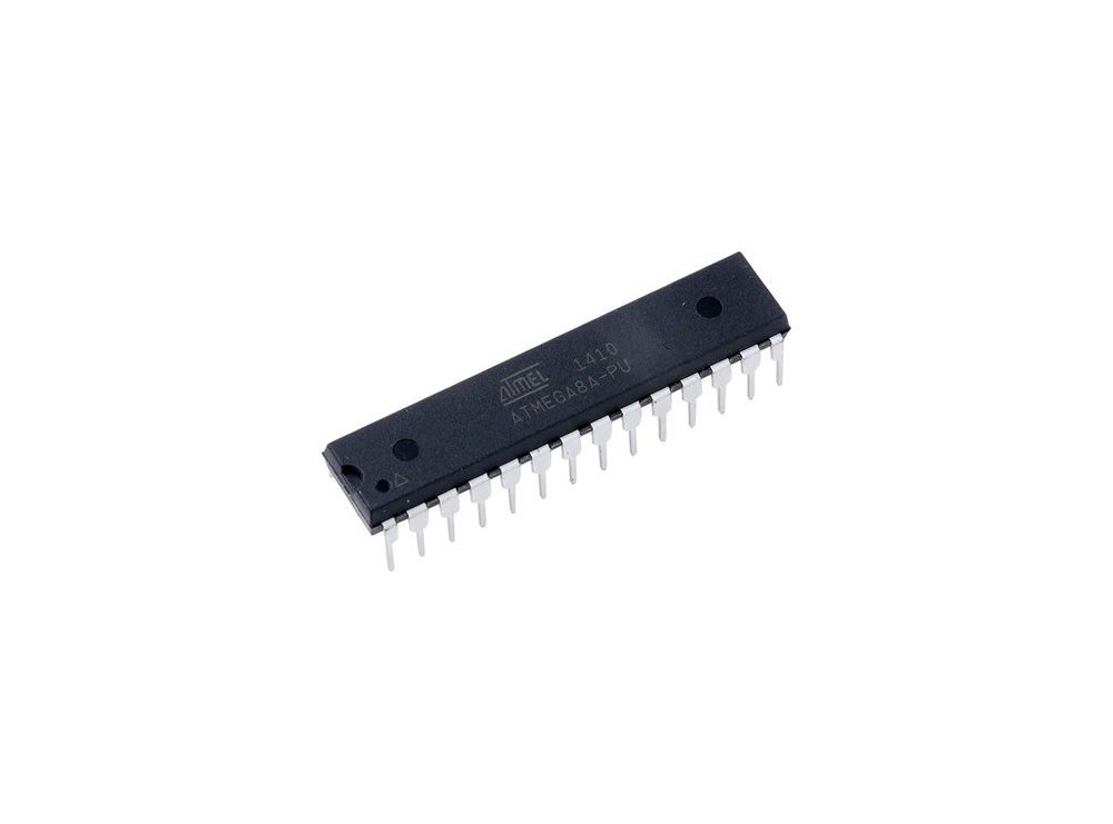

میکروکنترلر ATMEGA8A-PU با هسته AVR (پکیج PDIP-28) با حافظه 8KB، فرکانس کاری 16MHz و 28 پایه
10 1% 527,670‎ تومان
50 2% 522,340‎ تومان
100 3% 517,010‎ تومان
5,330,000 ریال
میکروکنترلر ATMEGA8A-PU دارای هسته پردازنده 8 بیتی AVR (پکیج DIP) بوده و با فرکانس 16 مگاهرتز کار می کند. این میکروکنترلر 8 کیلوبایت حافظه FLASH روی تراشه را فراهم می‌کند. میکروکنترلر ATMEGA8A-PU دارای 23 پین ورودی/خروجی و پروتکل های ارتباطی: I2C, SPI UART/USART میباشد.میکروکنترلر ATMEGA8A-PU دارای ولتاژ کاری 2.7 تا 5.5 ولت بوده و در محدود دمایی -40 تا +85 درجه سانتی گراد کار می کند.

The ATMEGA8A-PU is a high-performance, low-power 8bit AVR RISC-based microcontroller combines 8kb ISP flash memory with read-while-write capabilities, 512B EEPROM, 23 general purpose I/O lines, 32 general purpose working registers, three flexible timer/counters with compare modes, internal and external interrupts, serial programmable USART, a byte oriented two-wire serial interface, 6-channel 10-bit A/D converter (8-channel in TQFP and QFN/MLF packages), programmable watchdog timer with internal oscillator, SPI serial port and five software selectable power saving modes. The device operates between 2.7 to 5.5V. By executing powerful instructions in a single clock cycle, the device achieves throughputs approaching 1 MIPS per MHz, balancing power consumption and processing speed.
Product Category: 8-bit Microcontrollers - MCU
RoHS: RoHS Compliant Details
Mounting Style: Through Hole
Package / Case: PDIP-28
Core: AVR
Data Bus Width: 8 bit
Maximum Clock Frequency: 16 MHz
Program Memory Size: 8 kB
Data RAM Size: 1 kB
ADC Resolution: 10 bit
Operating Supply Voltage: 2.7 V to 5.5 V
Processor Series: megaAVR
Packaging: Tube
Brand: Microchip Technology / Atmel
Data RAM Type: SRAM
Data ROM Size: 512 B
Data ROM Type: EEPROM
Height: 4.57 mm
Length: 34.8 mm
Interface Type: SPI, TWI, USART
Number of ADC Channels: 6
Number of I/Os: 23 I/O
Number of Timers/Counters: 3 Timer
