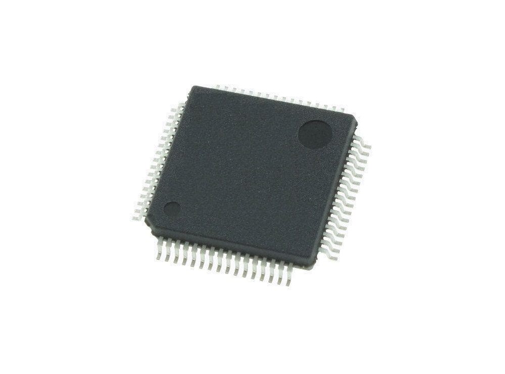

میکروکنترلر AT91SAM7X256 با هسته ARM7TDMI  با حافظه 256KB و فرکانس کاری 55MHz ساخت شرکت ATMEL می باشد
4
(9 رأی‌دهنده)
میکروکنترلر AT91SAM7X256 دارای هسته پردازنده ARM7TDMI توسط شرکت ATMEL ساخته شده است و با فرکانس 55 مگاهرتز کار می کند. این میکروکنترلر 256  کیلوبایت حافظه FLASH روی تراشه را فراهم می کند. میکروکنترلر AT91SAM7X256 دارای 60 پین ورودی/خروجی و پروتکل های ارتباطی: I2C, SPI UART/USART می باشد.
میکروکنترلر AT91SAM7X256 دارای ولتاژ کاری 1.8 ولت بوده و در محدود دمایی -40 تا +85 درجه سانتی گراد کار می کند.
  • سازنده : ATMEL
  • دارای هسته ARM7TDMI
  • ولتاژ کاری : 1.8 ولت
  • سرعت: 55 Mhz
  • حافظه: 256 kB
  • پکیج : LQFP-100
  • تعداد پین ها ورودی/خروجی : 60
  • دمای کاری : -40 تا 85 درجه سانتیگراد
