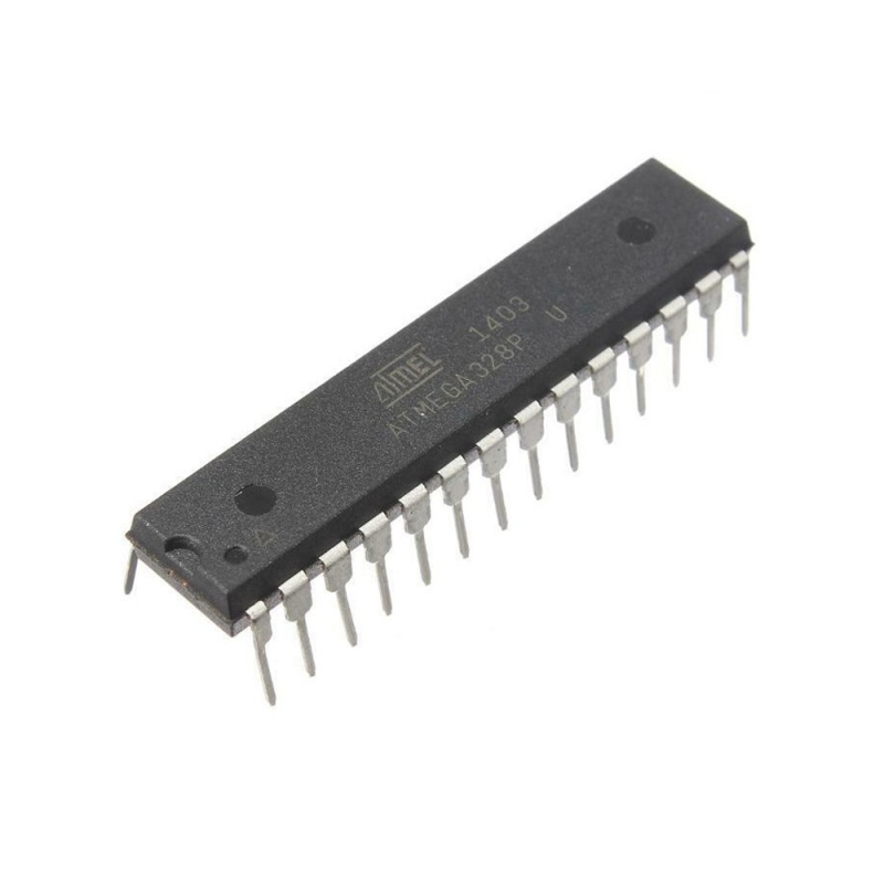

میکروکنترلر ATMEGA328P-PU دارای هسته پردازنده 8 بیتی AVR (پکیج DIP) بوده  و با فرکانس 20 مگاهرتز کار می کند. این میکروکنترلر 32 کیلوبایت حافظه FLASH روی تراشه را فراهم می کند. میکروکنترلر ATMEGA328P-PU دارای 23 پین ورودی/خروجی و پروتکل های ارتباطی: I2C, SPI UART/USART می باشد. میکروکنترلر ATMEGA328P-PU دارای ولتاژ کاری 1.8 تا 5.5 ولت بوده و در محدود دمایی -40 تا +85 درجه سانتی گراد کار می کند.
  • سری : ATmega328P
  • دارای هسته 8 بیتی AVR
  • ولتاژ کاری : 1.8 ولت تا 5.5 ولت
  • سرعت: 20 Mhz
  • حافظه: 32 kB
  • پکیج : PDIP-28
  • تعداد پین ها ورودی/خروجی : 23
  • دمای کاری : -40 تا +85 درجه سانتیگراد
