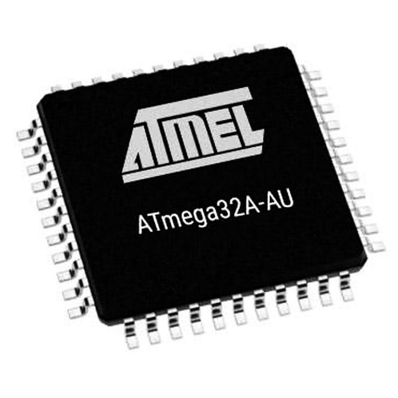

میکروکنترلر ATMEGA32A-AU پکیج SMD TQFP-44
کد کالا: 2091001013
میکروکنترلر ATMEGA32A-AU با هسته AVR(پکیج SMD) با حافظه 32KB، فرکانس کاری 16MHz و 44 پایه
10 1% 450,450‎ تومان
50 2% 445,900‎ تومان
100 3% 441,350‎ تومان
4,550,000 ریال
میکروکنترلر ATMEGA32A-AU دارای هسته پردازنده 8 بیتی AVR (پکیج  SMD TQFP-44 ) بوده و با فرکانس 16 مگاهرتز کار می کند. این میکروکنترلر 32 کیلوبایت حافظه FLASH روی تراشه را فراهم می کند. میکروکنترلر ATMEGA32A-AU دارای 32 پین ورودی/خروجی و پروتکل های ارتباطی: I2C, SPI UART/USART می باشد. میکروکنترلر ATMEGA32A-AU دارای ولتاژ کاری 2.7 تا 5.5 ولت بوده و در محدود دمایی -40 تا +85 درجه سانتی گراد کار می کند.
  • سری : ATmega32A
  • دارای هسته 8 بیتی AVR
  • ولتاژ کاری : 2.7 ولت تا 5.5 ولت
  • سرعت: 16 Mhz
  • حافظه: 32 kB
  • پکیج : TQFP-44
  • تعداد پین ها ورودی/خروجی : 32
  • دمای کاری : -40 تا +85 درجه سانتیگراد
