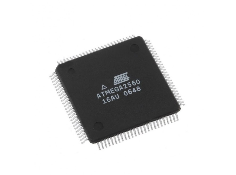

میکروکنترلر ATMEGA2560-16AU پکیج SMD TQFP-100
کد کالا: 2091001011
میکروکنترلر ATMEGA2560-16AU با هسته 8 بیتی AVR (پکیج SMD TQFP-100) با حافظه 256KB، فرکانس کاری 16MHz و 100 پایه
میکروکنترلر ATMEGA2560-16AU دارای هسته پردازنده 8 بیتی AVR (پکیج SMD) توسط شرکت Microchip ساخته شده است و با فرکانس 16 مگاهرتز کار می کند. این میکروکنترلر 256 کیلوبایت حافظه FLASH روی تراشه را فراهم می کند. میکروکنترلر ATMEGA2560-16AU دارای 86 پین ورودی/خروجی و پروتکل های ارتباطی: I2C, SPI UART/USART می باشد. میکروکنترلر ATMEGA2560-16AU دارای ولتاژ کاری 4.5 تا 5.5 ولت بوده و در محدود دمایی -40 تا +85 درجه سانتی گراد کار می کند.
  • سری : ATmega256x
  • دارای هسته 8 بیتی AVR
  • ولتاژ کاری : 4.5 ولت تا 5.5 ولت
  • سرعت: 16 Mhz
  • حافظه: 256 kB
  • پکیج :  TQFP-100
  • تعداد پین ها ورودی/خروجی : 86
  • دمای کاری : -40 تا +85 درجه سانتیگراد
ATMEGA2560-16AU is a low power CMOS 8 bit microcontroller based on the AVR enhanced RISC architecture. By executing powerful instructions in a single clock cycle, the ATMEGA2560-16AU achieves throughputs approaching 1MIPS per MHz allowing the system designer to optimise power consumption versus processing speed.
Manufacturer: Microchip
Product Category: 8-bit Microcontrollers - MCU
RoHS: Details
Mounting Style: SMD/SMT
Package / Case: TQFP-100
Series: ATmega256x
Core: AVR
Data Bus Width: 8 bit
Maximum Clock Frequency: 16 MHz
Program Memory Size: 256 kB
Data RAM Size: 8 kB
ADC Resolution: 10 bit
Number of I/Os: 86 I/O
Operating Supply Voltage: 4.5 V to 5.5 V
Packaging: Tray
Height: 1 mm
Length: 14 mm
Product: MCU
Program Memory Type: Flash
Width: 14 mm
Brand: Microchip Technology / Atmel
Data RAM Type: SRAM
Data ROM Size: 4 kB
Data ROM Type: EEPROM
Interface Type: 2-Wire, SPI, USART
Moisture Sensitive: Yes
Number of ADC Channels: 16
Number of Timers/Counters: 6 Timer
