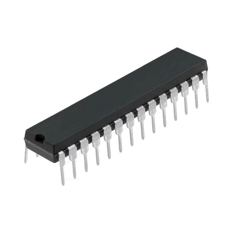

میکروکنترلر PIC16C62B-04/SP پکیج DIP
کد کالا: 2091002029
میکروکنترلر PIC16C62B-04/SP با هسته PIC16 (پکیج DIP) با حافظه 2KB و فرکانس کاری 4MHz ساخت شرکت Microchip می باشد

میکروکنترلر PIC16C62B-04/SP دارای هسته پردازنده 8 بیتی PIC16 (پکیج DIP) توسط شرکت Microchip ساخته شده است و با فرکانس 4 مگاهرتز کار می کند. این میکروکنترلر 2 کیلوبایت حافظه FLASH روی تراشه را فراهم می کند. میکروکنترلر PIC16C62B-04/SP دارای 22 پین ورودی/خروجی و پروتکل های ارتباطی: I2C, SPI UART/USART می باشد.
میکروکنترلر PIC16C62B-04/SP دارای ولتاژ کاری 4 تا 5.5 ولت بوده و در محدود دمایی 0 تا 70 درجه سانتی گراد کار می کند.
  • سازنده : Microchip
  • سری : PIC16(L)C6x
  • دارای هسته 8 بیتی PIC16
  • ولتاژ کاری : 4 ولت تا 5.5 ولت
  • سرعت: 4 Mhz
  • حافظه: 2 kB
  • پکیج : PDIP-28
  • تعداد پین ها ورودی/خروجی : 22
  • دمای کاری : 0 تا 70 درجه سانتیگراد
