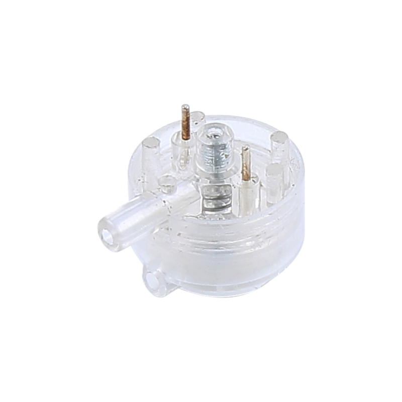

سوئیچ پنوماتیک KBQ-02C مخصوص دستگاه های وکیوم و خلاء
کد کالا: 3302109002
سوئیچ پنوماتیک KBQ-02C یک کلید کنترلی برای تشخیص فشار منفی در سیستم‌های وکیوم و خلاء است. این سوئیچ با عملکرد مکانیکی مبتنی بر فشار، امکان قطع و وصل مدار الکتریکی هنگام رسیدن فشار به محدوده مشخص را فراهم می‌کند و در تجهیزات خلاء و مکنده‌ها کاربرد دارد.
1,340,000 ریال
سوئیچ پنوماتیک KBQ-02C برای کنترل و پایش فشار منفی در سیستم‌های خلاء طراحی شده است. این قطعه با دریافت تغییرات فشار از طریق ورودی پنوماتیک، وضعیت کنتاکت الکتریکی خود را تغییر می‌دهد و می‌تواند به‌عنوان بخش کنترلی در دستگاه‌های وکیوم مورد استفاده قرار گیرد.طراحی این مدل امکان تنظیم و اتصال آسان در سیستم‌های مختلف را فراهم کرده است. رابط هوا در این سری قابلیت چرخش دارد و می‌توان آن را در موقعیت‌های مختلف نصب کرد. همچنین امکان اتصال سوئیچ به روش‌های مختلف مانند لحیم‌کاری روی PCB یا اتصال با سیم و ترمینال وجود دارد.KBQ-02C برای کاربردهایی که نیاز به تشخیص خلاء و کنترل عملکرد تجهیزات بر اساس فشار منفی دارند مناسب است. این سوئیچ در دستگاه‌های وکیوم، سیستم‌های مکنده و تجهیزات کنترل فشار منفی مورد استفاده قرار می‌گیرد.
  • نوع: سوئیچ پنوماتیک فشار منفی
  • مدل: KBQ-02C
  • کاربرد فشار: فشار منفی (Negative Pressure)
  • محدوده فشار کاری: 1 تا 80kPa
  • محدوده فشار اعلام‌شده: 0 تا 80kPa
  • ولتاژ کاری: 220VAC
  • جریان کاری: 50mA
  • مقاومت کنتاکت: کمتر از 50mΩ
  • نوع کنتاکت: تک‌پل نرمال (Unipolar Normally)
  • عمر الکتریکی: 10000 سیکل
  • دمای کاری: -10 تا +95°C
  • رطوبت کاری: 35 تا 85%
  • مناسب برای تشخیص فشار منفی در سیستم‌های خلاء
  • عملکرد پایدار در کنترل تجهیزات پنوماتیک
  • امکان نصب در زوایای مختلف به دلیل قابلیت چرخش رابط هوا
  • پشتیبانی از اتصال مستقیم به PCB
  • قابلیت اتصال با سیم و ترمینال
  • طراحی مناسب برای تجهیزات وکیوم و مکنده
سوئیچ پنوماتیک KBQ-02C در سیستم‌هایی استفاده می‌شود که نیاز به کنترل عملکرد بر اساس ایجاد یا کاهش خلاء دارند. این قطعه با تشخیص فشار منفی می‌تواند فرمان قطع یا وصل مدار را برای کنترل تجهیزات مختلف صادر کند و در دستگاه‌های وکیوم صنعتی، تجهیزات مکنده و سیستم‌های کنترل فشار کاربرد دارد.
  • دستگاه‌های وکیوم و خلاء
  • پمپ‌های وکیوم
  • تجهیزات مکنده پنوماتیک
  • سیستم‌های کنترل فشار منفی
  • دستگاه‌های بسته‌بندی وکیوم
  • تجهیزات اتوماسیون دارای مدار کنترل خلاء
As the controlling part of pressure systems, the performance of KBQ-02C series pneumatic switches is stable and reliable. The switch can be used to test negative pressure nearly without any lag. The design of the switch makes its air interface rotate at any angle. In addition to directly welding on to printed circuit boards, the connection also fits to electric wires and inserted terminal.
1.Power Parameters : 220v AC - 50mA
2.Switch contact resistance : <50mΩ
3.Switch contact form : unipolar control normaly
4.Operating temperature : -10 to +95 C
5.Electrical life : 10.000 cycles
6.Pressure range : 1Kpa - 80Kpa
7.Applicable pressure : Negative Pressure
