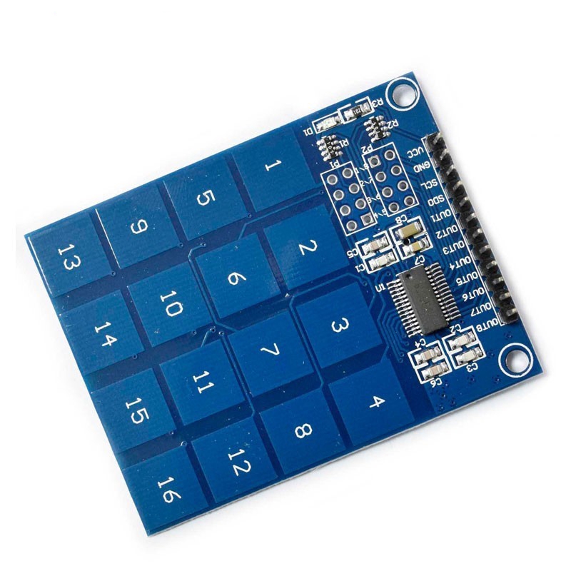

صفحه کلیدی از نوع خازنی مبتنی بر تراشه TTP229 که با پروتکل I2C  با قابلیت راه اندازی توسط انواع امبدد بردها
2,870,000 ریال
این ماژول یک کیپد لمسی 16 کلیدی 4x4 است که برخلاف کیپدهای مکانیکی، از دکمه‌های لمسی استفاده می‌کند و تجربه بهتری در استفاده ارائه می‌دهد. به دلیل نداشتن قطعات مکانیکی، این کیپد دوام بیشتری نسبت به کیپدهای مکانیکی دارد. این ماژول خروجی دیجیتال برای 8 کلید اول و خروجی دیجیتال I2C برای خواندن وضعیت هر 16 کلید فراهم می‌کند. پروتکل I2C تنها به دو اتصال نیاز دارد و مستقیماً به آردوینو، رزبری پای، NodeMcu، ESP8266 و ESP32 قابل اتصال است.
آی‌سی لمسی TTP229 به صورت ویژه برای کنترل پدهای لمسی طراحی شده است. این دستگاه دارای یک تنظیم‌کننده داخلی برای حسگر لمسی است. روش سنجش پایدار این دستگاه در شرایط محیطی متنوع کار می‌کند و کنترل رابط کاربری از طریق مواد دی‌الکتریک غیرهادی انجام می‌شود. کاربرد اصلی این ماژول جایگزینی با کلید یا دکمه‌های مکانیکی است. این ماژول دارای دو حالت کاری است: یک حالت 8 کلیدی با خروجی مجزا برای 8 کانال و یک حالت 16 کلیدی با استفاده از رابط I2C که باعث صرفه‌جویی بیشتر در تعداد پایه‌ها و اتصالات می‌شود.
ولتاژ کاری: 2.4 تا 5.5 ولت
دارای تنظیم‌کننده داخلی
مبتنی بر تراشه : TTP229
تعداد کانال: 16 کانال
ولتاژ کاری: 2.4 ~ 5.5 ولت
تعداد پین: 12 پین
ابعاد : 49.3x64.5 میلی متر

  • حمید صدیقی | 2 ماه پیش خریدار
    سلام می خواهم به ESP32 وصل کنم . وصل کردن پایه های I2C کافی است یا باید پایه های OUT را هم وصل کنم ؟
    • پشتیبانی | 2 ماه پیش
      حمید صدیقی سلام و احترام، برای اتصال این ماژول TTP229 به ESP32 در حالت رابط سریال، اتصال تغذیه، GND و دو خط ارتباطی SCL و SDO کافی است و نیازی به اتصال پایه‌های OUT به ESP32 ندارید. پایه‌های OUT برای استفاده از خروجی مستقیم کلیدها هستند. توجه شود رابط TTP229 از نظر پروتکل دقیقاً I2C استاندارد نیست؛ بنابراین باید از روش یا کتابخانه سازگار با پروتکل سریال TTP229 استفاده شود.

  • امیررضا علیلو | 9 ماه پیش خریدار
    سلام آدرس این کیپد چیه ممنون میشم راهنمایی کنید
    • پشتیبانی | 9 ماه پیش
      امیررضا علیلو سلام و احترام، در ماژول صفحه کلید خازنی TTP229 نسخه 4x4 که از رابط دو سیمه مشابه I2C استفاده می‌کند، آدرس پیش‌فرض به صورت 7 بیتی برابر با 0x57 است و طبق اطلاعات دیتاشیت رسمی این آی‌سی امکان تغییر آدرس از طریق پایه‌های سخت‌افزاری وجود ندارد. توجه داشته باشید که این تراشه پروتکل کاملاً استاندارد I2C را پیاده‌سازی نمی‌کند و در برخی میکروکنترلرها نیاز به پیاده‌سازی نرم‌افزاری یا تنظیمات خاص برای ارتباط صحیح دارد.

  • شهریار ادیب فر | 7 سال پیش خریدار
    این ماژول از آی سی 8229BSF استفاده میکنه که با میکرو stm32f407 امتحان شد.اینم دیتا شیت آی سی
    https://www.google.com/url?sa=t&source=web&rct=j&url=https://www.sunrom.com/get/611100&ved=2ahUKEwj1ooWe0I3mAhUC-aQKHWHHChMQFjAAegQIBBAB&usg=AOvVaw2HZPfS-vuIDdeNcrIsYqWp
    لازم به ذکر است پروتکل ارتباطی اش spi هست . به این صورت کهSDO رو به یک پین ورودی و MISO متصل کنیدو scl رو sck . حالا SDOدر حالت sleep همیشه high است و بعد از تماس کلید یک سیگنال Low ارسال میکنه . پین ورودی رو برنامه ریزی کنید که پس از دریافت سیگنال low پریفرال spi شروع به دریافت دیتا کنه . اساس کار این آی سی در ماژول یه این صورته بعد از ارسال سیگنال low بین 10 میکرو ثانیه تا 2 میلی ثانیه صبر میکنه که کلاک وارد پین scl بشه اگه تو این زمان کلاک وارد شد شروع به ارسال دیتا از طریق پین sdo میکنه .
