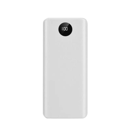

دارای قابلیت اتصال 8 عدد باتری لیتیوم یون 3.7 ولت ، به همراه برد پاوربانک و نمایشگر با سه ورودی Lightning  و Micro ، Type-C و دو خروجی USB
3.7
(3 رأی‌دهنده)
6,850,000 ریال
دارای  سه ورودی Type-C ، MicroUSB و Lightning
دارای 2 عدد خروجی USB
حداکثر تعداد باطری: 8 عدد باتری لیتیوم یون سایز 18650 ( از نوع سرتخت )
حداکثر ظرفیت جریان دهی 20000 میلی آمپر ساعت
ورودی پورت Type-C ، MicroUSB و Lightning  برابر : 5V/2.1A
خروجی پورت USB برابر : 5V/2.1A
دارای نمایشگر درصد میزان شارژ (رنگ سفید)
دارای جای باتری بدون نیاز به لحیم کاری باتری‌ها (بدون باتری ارائه میگردد)
بدون چراغ قوه
جنس بدنه: پلاستیک ABS کیفیت بالا
ابعاد: 182*82*23 میلی متر
این کیس دارای جاباتری بوده و جهت اتصال باتری‌ها به همدیگر نیاز به لحیم کاری یا جوش باتری نمی‌باشد.
لطفا مطمئن شوید که اتصال مثبت و منفی را به درستی وصل کرده اید، در غیر این صورت برد مدار می‌سوزد.
