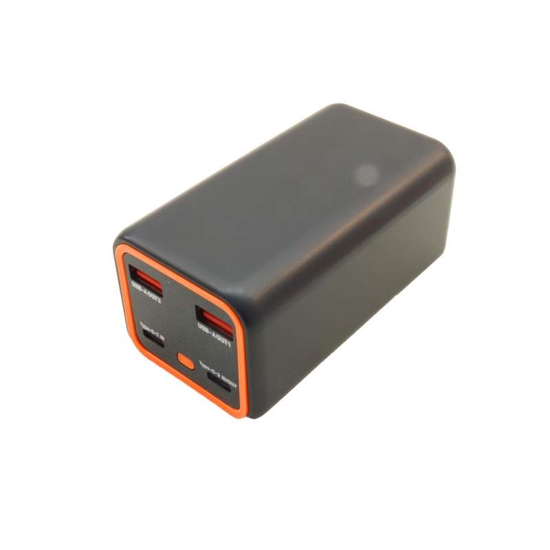

کیس پاوربانک فست شارژ 20000mAh با دو ورودی Type-C و دو خروجی USB، بزرگترین سایز قابل نصب باتری‌های لیتیومی سایز 21700 و دارای بند آویز و نمایشگر درصد باتری
3.4
5 رای‌دهنده
37 دیدگاه
این کیت پاوربانک فست شارژ با قابلیت سوپر شارژ سریع PD22.5 وات، مناسب برای استفاده با 4 باتری 21700 است و به شما امکان شارژ سریع و کارآمد دستگاه‌ها را می‌دهد. دارای دو ورودی Type-C و دو خروجی USB است که با انواع دستگاه‌ها از جمله گوشی‌های هوشمند و تبلت‌ها سازگار می‌باشد. این کیس از مواد مقاوم ساخته شده و با بند آویز داخلی و نمایشگر درصد شارژ، علاوه بر ارائه عملکرد بالا، استفاده‌ای آسان و قابل حمل را نیز فراهم می‌کند.
مشخصات:
دارای 2 خروجی USB
بزرگترین سایز قابل نصب 4 عدد باتری‌های لیتیومی سایز 21700 با امکان نصب باتری لیتیوم پلیمر
حداکثر ظرفیت جریان دهی 20000 میلی آمپر ساعت
دارای دو خروجی پورت USB به صورت استفاده تکی
دارای نمایشگر درصد میزان شارژ
جنس بدنه: پلاستیک ABS کیفیت بالا
ابعاد: 45*54*96 میلی متر
دارای سوئیچ ON/OFF
  • Compatibility: Supports 21700 batteries
  • Input Ports: Dual Type-C
  • Output Ports: Dual USB (single-use mode)
  • Battery Capacity: Maximum 20000mAh
  • Battery Slots: Up to 4 x 21700 batteries
  • Battery Level Display: Shows charge percentage
  • Material: High-quality ABS plastic
  • Dimensions: 45 x 54 x 96 mm
  • Power Switch: Equipped with ON/OFF switch
  • Additional Feature: Built-in carrying strap for convenience

  • رضا باقری | 6 ماه پیش
    سلام ۵ تا باتری ۴هزار لیتیوم پلیمر جا میشه توش؟
    یا ۴تا باتری ۵هزار لیتیوم پلیمر ؟
    • پشتیبانی | 6 ماه پیش
      رضا باقری سلام خیر چنین حجمی جهت جایگذاری ندارد .
  • عرفان صادقعلیپور | 8 ماه پیش خریدار
    سلام و خداقوت تو کیس باتری لیتیوم پلیمری 10000 هزار دوتا جا می‌گیره ؟
    • پشتیبانی | 8 ماه پیش
      عرفان صادقعلیپور سلام خیر از لحاظ ابعادی مناسب نمی باشد.
  • علی عبدیزدان | 8 ماه پیش خریدار
    سلام خسته نباشید در کیس چند باتری لیتیوم پلیمر جا میگیرد
      علی عبدیزدان سلام و احترام، این کیس پاوربانک از نظر الکتریکی برای پک ۴ سلولی لیتیوم تک‌سل (۱S موازی) با ظرفیت مجموع حدود ۲۰۰۰۰ میلی‌آمپر‌ساعت طراحی شده است و به‌صورت مکانیکی معمولاً محل قرارگیری ۴ عدد باتری 18650 دارد. استفاده از باتری لیتیوم‌پلیمر فقط در صورتی امکان‌پذیر است که ابعاد فیزیکی آن‌ها دقیقاً معادل فضای داخلی کیس باشد و به‌صورت موازی به برد متصل شوند، در غیر این صورت باتری پلیمر به‌طور استاندارد در این کیس جا نمی‌گیرد.
  • زانیار ظفری | 1 سال پیش
    سلام PID داره ، یا نه هردو تایپ سی فقط ورودی هست یا خروجی هم میده؟
      زانیار ظفری سلام منظورتان از PID مشخص نمی باشد ضمنا دو خروجی USB فست داشته و یک خروجی Type-C در تصاویر مشخص می باشد.
  • کامران مجدآبادی فراهانی | 1 سال پیش خریدار
    سلام و درود چندتا سوال دارم و میخواستم اگر ممکنه راهنمایی کنین: 1- NTC برای قطع جریان در صورت بالا رفتن دمای باتری ها داره؟ 2- نحوه اتصال باتری ها باید به چه شکلی باشد؟ 3- اعلام شده که با باتری 21700 حالت PD رو ساپورت میکنه و میخوام بدونم که سوپر فست شارژه یعنی؟ 4-اعلام شده که دارای 2 تا وردی USB-C و دوتا خروجی USB هست و میخوام بدونم با این تفاسیر نمیشه با پورت USB-C گوشی رو شارژ کرد؟ 5- مدار بکار رفته قابلیت سوییچ کردن روی 9 ولت و 12 ولت رو داره؟ 6- آیا مدار چاپی این محصول با استاندارد IEC 60950 ارزیابی انطباق شده ؟
      کامران مجدآبادی فراهانی سلام 1 - خیر ntc ندارد 2- پک باتری را به محل پد های B- , B+ متصل نمایید  3 - سوپر فست ندارد و فست معمولی می باشد. 4 - سلام امکان شارژ با USB type-C فراهم است  5 - خیر و این مورد عملا تست نشده است. 6- خیر و ضمنا اطلاعاتی در این زمینه از سوی سازنده ارائه نشده است.
  • سپهر یاوری | 1 سال پیش
    سلام ، اگر از 4 عدد باتری Panasonic NCR18650B Li-ion 3.6v 3350mAh داخل این ماژول استفاده کنیم ،آیا توانایی فست شارژ کردن موبایل را دارد؟
      سپهر یاوری سلام و احترام، استفاده از چهار سلول Panasonic NCR18650B با ظرفیت نامی تقریباً ۳۳۵۰ mAh داخل این کیس پاوربانک منوط به سازگاری ماژول شارژ سریع آن است؛ سلول NCR18650B طبق دیتاشیت رسمی با جریان شارژ استاندارد حدود ۱٫۶۲۵ A در حالت CV‑CC با ولتاژ ۴٫۲ V و مدت شارژ حدود ۴ ساعت مشخص شده‌اند، اما اینکه ماژول کنترل کننده پاوربانک از چه ولتاژ و جریان خروجی (همچون PD یا QC) پشتیبانی می‌کند در اطلاعات رسمی محصول فروشگاه ECA ذکر نشده است. بنابراین بدون داده رسمی از سازنده ماژول نمی‌توان موکداً گفت که قابلیت فست شارژ موبایل را خواهد داشت؛ اگر اطلاعات رسمی ماژول شارژ درباره توان خروجی (مانند خروجی ۵ V‑۲٫۴ A یا پروتکل QC/PD) موجود باشد آن را بررسی نمایید.
  • یاسر میرشاهی | 1 سال پیش خریدار
    میشه از ۴ عدد باطری لیتم ۱۸۶۵۰ با ظرفیت ۲۲۰۰ یا ۳۰۰۰ استفاده کرد. در واقع چندتا باطری ۱۸۶۵۰ جا میشه؟
      یاسر میرشاهی با سلام و احترام
      در این کیس پاوربانک فضای لازم برای نصب ۴ عدد باتری لیتیوم یون سایز ۱۸۶۵۰ در نظر گرفته شده است. شما می‌توانید از باتری‌هایی با ظرفیت ۲۲۰۰ یا ۳۰۰۰ میلی‌آمپر ساعت استفاده نمایید، مشروط بر اینکه همگی از نوع مشابه، با سطح شارژ و سلامت یکسان باشند.
  • حمید سفرنگ | 1 سال پیش
    این الان فست هست یا نیست ؟ چون نوشتید 22.5 وات
      حمید سفرنگ سلام فست شارژ می باشد .
  • محمدعلی فرهادی نیا | 1 سال پیش
    ایا می توان باتری لیتیوم یون سایز کوچکتر از ۱۸۶۵۰ را لحیم کاری کرد داخل این کیس؟
      محمدعلی فرهادی نیا سلام در صورتی که ولتاژ آن باتری 3.7 ولت می باشد بلی مناسب خواهد بود
  • حمید کریمی نژاد | 1 سال پیش
    سلام ببخشید این کیس پاور فست ایا مثل لینکی که گذاشتم از 22.5 وات هم پشتیبانی می کند یا نه
    کیس transparent پاوربانک فست شارژ 20000mah با خروجی usb مدل bq s18pd
      حمید کریمی نژاد سلام جریان بالا می باشد ، پروتکل فست ندارد
