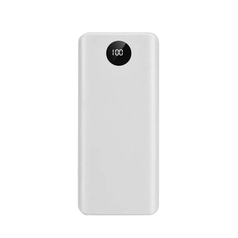

دارای قابلیت اتصال 8 عدد باتری لیتیوم یون 3.7 ولت ، به همراه برد پاوربانک و نمایشگر با سه ورودی Lightning  و Micro ، Type-C و دو خروجی USB QC3.0 و یک خروجی Type-C
4
(5 رأی‌دهنده)
دارای دو ورودی Type-C ، MicroUSB و Lightning
دارای 2 عدد خروجی USB پروتکل QC 3.0
حداکثر تعداد باطری: 8 عدد باتری لیتیوم یون سایز 18650
حداکثر ظرفیت جریان دهی 20000 میلی آمپر ساعت
خروجی دو پورت USB در صورت استفاده باهم : 5V/4.5A
خروجی تک پورت USB به صورت استفاده تکی: 5V/4.5A -- 9V/2A -- 10V/2A -- 12V/1.5A
خروجی پورت Type-Cبرابر : 5V/4.5A --  9V/2A -- 10V/2A -- 12V/1.5A
ورودی پورت Type-C برابر : 5V/4.5A -- 9V/2A -- 10V/2A -- 12V/1.5A
ورودی پورت MicroUSB برابر : 5V/2.1A
ورودی پورت Lightning برابر: 5V/2.1A
پروتکل های پشتیبانی شارژ: QC2.0 / QC3.0 / FCP / SFCP / AFC / MTK / USB C DRP / APPLE
دارای نمایشگر درصد میزان شارژ (رنگ سفید)
دارای جای باتری بدون نیاز به لحیم کاری باتری‌ها (بدون باتری ارائه میگردد)
بدون چراغ قوه
جنس بدنه: پلاستیک ABS کیفیت بالا
ابعاد: 182*82*23 میلی متر
وزن بدون باتری : 100 گرم
این کیس دارای جاباتری بوده و جهت اتصال باتری‌ها به همدیگر نیاز به لحیم کاری یا جوش باتری نمی‌باشد.
لطفا مطمئن شوید که اتصال مثبت و منفی را به درستی وصل کرده اید، در غیر این صورت برد مدار می‌سوزد.
