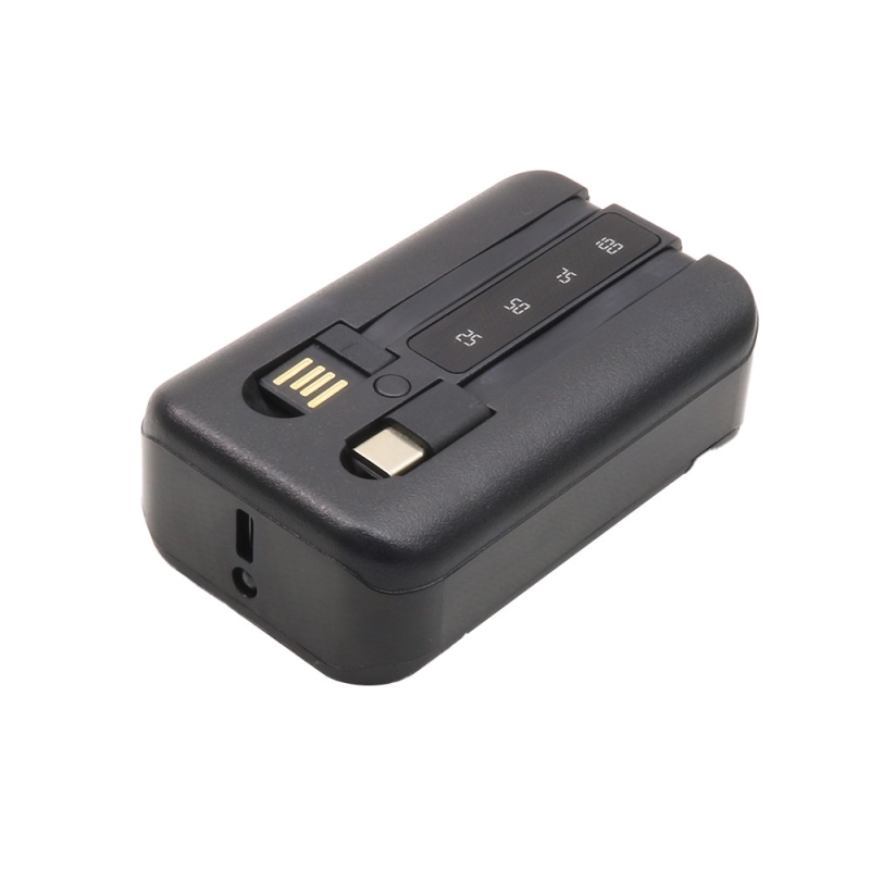

کیس پاوربانک با ورودی Type-C دو خروجی USB دارای کابل مدل KH-810
کد کالا: 3301007154
کیس پاوربانک با قابلیت اتصال 2 باتری لیتیم یون 3.7 ولت ، به همراه برد پاوربانک با ورودی Type-C و دو کابل خروجی USB جداشونده
3.9
8 رای‌دهنده
21 دیدگاه
16,900,000 ریال
با استفاده از این کیس به راحتی میتوانید با اتصال باتری های لیتیوم یون 3.7 ولتی (تا حداکثر 2 باتری ) برای خودتان پاور بانک بسازید و از آن استفاده کنید. توجه کنید از باتری های سایز 18650/18700/20700/21700  برای این کیس باید استفاده کنید.
  • حداکثر تعداد باتری: 2 عدد
  • نوع باتری: باتری لیتیوم یون سایز 18650/18700/20700/21700
  • ورودی USB برابر : 5V/4.5A و 9V/2A و 12V/1.5A
  • خروجی نوع C برابر :  5V/3A و 9V/2A و 12V/1.5A
  • ورودی Type-C برابر :  5V/3A و 9V/2A و 12V/1.5A
  • قابلیت ساخت تا 5 هزار میلی آمپر ساعت
  • رابط شارژ: دارای درگاه ورودی USB  و دو خروجی USB از نوع USB و Type-C
  • دارای 1 عدد LED با قابلیت روشنایی
  • ابعاد : 56x31x90 میلی متر
  • وزن : 2±55 گرم
  • بدون باتری عرضه می شود
  • اتصال باتری از نوع موازی
Using this case, you can easily make a power bank for yourself by connecting 3.7 volt lithium ion batteries (up to 2 batteries) and use it. Note that you must use 18650/18700/20700/21700 size batteries for this case.
Maximum number of batteries: 2 pcs
Battery type: lithium ion battery size 18650/18700/20700/21700
USB input: 5V/4.5A, 9V/2A and 12V/1.5A
Type C output: 5V/3A, 9V/2A, and 12V/1.5A
Type-C input: 5V/3A, 9V/2A, and 12V/1.5A
Up to make 5000 mAh
Charging interface: with a USB input port and two USB outputs, USB and Type-C
Has 1 LED with lighting capability
Dimensions: 56x31x90 mm
Weight: 55±2 grams
Comes without battery
Parallel battery connection
