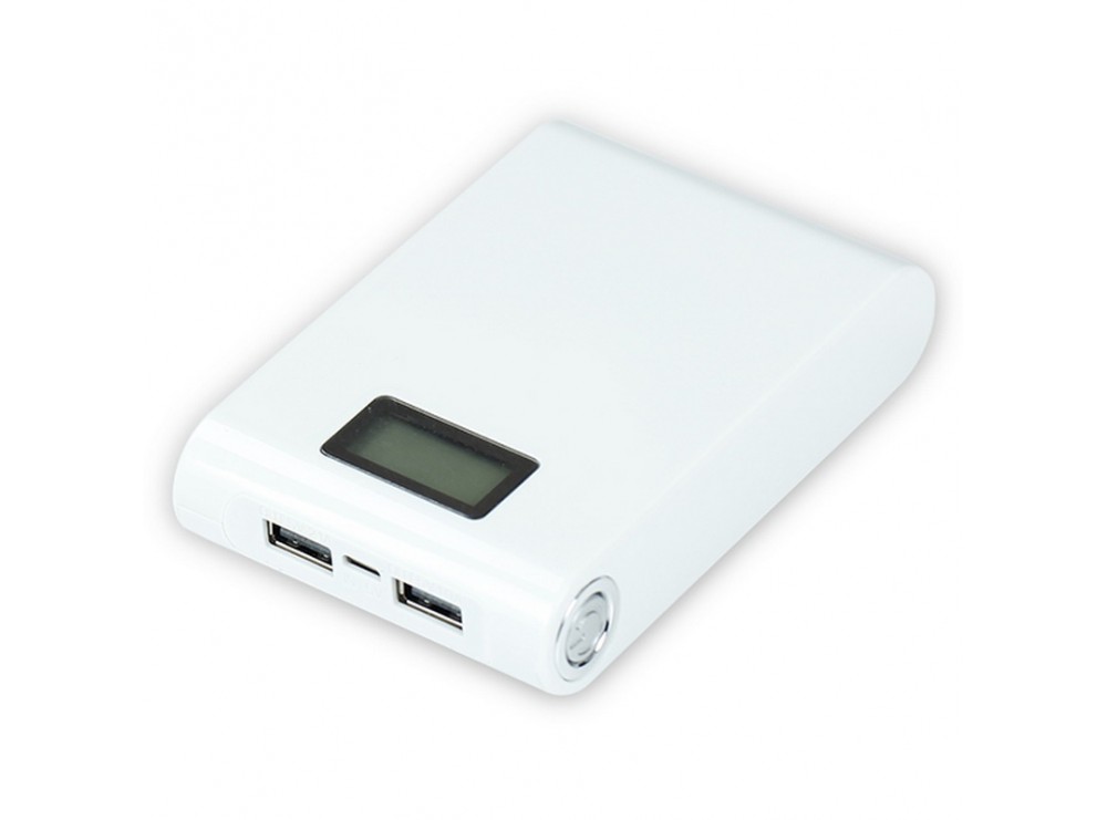

با استفاده از این کیس به راحتی میتوانید با اتصال باتری های لیتیوم یون 3.7 ولتی (تا حدااکثر 4 باتری) برای خودتان پاور بانک بسازید و از آن استفاده کنید.
  • دارای یک ورودی Micro USB و دو خروجی USB  5V.2.1A و   USB 5V.1A
  • دارای نمایشگر درصد سطح باتری ها
  • دارای چراغ قوه ی همراه (با دابل کلیک روی کلید پاور روشن میشود)
  • ورودی ولتاژ جهت شارژ شدن 5V.1A
  • دارای طراحی بسیار زیبا
  • رنگ : سفید و مشکی
  • این کیس دارای جاباتری نبوده و جهت اتصال باتری ها به همدیگر نیازمند لحیم کاری یا جوش باتری میباشد.

2.DIY Kit DualUSB 5V 1A 2A Power Bank 18650 Battery Charger Box
3.This DIY kitsbattery need welding battery or connect the battery to the charge board byyourself.The maximumoutput current is 2.1A and minimum output current is 1A.Both sides ofthe charging port will be based on how much current the smart phone receivesthe output number, so no need to consider which port should be used whencharging your mobile phone.Features:1. LED Bluebacklight2. Input: 5.0V/1A3. Outputvoltage: 5.0V
4. Outputcurrent: 1A / 2.1A
5. Capacity:Can be installed 4 x 18650 3.7V
6. Dimensions:105 x 67 x 25 (mm)
7. Color:White
Note:You need to buyBatteries and use 2 different color wires to connect and solder positive andnegative in parallel Please allow 1-3cm difference due to manualmeasurement.Due to thedifference between different monitors, the picture may not reflect theactual color of the item.

    کیس پاور بانک خیلی فیت ساخته شده و هنگام بستن ممکن باعث صدمه دیدن باطری یا برد بشه. برای خود من باعث شد خار جلوی کیس به یکی از مقاومت ها ی روی برد گیر کنه و کنده بشه و خوشبختانه قبل از بستن کامل کیس متوجه شدم و با لحیم کاری مجدد مشکل برطرف شد. بنابر این توصیه میکنم خار های جلو و عقب کیس را کمی با کاتر یا فرز مینیاتوری بتراشید و لبه های تیزش را بگیرید تا هم راحتتر بسته بشه و هم اگه زمانی لازم بود دوباره بازش کنید کیس صدمه کمتری ببینه.
    نکته بعدی اینکه هردو پورت به نظر یکسان هستند و من تا 1.5 آمپر ازشون جریان کشیدم.
    جریان شارژ شدن به حدود 800 میلی آمپر بود که باعث دیر شارژ شدن پاور بانک میشه.
    نکته دیگه در مورد بار های خیلی کوچک مثل بلوتوث هندزفری ها هست.اگر چه پاور بانک ولتاژ 5 ولت را در ابتدا در خروجی ایجاد میکنه و بار شروع به شارژ شدن میکنه ولی به علت اینکه پاور بانک جریان بار را تشخیص نمیده بعد از چند ثانیه خروجی را غیر فعال میکنه و شارژ ناقص انجام میشه.
