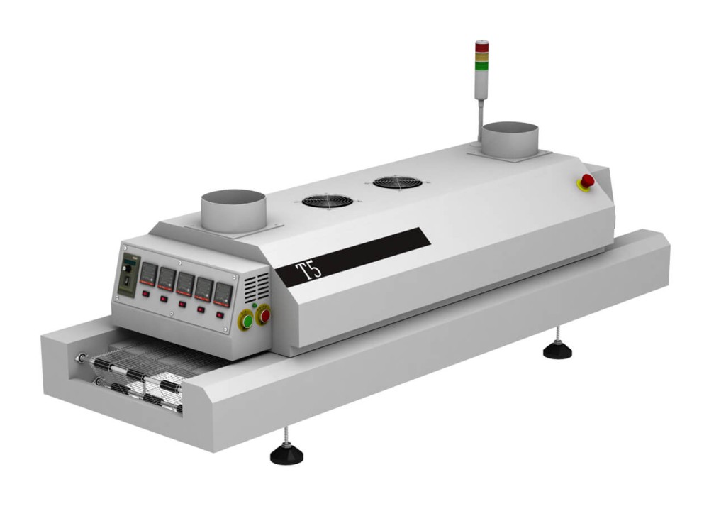

کوره هوای گرم 3 کیلووات نئودن Neoden با کارایی مناسب برای لحیم کاری اتوماتیک برد مدارچاپی
3.3
(3 رأی‌دهنده)
این دستگاه یک کوره هوای داغ رومیزی مدل T5 می باشد که PCB را با باد گرم لحیم کاری می کند در این دستگاه می توان اطمینان حاصل کرد که قطعات به طور یکنواخت گرم می شوند و از اکثر قطعات مانند:، LED و انواع آی سی  و ... پشتیبانی می کند.از جمله  ویژگی های اصلی این دستگاه داشتن 5 منطقه گرمایش (3 بالا / 2 پایین) می باشد به طوری که برای گرمایش کامل بین 15 تا 20 دقیقه زمان لازم است.
نوع کالا : کوره هوای گرم
مدل : NEODEN T5
توان نامی : 3000 وات
ولتاژ ورودی : 220/380 ولت AC
عرض نوار نقاله : 300 میلی متر
ابعاد : 1700*612*650 میلی متر
وزن : حدود 220 کیلو گرم
حداکثر قدرت : 7 کیلو وات
حداکثر سرعت نوار نقاله : 1200 میلی متر
ویژگی
پنج منطقه گرمایشی  که می‌توانند دمای داخل را دقیق‌تر و متناسب‌تر کنند، فقط 15-20دقیقه برای رسیدن به دمای کار نیاز دارید.
(اول: منطقه پیش گرمایش سریع / دوم: منطقه لحیم کاری/ سوم: منطقه خشک کردن چهارم/پنجم: مناطق گرمایی پایین)
استفاده از موتور AC برای هدایت تسمه نقاله.
تنظیم سرعت توسط سوئیچ آنالوگ الکترونیکی خودکار کنترل می شود که حساسیت بیش از 1 درجه
دقت کنترل ± 10 میلی متر در دقیقه
پشتیبانی از کار تحت هر دو فاز تک فاز (220 ولت) و سه فاز (380 ولت)، مناسب هر دو خمیر لحیم کاری سرب یا بدون سرب.
فن خنک کننده: عمدتا برای خنک کردن PCB  یا خنک کردن قطعات حرارتی داخل دستگاه برای تضمین کار و خروجی نهایی.
دارای چراغ های سیگنال نظارت بر وضعیت کار دستگاه
دکمه توقف اضطراری
پشتیبانی خاموش شدن غیر عادی در هنگام خرابی
پشتیبانی از تنظیم ارتفاع پایه برای ایجاد یک خط تولید کامل خودکاربا سایر ماشین ها
Length*Width*Height: 1700×700×1280 (mm)
Peak Power: 7 (KW)
Working Power: 3 (KW)
Input Voltage: 220/380 (V)
Standard Max Height: 20mm
Customized Max height: 55mm
Packing Size: 1900*700*1280mm
Gross Weight: 220kg
Feature
1. Five heating zones can make inside temperature more accurate and well-proportioned, just need 15-20mins to reach the working temperature.
(First:Fast preheat zone Second:Soldering zone Third:Drying zone Fourth/Fifth:Bottom-side heat zones)
2. Using AC motor to drive the conveyor belt, chain type transmission way. Speed adjustment is controlled by automatic electronic analog switch, which sensitivity no more than 1 degree,control accuracy ±10mm/min.
3. Support working under both single Phase(220V)and Three phases(380V),suit both lead or lead-free solder paste
4. Cooling fan:Mainly to cool the welded PCB,or cool the heat parts inside machine to guarantee their good work.
5. Signal lights:Supervise the work condition of the machine, that is,signal lights indicate the temperature of the machine in normal and abnormal working state .
6. Emergency Stop Button-Support Abnormal Shutdown during breakdown situation
7.Support adjust the height of the base,which is convenient to build a Complete Automatic SMT Production Line with other SMT Machines
