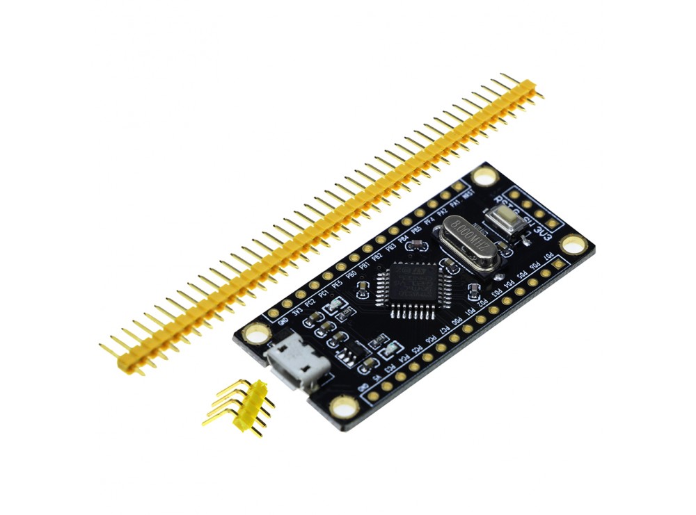

هدر برد STM8S105K4T6
کد کالا: 3500001019
خانواده STM8 از سری میکروکنترلرهای 8 بیتی  با معماری هاروارد می باشد که با هدف ایجاد انعطاف بیشتر جهت استفاده از میکروکنترلرهای 8 بیتی که پیش تر توسط شرکتهایی همچون Atmel تولید می شد ارائه گشته است.

خانواده STM8 از سری میکروکنترلرهای 8 بیتی مبتنی با معماری هاروارد می باشد که با هدف ایجاد انعطاف بیشتر جهت استفاده از میکروکنترلرهای 8 بیتی که پیش تر توسط شرکتهایی همچون Atmel تولید می شد ارائه گشته است. طوری که در این میکروکنترلر ها با وجود GPIO ها می توان تا 37 اکسترنال اینتراپت را استفاده کرد یا از پایه های آن به عنوان ورودی یا خروجی بهره برد. در این خانواده از میکروکنترلرها تلفیقی از کارایی بالا، عملکرد همزمان، پردازش سیگنال های دیجیتال و کاربردهای کم توان در بالاترین سطح کیفی ارائه می گردد. از جمله امکانات مهم میکرکنترلر  STM8S105K4T6، هسته با سرعت 16 MHz اینترفیس موازی ، ADC ده بیتی و دارا بودن اینترفیس های متنوعی از جمله I2C، USART، SPI و ... می باشد.
Supply Voltage : 3.0-5.5V
Kernel Advanced STM8 core, with 3 lines from Harvard structure
Extensive instruction set memory
Medium density program and data memory:
Up to 32 K bytes Flash; 10 K wipe after 55 ° C environment, data is stored for 20 years
Data memory: up to 1 K bytes of true data EEPROM; Up to 30 million erasures
RAM: up to 2 K bytes
Clock, reset and power management
3.0 ~ 5.5V operating voltage
Flexible clock control, 4 main clock sources
Low power crystal oscillator
External clock input
User-adjustable internal 16 MHz RC
Internal Low Power 128 kHz RC
Clock security system with clock monitoring
Power Management:
Low power mode (wait, active shutdown, power off)
The peripherals can be turned off separately
Always turn on low power consumption and power down reset
Interrupt management
Nest interrupt controller with 32 interrupts
6 external interrupt vectors, up to 37 external interrupts Timers
2 16-bit general purpose timers with 2 3 CAPCOM channels (IC, OC or PWM)
Advanced control timers: 16-bit, 4 CAPCOM channels, 3 complementary outputs, dead zone insert and flexible sync
8-bit basic timer with 8-bit prescaler
Automatic wakeup timer
2 watchdog timer: window watchdog and standalone watchdog
Communication interface
UART with synchronous clock output, smart card, infrared IrDA, LIN interface
SPI interface up to 8 Mbit / s
I 2 C Interface Up To 400 Kbit / s Analog-Digita
