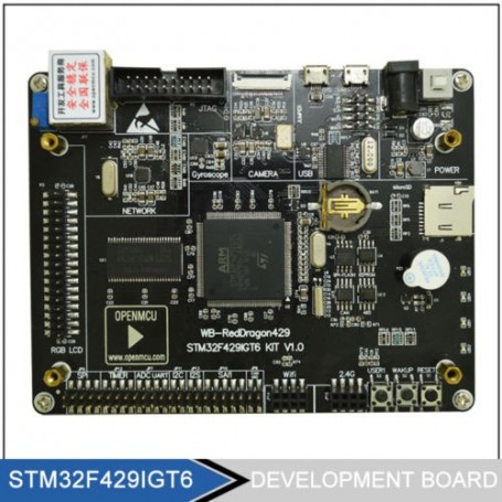

برد توسعه حرفه ای STM32F429IGT6
کد کالا: 3500001017
برد توسعه حرفه ای که بر اساس میکروکنترلر پرقدرت STM32F429IGT6 طراحی شده است.طراحی حرفه ای و صنعتی شرکت OPENMCU در یک PCB چهارلایه علاوه بر چیدمان منظم، دارای کیفیت ، قابلیت کارکرد و اطمینان بالا در انواع شرایط صنعتی بوده و می توانید در انواع محیط های صنعتی، آموزشی از آن استفاده کنید.

این برد توسعه حرفه ای که بر اساس میکروکنترلر پرقدرت STM32F429IGT6 طراحی شده است، یکی از قویترین و کاملترین بردهای مشابه خود در بازار می باشد. طراحی حرفه ای و صنعتی شرکت OPENMCU در یک PCB چهارلایه علاوه بر چیدمان منظم، دارای کیفیت ، قابلیت کارکرد و اطمینان بالا در انواع شرایط صنعتی بوده و می توانید در انواع محیط های صنعتی، آموزشی از آن استفاده کنید. شما می توانید به عنوان یک طراح حرفه ای، این برد توسعه را در قلب دستگاه خود قرار داده و یا اینکه به عنوان یک تازه کار که تازه می خواهد به سمت میکروکنترلرهای ARM مهاجرت کند، توسط این برد توسعه نحوه کار با میکروکنترلرهای پرقدرت ST را فرا گیرید. هسته اصلی این برد توسعه، یعنی میکروکنترلر پرقدرت STM32F429IGT6 از خانواده STM32F4 و بر اساس هسته Cortex-M4 طراحی شده است. کلاک داخلی 180 مگاهرتزی و امکانات ویژه پردازشی آن باعث گشته تا در رده تراشه های خاص DSP و FPU قرار گیرد. به علت دقت بالا و کاربرد صنعتی، این میکروکنترلر کانون توجه بسیاری از طراحان قرار گرفته که در ادامه خلاصه ای از مشخصات فنی میکروکنترلر را می توانید مشاهده کنید.
  • Core: ARM Cortex M4
  • Maximum Clock Frequency: 180 MHz
  • Program Memory Size: 1 MB
  • Data RAM Size: 256 kB
  • ADC Resolution: 12 bit
  • DAC Resolution: 12 bit
  • Interface Type: CAN, I2C, SAI, SDIO, SPI, UART, USART, USB
  • Number of ADC Channels: 24
  • Number of I/Os: 140 I/O
  • Number of Timers/Counters: 14 Timer
  • Series: STM32F4
می توانید با مراجعه به دیتاشیت این میکروکنترلر تمامی امکانات و ویژگی های این میکروکنترلر را مشاهده کنید: (برای دانلود دیتاشیت اینجا کلیک کنید)
درست است که این میکروکنترلر دارای ویژگی های بسیار زیاد و خاص می باشد، ولیکن وجود یک بستر مناسب برای استفاده از امکانات و ویژگی های هایش، مهمتر از آن است. چه بسا میکروکنترلرهای پرقدرتی که به خاطر نبود طراحی مناسب PCB و شماتیک نامناسب، نتوانسته کارایی مناسب خود را داشته و باعث شکست پروژه شده اند. بعد از چندین ماه رایزنی گروه فنی و مهندسی ECA با شرکت های مختلف و تست چندین برد، در انتها طراحی شرکت OPENMCU از تمامی تست های صنعتی و ویژه با موفقیت عبور کرده و هم اکنون آماده تحویل به شما می باشد. در طراحی این برد چهار لایه علاوه بر اینکه تمامی استانداردهای صنعتی و فنی رعایت شده است، دارای چیدمان مرتب و امکانات بسیار زیادی می باشد که می تواند تمامی نیازهای شما را پوشش دهد. لازم به ذکر است، با توجه به قرارداد فی مابین شرکت فنی و مهندسی ECA و شرکت OPENMCU، این شرکت موظف به رعایت کیفیت مورد تایید شرکت ECA در مونتاژ و انتخاب قطعات بردهای خود بوده و تمامی بردهایی که برای شرکت ECA تولید می شوند، دارای کیفیت بالاتری نسبت به سفارش دیگر شرکت های طرف قرارداد این کمپانی می باشند.
در ادامه لیستی از امکانات و ویژگی های این برد را می توانید مشاهده کنید:
  • دارای حافظه SDRAM با مقدار 32 مگابایت
  • دارای حافظه فلش 2 مگابایت
  • دارای حافظه EEPROM24C02
  • قابلیت اتصال انواع نمایشگر های رنگی TFT LCD به صورت موازی
  • قابلیت اتصال ماژول وای فای ESP8266-01
  • قابلیت اتصال ماژول NRF24L01
  • قابلیت پشتیبانی از مموری کارتهای میکرو SD
  • IMU MPU6050 آنبورد دارای شتابسنج 3 محوره و جایروسکوپ 3 محوره
  • دارای مبدل سریال بهOTG  USB همراه با سوکت Micro USB آنبرد
  • خروجی USBMicro به صورت USB Host یا USB Device
  • دارای ورودی پروگرامر و دیباگر استاندارد JTAG
  • دارای پورت اترنتبا سرعت 10/100 مگابایت بر ثانیه
  • دارای ورودی CSI دوربین OV5642 (اتصال دوربین به صورت موازی به پردازنده)
  • دارای ورودی تغذیه 5 ولت با سوکت استاندارد آداپتوری
  • دارای بازر آنبورد جهت اعلام خطا
  • دارای باتری بک آپ برای محافظت از برنامه در زمان قطع برق و یا حفظ زمان در ساعت داخلی میکرو
  • دو خروجی spi، دو خروجی I2C، دو خروجی I2S، هشت خروجی PWM، دو ورودی ADC، دو خروجی ADC، دو خروجی سریال، یک پورت CAN و یک پورت RS485
