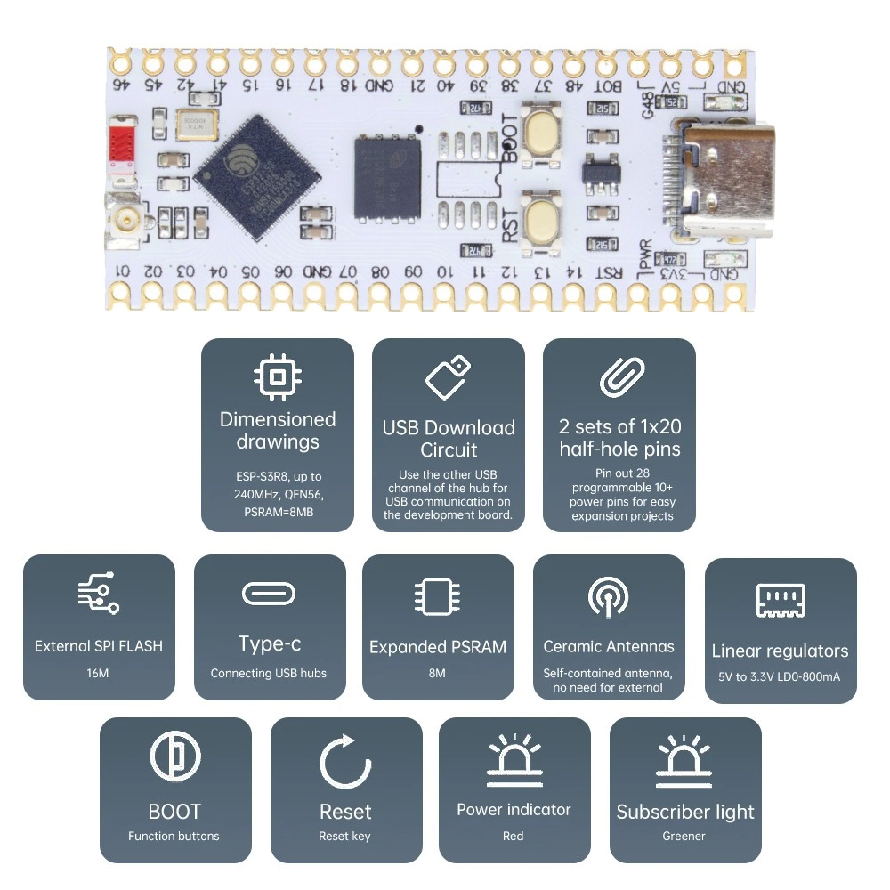

برد توسعه ESP32-S3 Nano N16R8 یک پلتفرم قدرتمند برای طراحی و توسعه پروژه‌های اینترنت اشیا، هوش مصنوعی لبه، اتوماسیون و سیستم‌های هوشمند است. این برد از تراشه ESP32-S3R8 بهره می‌برد که علاوه بر پردازنده دو هسته‌ای قدرتمند، دارای 8MB حافظه PSRAM داخلی و 16MB حافظه Flash خارجی است و فضای مناسبی برای اجرای برنامه‌های پیشرفته، پردازش داده و ذخیره‌سازی فراهم می‌کند. وجود WiFi و Bluetooth LE داخلی امکان ارتباط بی‌سیم پایدار را بدون نیاز به ماژول‌های جانبی فراهم کرده و طراحی Nano باعث می‌شود برد در پروژه‌های فشرده و کم‌حجم نیز به‌راحتی مورد استفاده قرار گیرد. رابط USB Type-C عملیات پروگرام و تغذیه را ساده کرده و وجود تعداد زیادی GPIO، رابط‌های SPI، I2C، UART، PWM، ADC، I2S و SDIO انعطاف بالایی در اتصال انواع سنسورها، نمایشگرها و ماژول‌های جانبی ایجاد می‌کند. پشتیبانی گسترده از Arduino IDE، ESP-IDF، MicroPython و PlatformIO نیز توسعه نرم‌افزار را برای کاربران مبتدی و حرفه‌ای آسان می‌سازد.
  • تراشه اصلی: ESP32-S3R8
  • پردازنده: Dual-Core Xtensa LX7
  • حافظه Flash برابر 16MB
  • حافظه PSRAM برابر 8MB
  • ارتباط بی‌سیم: WiFi 2.4GHz
  • بلوتوث: Bluetooth Low Energy (BLE)
  • رابط USB: USB Type-C
  • ولتاژ کاری: 3.3V
  • ولتاژ ورودی USB: 5V

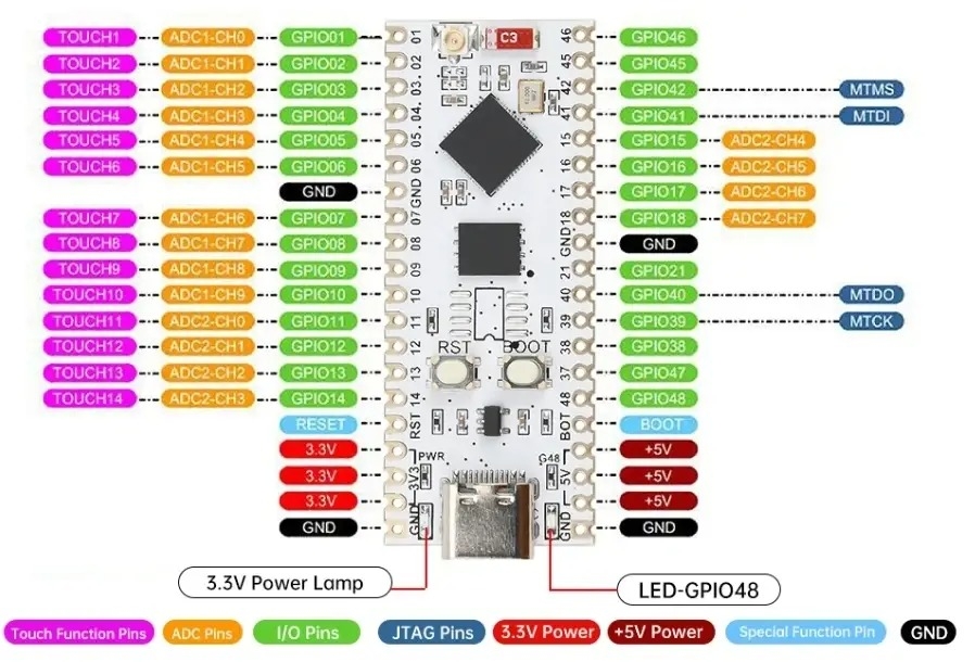

  • تعداد GPIO: تا 38 پایه قابل برنامه‌ریزی
  • رابط I2C: دارد
  • رابط SPI: دارد
  • رابط UART: دارد
  • رابط I2S: دارد
  • رابط SDIO: دارد
  • خروجی PWM: دارد
  • مبدل ADC: دارد
  • آنتن داخلی PCB: دارد
  • کانکتور آنتن خارجی IPEX: دارد
  • کلید Reset: دارد
  • کلید Boot: دارد
  • نوع نصب: DIP نیم‌سوراخ (Half Hole)
  • نشانگر LED تغذیه: دارد
  • نشانگر LED کاربر: GPIO48

نکات راه‌اندازی
  • برای پروگرام اولیه از کابل USB-C سالم استفاده شود.
  • در صورت عدم شناسایی، کلید BOOT را هنگام اتصال نگه دارید.
  • ولتاژ پین‌ها 3.3V است؛ از اتصال مستقیم 5V به GPIO خودداری شود.
  • برای پروژه‌های پرمصرف، مدیریت توان و حالت Sleep فعال شود.

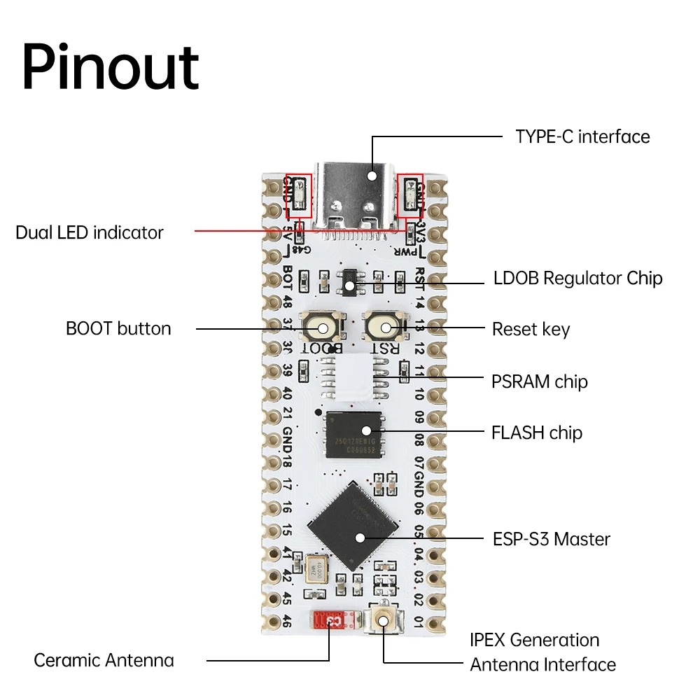

    سلام خسته نباشید توی تصویری که برای محصول قرار دادید چیپ PSRam وجود نداره
    ولی توی عکس های پین اوت چیپ رو با مربع سفید پوشوندید
    میخواستم ببینم این بردی که من سفارش میدم و به دستم میرسه چیپ psram داره یا نه؟؟؟؟
    • پشتیبانی | 1 هفته پیش
      امین میرمحمدی سلام و احترام، تراشه‌ای که در تصویر پین‌آوت با مربع سفید پوشانده شده، مربوط به حافظه PSRAM خارجی است. حافظه PSRAM ذکرشده در مشخصات این محصول از نوع داخلی بوده و درون پکیج تراشه اصلی ESP32-S3 قرار دارد؛ بنابراین نبود تراشه مجزای PSRAM روی برد به معنی نداشتن این حافظه نیست.

    من این برد رو به عنوان اولین برد از خانواده ESP تهیه کردم ولی یه موضوعی رو ک نتونستم جایی پیدا کنم این بود ک پین VIN این برد کجاس؟
    میشه لطفا راهنمایی کنین؟تشکر
    • پشتیبانی | 5 ماه پیش
      محمد مرتضوی سلام و احترام، در این برد پین مجزایی با نام VIN روی هدرها در نظر گرفته نشده است. تغذیه برد از طریق درگاه USB یا پین 5V (در صورت وجود روی برد) وارد رگولاتور شده و ولتاژ 3.3 ولت نیز از پین 3V3 قابل دسترس است. بنابراین اگر به دنبال ورودی VIN مانند برخی بردهای آردوینو هستید، این برد چنین پینی ندارد و برای تغذیه باید از ورودی 5 ولت یا USB استفاده کنید.
