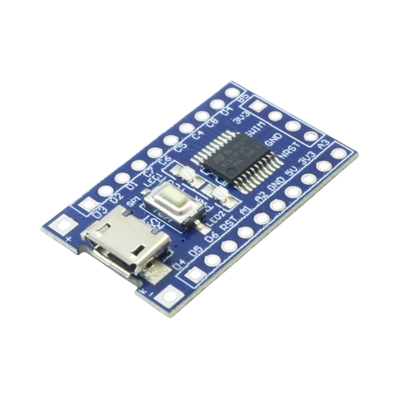

برد STM8S103F3P6 یک سیستم توسعه‌ی ساده، جمع‌وجور و اقتصادی برای میکروکنترلرهای خانواده STM8 شرکت STMicroelectronics است. این برد با طراحی مینیمال شامل تمام اجزای لازم جهت راه‌اندازی سریع میکروکنترلر از جمله پورت USB برای تغذیه، رگولاتور داخلی، کلید ریست و LED وضعیت است. میکروکنترلر مرکزی این برد دارای هسته ۸ بیتی با توان پردازشی مناسب، حافظه فلش داخلی، ADC ده بیتی، تایمرهای دقیق و قابلیت ارتباطی از طریق UART، I2C و SPI می‌باشد. این برد گزینه‌ای ایده‌آل برای پروژه‌های آموزشی، نمونه‌سازی اولیه، کنترل تجهیزات ساده و پروژه‌های اینترنت اشیا کم‌مصرف محسوب می‌شود. طراحی پایه‌دار و دسترسی به تمام پین‌ها، امکان استفاده آسان از قابلیت‌های سخت‌افزاری میکروکنترلر را فراهم می‌سازد.

This development/breakout board (HCDVBD0034) is based around the ST Microelectronics S103F3P6 microcontroller. STM8 microcontrollers are an ultra low cost solution to embedded control. This development board provides convenient access to the devices I/O pins via standard 2.54mm pitch headers (require soldering). Besides providing access to most of the microcontrollers I/O, there is additionally a microUSB connector for powering from a USB port, and a standard ST SWIM programming/emulation header that allows for programming or debugging using a compatible programmer such as our low cost ST-Link compatible USB programmer (HCDVBD0016). An on-board 3.3V regulator provides power to the board supplied via the 5V USB or 5V header pins. The ST tool chain (STVD) is available as a free download from the ST website and is fully compatible with this board. There are also additional third party tools such as the Cosmos ANSI C compiler (8K limited) and the SDCC (Small Device C Compiler) which can be downloaded for free. Links to these tools are provided at the bottom of this post.

  • alex dnshvr | 2 ماه پیش خریدار
    خروجی پین های میکرو 3.3 ولت هست؟
    • پشتیبانی | 2 ماه پیش
      alex dnshvr سلام و احترام، خیر، سطح منطقی پایه‌های ورودی و خروجی STM8S103F3P6 تابع ولتاژ تغذیه میکروکنترلر است. در این برد میکروکنترلر معمولاً با ۵ ولت تغذیه می‌شود؛ بنابراین نمی‌توان خروجی GPIO را ۳.۳ ولت در نظر گرفت و در حالت High می‌تواند نزدیک به ۵ ولت باشد. برای اتصال به قطعاتی که فقط ورودی ۳.۳ ولت را تحمل می‌کنند، باید از تبدیل سطح ولتاژ مناسب استفاده شود.
  • محمد امین نوروزی | 3 ماه پیش
    درود. در این مدل ها پین بوت وجود ندارد؟
    • پشتیبانی | 3 ماه پیش
      محمد امین نوروزی سلام و احترام، در بردهای توسعه STM8S103F3P6 معمولاً پایه‌ای با عنوان Boot مانند برخی میکروکنترلرهای دیگر وجود ندارد. پروگرام کردن این میکرو از طریق رابط SWIM انجام می‌شود و پایه‌های موردنیاز شامل SWIM و GND هستند. در این برد نیز ممکن است پین‌های مربوط به SWIM روی هدرها قرار گرفته باشند، اما کلید یا پایه مجزا برای ورود به حالت بوت وجود ندارد و برای پروگرام مجدد نیازی به روش بوت‌لودری نیست.
  • ارش کوثری | 11 ماه پیش خریدار
    روی این میشه بوت لودر اردوینو نصب کرد که از طریق USB پروگرام بشه؟
    • پشتیبانی | 11 ماه پیش
      ارش کوثری سلام، میکروکنترلر STM8S103F3P6 از خانواده STM8 بوده و ساختار آن با میکروکنترلرهای AVR یا ARM سری STM32 که توسط Arduino پشتیبانی می‌شوند متفاوت است، در نتیجه بوت‌لودر Arduino روی آن قابل نصب نیست. این برد فقط از طریق پروگرامر مخصوص ST-Link یا ابزارهای سازگار با پروتکل SWIM قابل پروگرام است و امکان پروگرام مستقیم از طریق USB بدون مبدل یا رابط اضافی وجود ندارد.
