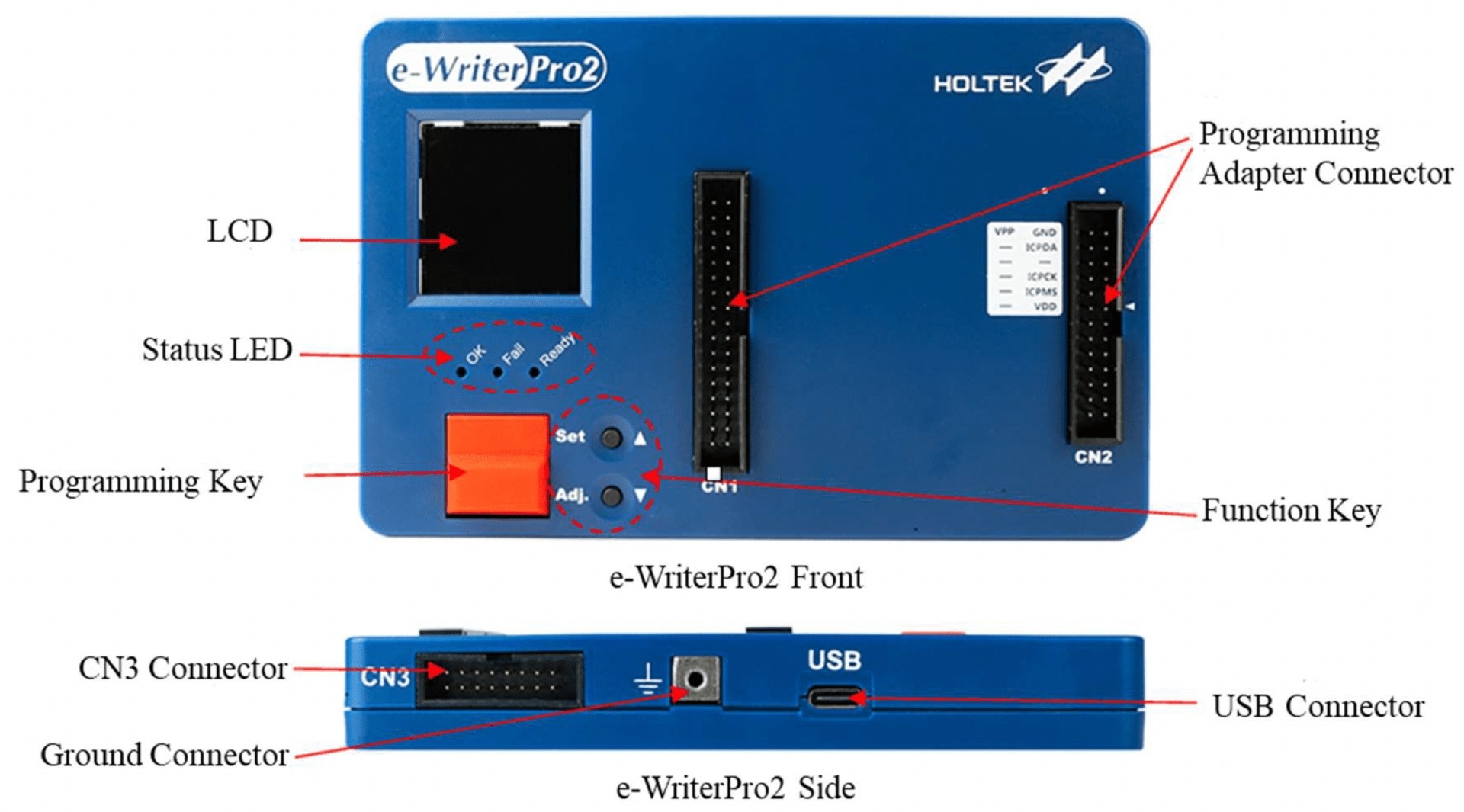

این پروگرامر از 2 روش برنامه‌ریزی پشتیبانی می‌کند. در روش e-Socket، میکروکنترلر با استفاده از سوکت متناسب با پکیج آن برنامه‌ریزی می‌شود. در روش ICP یا In-Circuit Programming، امکان انتقال برنامه به میکروکنترلر روی برد هدف، در صورت پشتیبانی میکروکنترلر و رعایت اتصالات مربوطه، وجود دارد.نمایشگر داخلی، کلیدهای کنترلی و نشانگرهای وضعیت، مشاهده نتیجه عملیات و مدیریت تنظیمات را آسان می‌کنند. همچنین قابلیت نگهداری چندین فایل برنامه‌ریزی، نیاز به اتصال مداوم رایانه در فرایندهای تکراری را کاهش می‌دهد.

  • نمایشگر: LCD داخلی برای نمایش وضعیت و تنظیمات
  • نشانگرهای وضعیت: OK، Ready/Busy و Fail
  • قابلیت به‌روزرسانی: Firmware
  • رابط کنترل خارجی: CN3
  • رابط برنامه‌ریزی در مدار: CN2

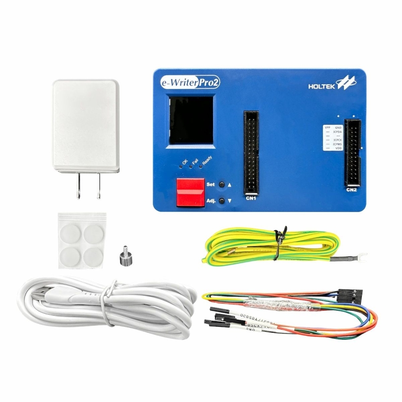

محتویات بسته
  • 1 عدد پروگرامر HOLTEK e-WriterPro2
  • 1 عدد کابل USB 2.0 Type-A به Type-C به طول 1.8m
  • 1 عدد آداپتور تغذیه USB با ولتاژ 5V
  • 1 عدد کابل اتصال ICP با کانکتور 2×6 Pin به طول 30cm
  • 1 عدد سیم اتصال زمین

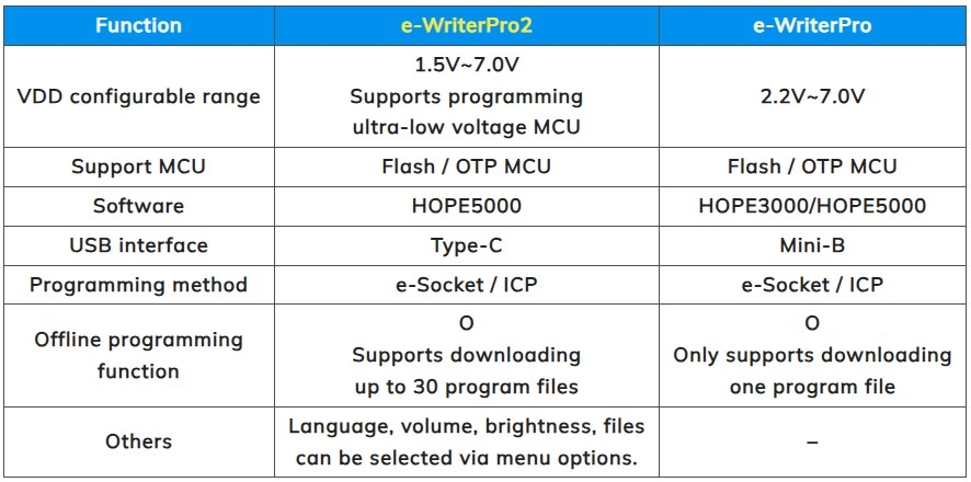

This product is an upgraded version of the e-WriterPro programmer, fully compatible with the previous version. It is specifically designed for programming Holtek 8-bit Flash/OTP MCUs. You can choose to program using either the e-Socket or ICP (in-circuit programming) method. It is suitable for small to medium-volume production purposes.
Please note that the product does not support debugging. For debugging 8-bit MCUs, you need to use e-LinkPro2 with HT-IDE3000 software.

Product includes
1. e-WriterPro2 x 1
2. USB Type-C cable x 1
3. 5V-3A USB power adapter x 1
4. Ground Wire x 1
5. Flat Cable x 1
6. Screws x 1
