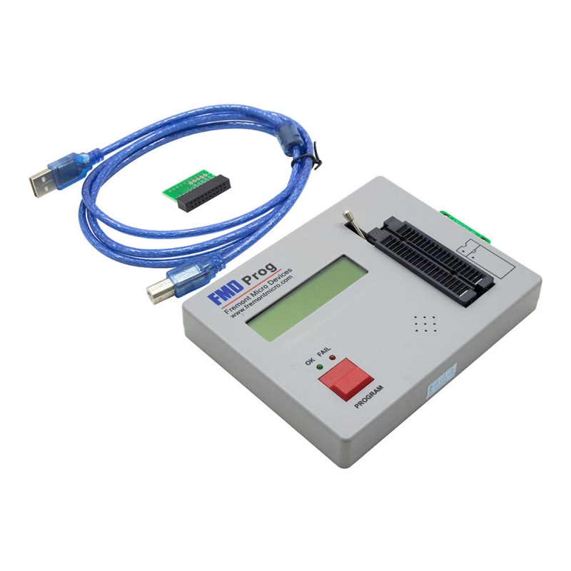

پروگرامر MS8 & FMD SERIES PROGRAMMER V2
کد کالا: 3700001043
پروگرامری تخصصی برای برنامه‌نویسی و اشکال‌زدایی میکروکنترلرهای 8 بیتی سری MS8، با قابلیت پشتیبانی از برنامه‌نویسی آنلاین و آفلاین، مناسب برای توسعه‌دهندگان و تعمیرکاران سیستم‌های تعبیه‌شده.

پروگرامر MS8 & FMD SERIES PROGRAMMER V2 یک ابزار حرفه‌ای برای برنامه‌نویسی و اشکال‌زدایی میکروکنترلرهای 8 بیتی سری MS8 ساخت شرکت Fremont Micro Devices است. این دستگاه از طریق رابط USB به رایانه متصل می‌شود و با استفاده از نرم‌افزار اختصاصی FMD IDE امکان برنامه‌نویسی، شبیه‌سازی و اشکال‌زدایی تراشه‌ها را فراهم می‌کند. این پروگرامر از برنامه‌نویسی آنلاین (In-Circuit) و آفلاین پشتیبانی می‌کند و دارای چیپ ایزولاسیون داخلی برای افزایش ایمنی و قابلیت اطمینان در ارتباطات است. نرم‌افزار FMD IDE نسخه 3.1.0 همراه دستگاه ارائه می‌شود و با پروژه‌های نسخه‌های قبلی نیز سازگار است.
رابط ارتباطی: USB 2.0
پشتیبانی از تراشه‌ها: تمامی میکروکنترلرهای 8 بیتی سری MS8
قابلیت برنامه‌نویسی آنلاین و آفلاین
سازگار با نرم‌افزار FMD IDE نسخه 3.1.0
پشتیبانی از سیستم‌عامل‌های Windows XP، Vista، 7، 8، 10
ابعاد فیزیکی: 135x105 میلی‌متر

FMD Link is suitable for in-circuit emulation, online/offline programming, TouchKey debugging of touch IC and online/offline programming of 32bit MCUs of all series of 8bit MCUs of Faimang Microelectronics Co., Ltd.
FMDIDE software is an integrated development environment that supports a full range of 8-bit MCUs, and integrates functions such as code editing, analysis, compilation, and debugging.
The compiler supports the C89 language specification, and partially supports C99
Includes source code editor, project build environment, debugger, and many other features
Provides a single user interface that guides you through every step of the app development process
Fully compatible with Touch developer
Free download, no license fees
VisualTouchTL is a new generation of visual Touch development tool for visual development of touch chips. It is convenient and fast, and lowers the development threshold of touch software.
Support Touch development of 6013/6021/6015/6017.
It supports 3 development modes, and the touch function can be perfectly integrated at any stage of the customer's project.
Touch various data visualizations, chip pin function visualizations, and button visualizations.
IDE software--Please find the agent to provide the software (version: 3.1.0)
