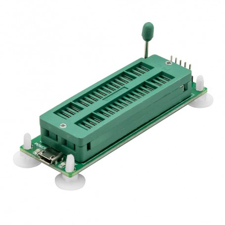

پروگرامر تخصصی AVR ایرانیک برای میکروکنترلرهای ATmega و ATtiny
پروگرامر میکروکنترلرهای AVR ایرانیک یک ابزار تخصصی برای انتقال برنامه (Firmware) به میکروکنترلرهای خانواده AVR است. این پروگرامر با طراحی فشرده و ابعادی نزدیک به یک ZIF Socket، فرآیند قرار دادن و پروگرام کردن میکروکنترلرهای DIP را سادهتر کرده و برای استفاده در کارگاههای الکترونیک، آزمایشگاههای آموزشی و پروژههای توسعه محصول مناسب است.
یکی از مهمترین مزیتهای این پروگرامر، استفاده از ZIF Socket 40 پین است که امکان قرار دادن و خارج کردن سریع میکروکنترلرها را بدون نیاز به سیمکشی یا نگهداشتن پایهها فراهم میکند. این ویژگی باعث کاهش احتمال آسیب به پایههای قطعه و افزایش سرعت کار هنگام تست و پروگرام چندین میکروکنترلر میشود.
این برد از میکروکنترلرهای DIP خانواده ATmega و ATtiny پشتیبانی میکند و علاوه بر سوکت ZIF، دارای خروجی ISP (In-System Programming) است. وجود خروجی ISP امکان پروگرام کردن میکروکنترلرهای SMD یا میکروکنترلرهایی که روی مدار اصلی پروژه نصب شدهاند را نیز فراهم میکند.
یکی دیگر از قابلیتهای کاربردی این پروگرامر، وجود یک کریستال جانبی روی برد است. این کریستال در شرایطی که Fuse Bit میکروکنترلر روی استفاده از کریستال خارجی تنظیم شده باشد، کمک میکند ارتباط پروگرامر با میکروکنترلر حفظ شده و امکان برنامهریزی مجدد آن وجود داشته باشد.
تغذیه این پروگرامر از طریق پورت USB انجام میشود و نیازی به منبع تغذیه خارجی ندارد. استفاده از کانکتور Micro USB باعث میشود بتوان از کابلهای رایج Micro USB مورد استفاده در بسیاری از تجهیزات قابل حمل برای اتصال آن استفاده کرد.

ویژگیها
- دارای ZIF Socket 40 پین برای پروگرام آسان میکروکنترلرهای DIP
- پشتیبانی از میکروکنترلرهای DIP خانواده ATmega و ATtiny
- دارای خروجی ISP برای پروگرام میکروکنترلرهای SMD
- مجهز به کریستال جانبی برای شرایط تنظیم Fuse Bit روی کریستال خارجی
- بدون نیاز به منبع تغذیه خارجی
- اتصال از طریق درگاه Micro USB
- سازگار با پورتهای USB1، USB2 و USB3
- دارای LED نمایش وضعیت تغذیه و انتقال اطلاعات
- طراحی فشرده و مناسب برای میز کار الکترونیک
- مناسب برای پروژههای آموزشی، تحقیقاتی و توسعه محصولات مبتنی بر AVR
- نوع کالا: پروگرامر میکروکنترلر AVR
- برند: ایرانیک
- رابط اتصال: USB
- کانکتور USB: Micro USB
- سوکت پروگرام: ZIF Socket 40 Pin
- رابط پروگرام اضافی: ISP
- میکروکنترلرهای قابل پشتیبانی: خانواده ATmega و ATtiny در پکیج DIP
- کریستال جانبی: دارد
- نشانگر وضعیت: دارای 2 عدد LED برای نمایش اتصال تغذیه و انتقال اطلاعات
- ابعاد برد: 80mm × 27mm
- نیاز به تغذیه خارجی: ندارد
- سیستمعامل پشتیبانیشده: Windows (سایر سیستمعاملها طبق راهنمای برد)
