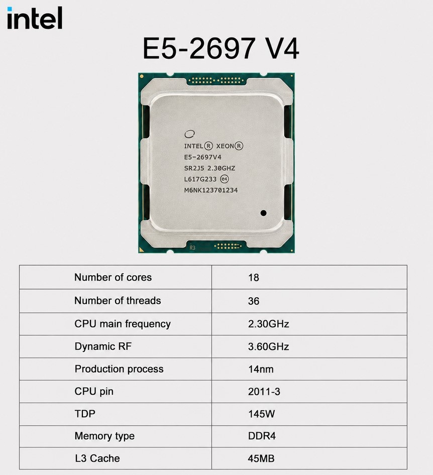

  • نوع: پردازنده سرور
  • مدل: Intel Xeon E5-2697 v4
  • شماره پردازنده: E5-2697V4
  • خانواده: Intel Xeon Processor E5 v4 Family
  • معماری: Broadwell
  • کاربری: Server
  • لیتوگرافی: 14nm
  • تعداد هسته: 18
  • تعداد رشته: 36
  • فرکانس پایه: 2.30GHz
  • حداکثر فرکانس Turbo: 3.60GHz
  • حافظه کش: 45MB Intel Smart Cache
  • سرعت Bus: 9.6GT/s
  • تعداد لینک QPI: 2
  • توان طراحی حرارتی TDP: 145W
  • نوع حافظه: DDR4-1600 / DDR4-1866 / DDR4-2133 / DDR4-2400
  • حداکثر ظرفیت حافظه: 1.5TB بسته به نوع حافظه
  • حداکثر تعداد کانال حافظه: 4
  • حداکثر پهنای باند حافظه: 76.8GB/s
  • پشتیبانی از ECC Memory: دارد
  • Physical Address Extensions: 46-bit
  • نسخه PCI Express: PCI Express 3.0
  • پیکربندی PCI Express: x4 / x8 / x16
  • حداکثر تعداد مسیر PCI Express: 40
  • مقیاس‌پذیری: 2S
  • حداکثر تعداد پردازنده در سیستم: 2
  • سوکت: FCLGA2011
  • ابعاد پکیج: 45 × 52.5mm
  • حداکثر دمای TCASE: 79°C
  • Instruction Set: 64-bit
  • Instruction Set Extensions: Intel AVX2
  • Intel Hyper-Threading Technology: دارد
  • Intel Turbo Boost Technology: نسخه 2.0
  • Intel Virtualization Technology VT-x: دارد
  • Intel Virtualization Technology for Directed I/O VT-d: دارد
  • Intel VT-x with Extended Page Tables EPT: دارد
  • Intel AES New Instructions: دارد
  • Intel Secure Key: دارد
  • Intel OS Guard: دارد
  • Intel Trusted Execution Technology: دارد
  • Execute Disable Bit: دارد
  • Intel Transactional Synchronization Extensions: دارد
  • Enhanced Intel SpeedStep Technology: دارد
  • Intel Demand Based Switching: دارد
  • Idle States: دارد
  • Thermal Monitoring Technologies: دارد

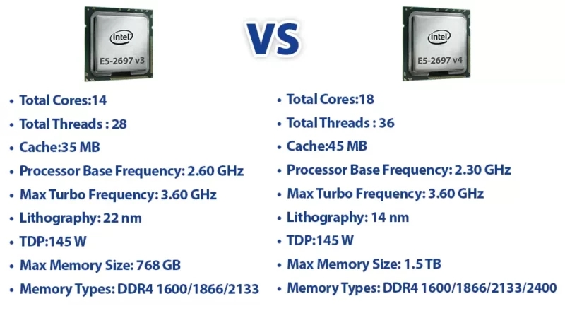

مقایسه ورژن 3 و 4 پردازنده سرور Intel Xeon مدل E5-2697
