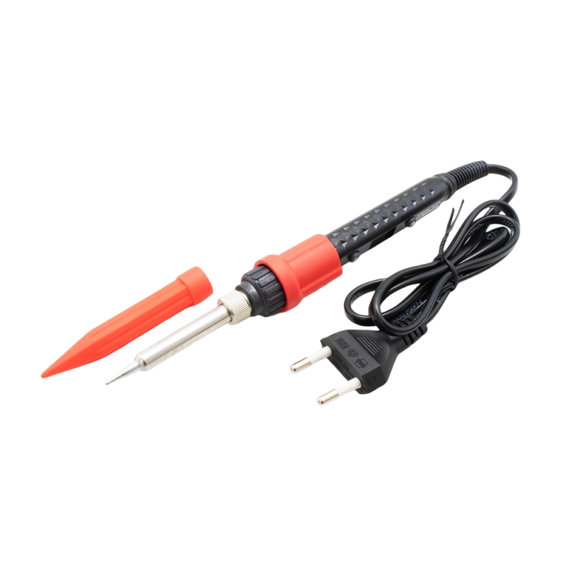

هویه‌ای حرفه‌ای با المنت سرامیکی و دیمردار برای تنظیم دقیق دما در لحیم‌کاری قطعات الکترونیکی توان 60W دیجیتال Aneng مدل SL105
هویه سرامیکی حرفه‌ای دیمردار مدل ANENG SL105 ابزار لحیم‌کاری با طراحی مدرن و المنت سرامیکی است که دما را سریع‌تر و پایدارتر از هویه‌های سنتی افزایش می‌دهد؛ این ویژگی به کاربر امکان می‌دهد کنترل دقیق‌تری روی حرارت داشته باشد و از آسیب‌دیدگی قطعات حساس جلوگیری شود. دیمردار بودن آن به این معنی است که می‌توانید دما را در بازه گسترده تنظیم کنید، که برای پروژه‌های مختلف حرفه‌ای و آموزشی مناسب است. نمایشگر دیجیتال دما، وضعیت حرارت نوک را به‌صورت عددی نشان می‌دهد و دکمه‌های + / – روی بدنه امکان تغییر دقیق دما را فراهم می‌کنند. ولتاژ کاری گسترده (AC 110–220V) باعث شده این هویه با استانداردهای مختلف برق قابل استفاده باشد. نوک مخروطی و قابل تعویض آن برای انواع کارهای عمومی و دقیق مناسب است و دسته رابر ضدلغزش راحتی استفاده طولانی‌مدت را فراهم می‌کند.

    در کل هویه خوبیه ولی یه چیز عجیبی که ازش دیدیم این بود که نوک هویه رو که باز کردیم داخلش یه ساچمه کوچیک بود که نوک هویه رو به سری سرامیکی متصل میکرد. تا حالا همچین چیزی ندیده بودیم، حتی از مونتاژکارمونم پرسیدم. توی ویدئوهای یوتیوب هم که چک کردم حین تعویض سری هویه اون ساچمه وجود نداره! ولی عملکردش خوبه
    • پشتیبانی | 2 ماه پیش
      جمشید محمدی سلام و احترام، این ساچمه می‌تواند برای بهبود تماس مکانیکی و انتقال حرارت بین المنت سرامیکی و نوک هویه قرار گرفته باشد. اگر هویه از نظر گرم‌شدن، کنترل دما و پایداری عملکرد مشکلی ندارد، وجود آن به‌تنهایی نشانه ایراد دستگاه نیست. هنگام تعویض نوک هویه بهتر است ساچمه حفظ شود، زیرا حذف آن ممکن است باعث ایجاد لقی یا کاهش تماس حرارتی نوک با المنت شود.
