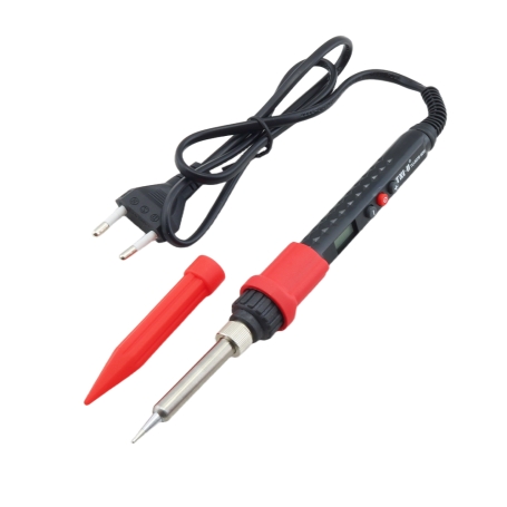

هویه سرامیکی 60 وات دیمر دار دیجیتال TNI-U مدل TU-907B
کد کالا: 3302101047
هویه دیجیتال 60 وات TNI-U مدل TU-907B با قابلیت تنظیم دما و نمایشگر، مناسب برای لحیم‌کاری دقیق و حرفه‌ای
هویه TU-907B یکی از مدل‌های پیشرفته و دیجیتال برند TNI-U است که برای کاربردهای دقیق در مونتاژ و تعمیرات بردهای الکترونیکی طراحی شده است. این هویه دارای المنت سرامیکی با توان 60 وات بوده که موجب گرم شدن سریع و توزیع یکنواخت حرارت می‌شود. بر روی بدنه آن یک نمایشگر دیجیتال و دو کلید کنترلی برای تنظیم دما در بازه 180 تا 520 درجه سانتی‌گراد قرار دارد. این امکان تنظیم دقیق دما، آن را برای کار با قطعات حساس SMD و DIP بسیار مناسب می‌سازد. طراحی ارگونومیک دسته با بدنه‌ی پلاستیکی مقاوم در برابر حرارت، به‌همراه نوک سوزنی قابل تعویض بدون نیاز به ابزار، راحتی و کارایی بالایی در اختیار کاربر قرار می‌دهد. کابل برق این مدل به طول 80 سانتی‌متر بوده و برای مصارف رومیزی و نیمه‌حرفه‌ای ایده‌آل است.

    دوستان دقت داشته باشند این هویه دما رو کنترل نمیکنه (المنت سرامیکی داخلش اصلا سنسوری نداره که بخواد دما رو تشخیص بده) اون نمایشگر صرفاً میزان توان هویه رو تغییر میده و در عمل هیچ تفاوتی با اون هویه های ولوم دار نداره.
    یعنی وقتی مثلاً روی ۵۲۰ درجه میزارید المنت توانی در حدود ۶۰ وات گرما ایجاد می‌کنه حالا بسته به اینکه چه نوکی روی دستگاه نصب هست و چطوری داره استفاده میشه دما ممکنه به هر عددی برسه.
