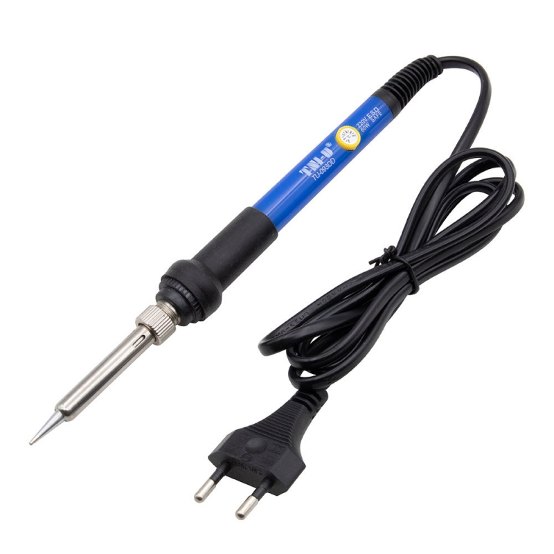

هویه سرامیکی 60 وات دیمردار TNI-U مدل TU-093DD
کد کالا: 3302101027
هویه 60W برند TNI-U مجهز به المنت سرامیکی و ولوم تنظیم دما در بازه 200°C تا 450°C برای لحیم‌کاری دقیق قطعات الکترونیکی

هویه TNI-U مدل TU-093DD یک ابزار کاربردی و قابل‌اعتماد برای انجام لحیم‌کاری‌های دقیق در پروژه‌های الکترونیکی است. المنت سرامیکی به‌کاررفته در این مدل، سرعت گرمایش بالایی ایجاد می‌کند و پایداری دمایی مطلوبی را در طول کار حفظ می‌کند؛ مسئله‌ای که هنگام کار با قطعات حساس SMD و بردهای چندلایه اهمیت زیادی دارد. وجود ولوم تنظیم دما روی بدنه، امکان کنترل لحظه‌ای دمای نوک هویه را فراهم کرده و آزادی عمل بیشتری به کاربر می‌دهد. نوک سوزنی و قابل‌تعویض آن بدون نیاز به ابزار خاص تعویض می‌شود و این ویژگی برای کاربرانی که نیازمند نوک‌های مختلف برای کاربردهای متفاوت هستند بسیار ارزشمند است. دسته ارگونومیک و مقاوم در برابر حرارت همراه با کابل برق 1.2 متری تجربه‌ای راحت و ایمن در کارهای طولانی‌مدت فراهم می‌کند. این هویه انتخابی مناسب برای تعمیرکاران، دانشجویان، سازندگان پروژه‌های DIY و کارگاه‌های آموزشی است که به ابزاری پایدار و دقیق برای لحیم‌کاری نیاز دارند.

    دیدم خیلی ها ازقفل شدگی و به زور باز شدن نوک هویه سرامیکی میگن .اما خیلی ساده میشه مانع این اتفاق شد استفاده از قلع به اندازه و مایع فلکس به اندازه و ...خیلی ساده میشه جلوگیری کرد .با باز کردن و تمیز کردن دوره ای ماهانه و در آوردن نوک هویه و تمیز کردن اون و تمیز کردن داخل لوله نگهدارنده نوک با یک دستمال کاغذی خیلی ساده میشه جلوی این موارد رو گرفت .البته پیچ انتهای هویه رو به اندازه ای که فقط نوک هویه لق نزنه با دست خیلی خیلی کم سفت کنید .سفت کردن زیاد و فشار دادن زیاد نوک به قطعات به سرامیک فشار میاره تمیز کردن نوک هویه هم با اسفنج خیس با آب معمولی و مخصوصا سرد اصلا انجام ندید آب ولرم آب معدنی بهتره تا تنش حرارتی در سرامیک به حداقل برسه .اسفنج هم به اندازه ی کم فشار بدید که آلودگی برطرف بشه نه خیلی زیاد که تمام قلع رو ببره اگر برد و بعدش نوک رو قلع بزنید و دشمن اصلی هویه روشن موندن دائم هست سعی کنید در صورت عدم نیاز اونو خاموش کنید یا بزارید رو حداقل دما .نکاتی رو گفتم اگر درست و حرفه ای انجام بشه از هدررفت وقت و خرابی ابزار شما جلوگیری زیادی میکنه .

      حامد ساسانی پور سلام و احترام، برای این هویه می‌توانید از نوک هویه‌های سری 900 استفاده کنید. این سری دارای تنوع بالایی است و هم نوک‌های معمولی مانند 900M-T-B و 900M-T-I و هم نوک‌های مناسب کارهای SMD مانند 900M-T-K، 900M-T-IS و 900M-T-SK برای آن قابل استفاده هستند.

    سلام در مورد تنظیم دما در این هویه : چرخش ساعت گرد دما را زیاد میکند و پاد ساعت گرد کاهش میدهد اما در مدار این هویه محسوس نیست و با اعداد چاپ شده مطابقت نمیکند.. البته این را باید در نظر گرفت چون فیدبک و سنسور ندارد دمای دقیق قابل تنظیم نیست از طرفی انباشت گرما در فلز باعث می‌شود یا متوجه تغییر دما نشوید یا اصلا کاهش محسوسی نداشته باشد و در اندازه گیری حدود 400 یا 450 درجه باشد که هم برای خود هویه آسیب‌پذیر است هم برای قطعات مدارهای الکترونیکی هم از ظاهر نوک هویه و نابود شدن سریع قلع مشخص است.. اگر این نوع هویه یا مشابه را خریدید که صرفا یک مدار دیمر ساده دارد که زاویه تریگر را تغییر میدهد و سعی میکند با کنترل ولتاژ موثر المنت حرارت را تغییر دهد، احتمالا مشکل مشابه خواهید داشت اما یک راهکار این است که یک مقاومت تجربی به اندازه حدودی یک چهارم ظرفیت پتانسیومتر با پتانسیومتر سری کنید بیشتر می‌توانید دما را کاهش دهید البته این ساده‌ترین و سریعترین راه بود. اگر هویه حرفه‌ای قابل تنظیم میخواهید باید از نوع دارای سنسور (فیدبک) و احتمالا نمایشگر یا به قولی استیشن تهیه کنید. من مشکل رو گزارش کردم با توجه به دلایل اما کی منفی داده نمیدونم هر چند مهم نیست.. این پیام رو گذاشتم مشکل دوستانی که ازین چیزا خریدند به نحوی حل بشه.

    سلام دوستان این هویه یک چیزی شبیه پتانسیومتر انتهای دستش داره که روی درجه های مختلف ما رو نوشته اما فلشی چیزی نیست که مشخص بشه به کدوم طرف کم یا زیاد میشه در هر صورت در نمونه ای که من دیدم دما تغییری نمیکنه و این جمله "مهم ترین ویژگی این هویه دارا بودن ولوم دستی برای تنظیم دما بین 200 تا 450 درجه سانتیگراد میباشد" رد می‌شود و ثابت است حدود 400 درجه سانتی گراد. یک LED هم داخلش روشن میشه.
