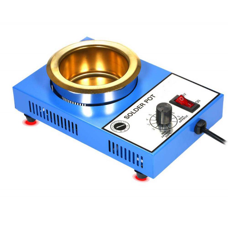

وان قلع گرد 10 سانتی‌متر 300 وات یکی از ابزارهای ضروری در خطوط مونتاژ و تعمیرات الکترونیکی است که برای ذوب و نگهداری قلع در دمای ثابت طراحی شده است. این دستگاه دارای المنت حرارتی توانمند و صفحه کنترل دمای قابل تنظیم از 200 تا 450 درجه سلسیوس است که امکان تنظیم دقیق حرارت متناسب با نوع آلیاژ قلع را فراهم می‌سازد. بدنه دستگاه از فولاد با پوشش رنگ مقاوم و کاسه داخلی از استیل ضدزنگ ساخته شده تا در برابر اکسیداسیون و خوردگی مقاومت بالایی داشته باشد. کنترلر دما به صورت ولوم چرخشی طراحی شده و چراغ نشانگر وضعیت روشن یا خاموش بودن المنت را نمایش می‌دهد. عملکرد سریع در ذوب قلع (در حدود 3 تا 7 دقیقه) و توزیع حرارتی یکنواخت، این وان را به گزینه‌ای ایده‌آل برای لحیم‌کاری حجمی، قلع‌اندود کردن سیم‌ها و قطعات کوچک، و تعمیرات بردهای الکترونیکی تبدیل کرده است.
  • ولتاژ کاری: 220VAC
  • توان: 300W
  • محدوده دمای کاری: 200 تا 450°C
  • حداکثر دما: 450°C
  • زمان ذوب قلع: 3 تا 7 دقیقه
  • جنس کاسه قلع: استیل ضدزنگ وارداتی
  • قطر کاسه قلع: 100mm
  • ابعاد دستگاه: 21×13×8.6cm
  • نوع کنترل دما: ولوم مکانیکی 9 حالته
این وان قلع در کارگاه‌های تولید بردهای الکترونیکی، واحدهای تعمیرات قطعات، و خطوط مونتاژ صنعتی به کار می‌رود. با توجه به توان حرارتی مناسب و پایداری دما، برای قلع‌اندود کردن گروهی پایه‌ها، سیم‌ها، و اتصالات فلزی در محیط‌های صنعتی و آموزشی بسیار کارآمد است.
  • قلع‌اندود کردن پایه قطعات DIP و سیم‌ها
  • لحیم‌کاری حجمی در خطوط مونتاژ
  • ذوب و نگهداری قلع در دمای ثابت
  • قلع‌زدایی و پاک‌سازی پایه‌ها
  • کاربرد در تعمیرات صنعتی و آموزشی
  • تست کیفیت آلیاژهای قلع
  • استفاده در کارگاه‌های مونتاژ دستی PCB

  • مهدی علیجانیانزاده | 5 سال پیش خریدار
    با سلام، لطف میکنید عمق حوضچه قلع را هم اعلام بفرمایید؟ برای پر شدن کامل حوضچه حدودا چه مقدار شمش قلع مورد نیاز است؟
      مهدی علیجانیانزاده سلام، عمق حوضچه 43 میلی متر می باشد. اطلاعی از تولید کننده درباره گنجایش مقدار شمش ارائه نشده است.
    سلام، آیا توان دستگاه همان 300w است؟ روی عکسها اعداد 150w و 225w دیده میشود.
      مهدی علیجانیانزاده سلام، 300W می باشد.
