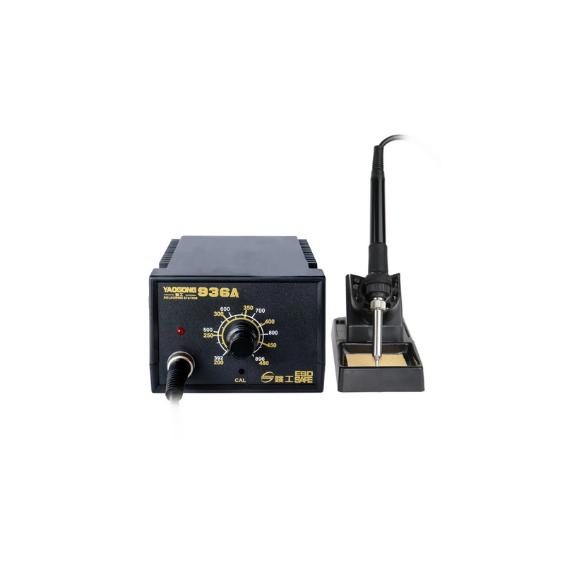

هویه رومیزی وات متغیر YAOGONG مدل 936A از محصولات برند YAOGONG می باشد. این هویه رومیزی وات متغیر از نوع آنالوگ و دمای قابل تنظیم و متغیر می باشد که برای انواع لحیم کاری، تعمیر قطعات DIP و SMD مناسب می باشد.این هویه پایه نگهدارنده نیز دارد.
نام تجاری: YAOGONG
ولتاژ: 220 ولت
رنگ: مشکی
دما: 200 درجه سانتی گراد - 480 درجه سانتی گراد
توان : 60 وات
936A Antistatic thermostat soldering station/mobile phone repair special electric iron/countless
Anti static design, 24V low voltage power supply, the effective protection of operators and welded components. Japan PTC heater, long service life, fast heating.
The power supply voltage: 110V/220V
Power consumption: 60w
The temperature range of 200-480 C:
Heating element: PTC ceramic heating element
Output voltage: 24V/AC
The iron head grounding resistance: 110V/220V
Tip: 2mV below ground potential
