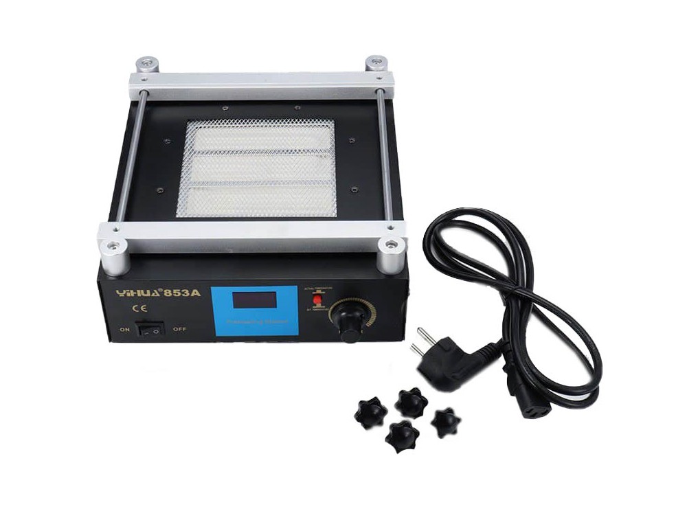

دستگاه پری هیتر حرفه ای 853 دارای 600 وات خروجی، قابلیت تنظیم دستی درجه دما و حرارت با حجم هوا  100 لیتر در دقیقه
پری هیتر یکی ابزارآلات مهم و پرکاربرد در تعمیرات بردهای مدار چاپی خصوصا بردهای ظریف و حساس مثل بردهای موبایل است. پری هیتر ها با ایجاد گرمای بالا و یکنواخت قطعات چسبی مانند آی سی ها، CPU، فریم گوشی ها و طبقات برد های جدید مثل گوشی های آیفون را جهت تعویض یا تعمیر جدا می کند. برد گوشی های همراه بسیار آسیب پذیر و حساس هستند. به همین دلیل از پری هیترها برای جداسازی فریم و قطعات متصل به برد گوشی موبایل استفاده می شود. برای تعمیر آی سی روی برد گوشی موبایلی که دچار خرابی و یا شکستگی شده است ابتدا برد را بر روی پری هیتر قرار دهید. با گرم شدن یکنواخت دستگاه قطعات را به راحتی از برد جدا کنید. سپس می توانید آی سی را جهت شابلون زدن تمیز نمایید و یا آی سی را عوض کنید.
دستگاه پری هیتر حرفه ای 853 دارای 600 وات قدرت خروجی دستگاه می باشد. درجه دما و حرارت به صورت دستی قابل تنظیم است. حجم هوا در این دستگاه 100 لیتر در دقیقه می باشد. حداکثر دما خروجی دستگاه هیتر تا 400 درجه سانتیگراد می باشد، همچنین دکمه مشاهده دمای پری هیتر و دمای بیرون وجود دارد.
1. YIHUA-853A series BGA preheating station is made with the anti-static design. It utilizes import-infrared ceramic heating element characterized by high heating efficiency and long service life.
2. A thermometer allows for convenient detection of PCB temperature.
3. The preheating station applies the sensor closed loop PID control to make sure the temperature accuracy and stability.
4. It can be used for preheating the circuit board, or used to other places that require uniform heating of the whole process.
Power supply: ac 220v (110v) 50/60hz
Power consumption: 600 watts
Heating area: 120x120mm
Heater: Ceramics
Temperature sensor: 50 C-350 c
Temperature stability: +/- 1 c
Product weight 3.08 kg / piece
Thermometer range: 0-400 c
Inner box size 28 * 31.5 * 18.5 cm
Package contents:
YH-853A x1
Power line (eu, USA) x1
Manual x1
