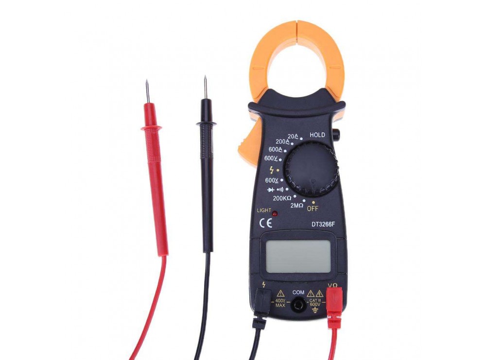

مولتی متر دیجیتال انبری مدل DT3266F
کد کالا: 3301003133
توسط این مولتی متر می‌توان بدون نیاز به سری کردن مولتی متر با المان مورد نظر در مدار ، جریان گذرنده از آن المان را اندازه گرفت.
3.9
15 رای‌دهنده
19 دیدگاه
این مدل کلمپ متر دارای وزنی بسیار کم و قابل حمل میباشد که از سری کلمپ متر های دقت بالا به شمار می رود.
  • اندازه گیری ولتاژ AC تا ۶۰۰ ولت
  • اندازه گیری آمپر AC تا ۶۰۰ آمپر
  • اندازه گیری ولتاژ DC تا ۶۰۰ ولت
  • دارای کلمپ جهت سهولت در اندازه گیری
  • قابلیت اندازه گیری اهم
  • دارای نشانگر LED
  • کارکرد با دو عدد باتری نیم قلمی
  • دارای تست دیود
  • دارای کلید HOLD
AC/DC Voltage: 600V
AC Current: 20A / 200 / 600A
Resistance: 2K¦¸,200K¦¸,2M¦¸
Sampling speed: 2 times / second
Over-load Indication: displayed "1"
Max Display: 1999 auto polarity display
Measure Method: double integral A/D switch implement
Operating Environment: 0¡ãC~40¡ãC, <80% R.H.
Storage Environment: -10¡ãC~50¡ãC, <80% R.H.
Function
Data Hold
Manual Ranging
Low Battery indication
Detect live wire function
Automatic Over-range indication
Automatic Polarity Display
3 1/2 digits LCD with a Max. reading of 1999

    سلام اون علامت زرد رو سلکتور چی هست ؟
      مهران خیری سلام، تست سیم فاز است.
