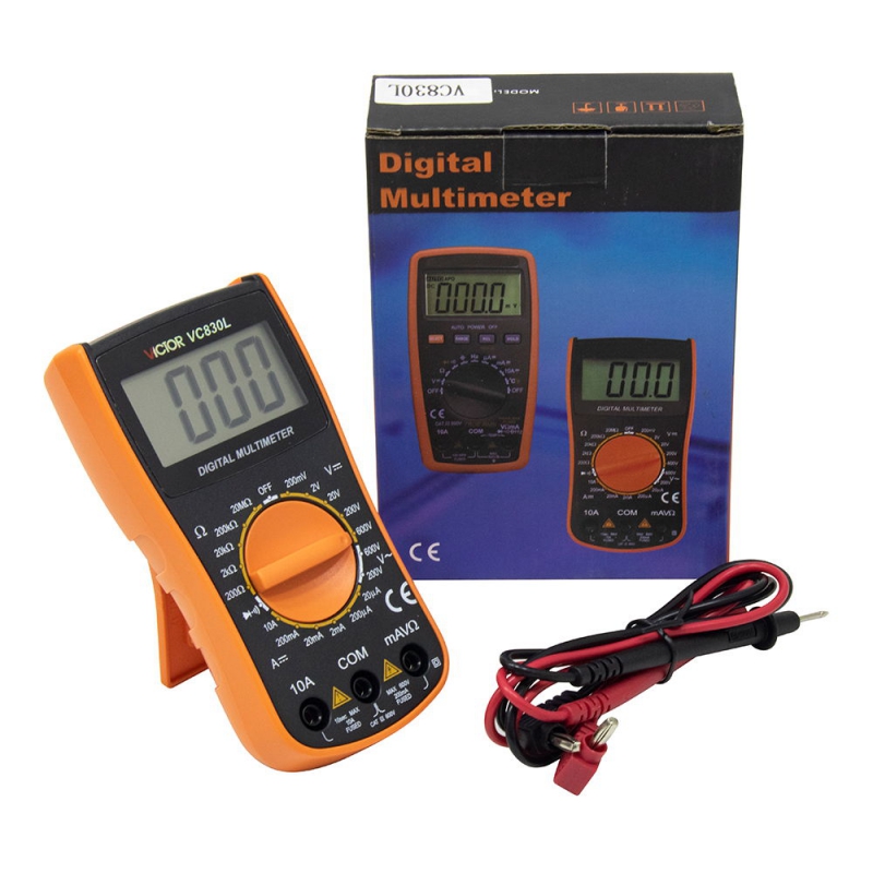

مولتی متر دیجیتال VC830L مارک VICTOR
کد کالا: 3301003116
مولتی متر ویکتور با قابلیت اندازه گیری ولتاژ، جریان، مقاومت، تست دیود و اتصال کوتاه
 مولتی متر اصل شرکت  VICTOR با کیفیت بالا ، گزینه ای مناسب برای اندازه گیری ولتاژ های تا 600 ولت می باشد. همچنین می تواند جریان را هم به صورت DCو هم  AC اندازه گیری کند.
ویژگی ها
– دارای سلکتور جهت انتخاب رنج اندازه گیری
– تست اتصال کوتاه با استفاده از بیزر
– تست قطعات الکترونیک مانند دیود و ترانزیستور
– صفحه نمایش LCD با قابلیت نمایش ۳٫۵ رقم
– دارای باتری قابل تعویض ۹ ولت کتابی
اندازه: 138x72x35mm
وزن:250 گرم
رنج اندازه گیری ولتاژDC: 200mV -600V
رنج اندازه گیری ولتاژAC: 200V-600V
رنج اندازه گیری جریان مستقیم: 20μA-10A
رنج اندازه گیری مقاومت: 200Ω-20MΩ
DC Voltage 200mV/2V/20V/200V/600V ±(0.5%+4)
AC Voltage 200V/600V ±(1.2%+10)
DC Current 200uA/2mA/20mA/200mA/10A ±(1.5%+3)
Resistance 200Ohm/2kOhm/20kOhm/200kOhm/20MOhm ±(0.8%+5)
Diode Test yes
Continuity Buzzer yes
Low Battery Indication yes
Input Impedance 10MOhm
Sampling Rate 3Samples/s
AC Frequency Response 4...400Hz
Setting Range Manual
Max. Display 1999
LCD Size 57x33mm
Battery 9V (6F22)
Product Color Case: Dark Gray; Holster Color: Yellow
Product Dimension 138x72x35mm
Weight 250g
Package Size
15cm x 11cm x 4cm
