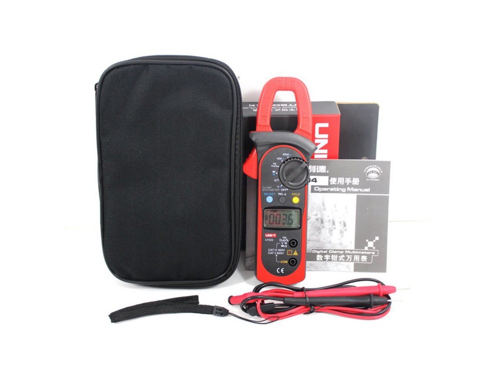

مولتی متر UT203 ساخت شرکت UNI-T  یک آمپر متر AC/DC با امکانات یک مولتی متر برای اندازه گیری پارامترهای الکتریکی می باشد.
مولتی متر UT203 ساخت شرکت UNI-T  یک آمپر متر AC/DC با امکانات یک مولتی متر برای اندازه گیری پارامترهای الکتریکی می باشد.این کلمپ متر قابلیت سنجش جریان مستقیم و متناوب را تا 400 آمپر را دارد. امپدانس ورودی دستگاه بیشتر از 10 مگا اهم می باشد که باعث ایجاد کمترین اثر بار در مدارات اندازه گیری می شود. کلیه رنجها به صورت اتو رنج می باشند و ورودیها تا ولتاژ 600 ولت محافظت شده اند. U203 دارای کیف حمل می باشد.
  • کلمپ متر AC/DC با قابلیت اندازه گیری جریان تا400 آمپر
  • امکان اندازه گیری ولتاژ, مقاومت و فرکانس با قابلیت اتو رنج
  • سنجش ولتاژ AC/DC تا 600 ولت
  • اندازه گیری مقاومت تا 40 مگا اهم
  • اندازه گیری فرکانس تا 10 مگاهرتز
  • دارای کلمپ با اندازه 28mm
  • امکان تست دیود و اتصال کوتاه
  • محافظت ورودیها در کلیه رنجها تا 600VAC
  • امکان auto power off
این محصول بدون باتری به فروش میرسد

Clamp Multimeter UNI-T UT203
SPECIFICATION:
DC Voltage: 400mV / 4V / 40V / 400V / 600V
- best accuracy: +/- (0.8%+1)
AC Voltage: 4V / 40V / 400V / 600V
- best accuracy: +/- (1%+5)
DC Current: 40A / 400A
- best accuracy: +/- (2%+3)
AC Current: 40A / 400A
- best accuracy: +/- (2.5%+5)
Resistance: 400 Ohm / 4 kOhm / 40 kOhm / 400 kOhm / 4 MOhm / 40 MOhm
-best accuracy: +/- (1%+2)
Frequency: 10Hz - 1MHz
- best accuracy: +/- (0.1%+3)
Duty cycle: 0.1% ~ 99.9%
SPECIAL FUNCTIONS:
Auto ranging
Diode
Continuity buzzer
Relative mode
Data hold
Full icon display
Sleep mode
Low battery display
Input impedance for DC Voltage: 10 MOhm
Max. display 3999 (35.6 x 18mm)
GENERAL CHARACTERISTICS:
Power: 9V bat. (6F22)
Product size: 210 x 75.6 x 30mm
Product weight: 200g
Manufacturer: UNI-TREND
