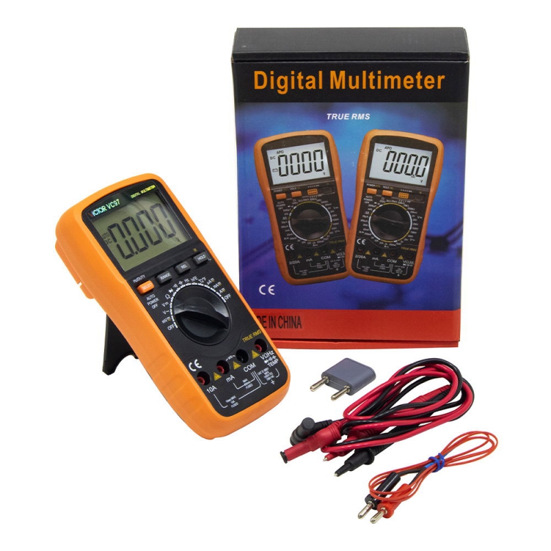

مولتی متر اتورنج دیجیتال ویکتور VICTOR مدل VC97
کد کالا: 3301003025
مولتی متر دیجیتال اتورنج True RMS با قابلیت اندازه‌گیری ولتاژ و جریان AC/DC تا 1000V و 10A، مقاومت، ظرفیت خازن، فرکانس و دما تا 1000°C
61,800,000 ریال
مولتی متر دیجیتال VC97 از برند Victor یک ابزار اندازه‌گیری دقیق و حرفه‌ای با قابلیت True RMS است که امکان اندازه‌گیری صحیح سیگنال‌های غیرسینوسی را فراهم می‌کند. این ویژگی در عیب‌یابی منابع تغذیه سوئیچینگ، اینورترها و تجهیزات صنعتی اهمیت بالایی دارد. دستگاه به صورت Auto Range و Manual Range قابل استفاده است و کاربر می‌تواند بسته به شرایط اندازه‌گیری، رنج مناسب را به صورت خودکار یا دستی انتخاب کند. صفحه‌نمایش LCD چهار رقمی با نور پس‌زمینه LED خوانایی مطلوبی در محیط‌های کم‌نور ایجاد می‌کند. وجود کلید HOLD برای تثبیت مقدار اندازه‌گیری، قابلیت اندازه‌گیری ظرفیت خازنی تا 100mF، اندازه‌گیری فرکانس تا 30MHz و اندازه‌گیری دما تا 1000°C این مدل را به گزینه‌ای کاربردی برای تعمیرکاران، تکنسین‌های صنعتی و دانشجویان الکترونیک تبدیل کرده است. همچنین تست دیود، تست اتصال کوتاه با بیزر، تست ترانزیستور hFE، اندازه‌گیری Duty Cycle و سیستم خاموشی خودکار از دیگر امکانات مهم این دستگاه محسوب می‌شوند. طراحی ارگونومیک به همراه کاور محافظ ضدشوک، ایمنی و دوام دستگاه را در محیط‌های کاری تضمین می‌کند.
  • نوع اندازه‌گیری: True RMS
  • نمایشگر: LCD چهار رقمی با نور پس‌زمینه
  • ولتاژ (DC): 400mV/4V/40V/400V/1000V ±(0.5%+4)
  • ولتاژ (AC): 400mV/4V/40V/400V/750V ±(0.8%+10)
  • جریان (DC): 400µA/4000µA/40mA/400mA/10A ±(1%+10)
  • جریان (AC): 400µA/4000µA/40mA/400mA/10A ±(1.5%+10)
  • مقاومت: 400Ω/4kΩ/40kΩ/400kΩ/4MΩ/40MΩ ±(0.8%+4)
  • ظرفیت خازن: 10nF/100nF/1µF/10µF/100µF/1mF/10mF/100mF ±(2.5%+20)
  • فرکانس: 100Hz/1000Hz/10kHz/100kHz/1MHz/30MHz ±(0.5%+10)
  • اندازه‌گیری دما: -20°C تا 1000°C ±(1.0%+5)
  • تست دیود: دارد
  • تست اتصال کوتاه (Buzzer): دارد
  • تست ترانزیستور hFE: دارد
  • خاموشی خودکار: دارد
  • منبع تغذیه: باتری 9V کتابی
  • ابعاد: 190×88.5×27.5 میلی‌متر
این مولتی متر یک ابزار همه‌کاره برای عیب‌یابی، تست و راه‌اندازی مدارهای الکترونیکی است و به کاربر اجازه می‌دهد بدون نیاز به چند ابزار مجزا، پارامترهای اصلی الکتریکی را با دقت مناسب اندازه‌گیری کند. وجود True RMS آن را برای کار روی تجهیزات صنعتی و منابع سوئیچینگ بسیار کاربردی می‌کند.
  • تعمیرات بردهای الکترونیکی
  • عیب‌یابی منابع تغذیه سوئیچینگ
  • تست سیستم‌های برق صنعتی
  • اندازه‌گیری پارامترهای اینورتر و UPS
  • آزمایشگاه‌های آموزشی برق و الکترونیک
  • تست قطعات نیمه‌هادی
  • اندازه‌گیری ظرفیت خازن در تعمیرات
  • بررسی فرکانس سیگنال در مدارات دیجیتال
  • اندازه‌گیری دمای قطعات و هیت‌سینک‌ها
  • کارگاه‌های تولید و مونتاژ تجهیزات الکترونیکی
The Victor VC97 is a professional-grade True RMS digital multimeter designed for accurate measurement of both sinusoidal and non-sinusoidal waveforms. The True RMS capability ensures reliable readings when working with switching power supplies, inverters, UPS systems, and industrial electronic equipment. It supports both Auto Range and Manual Range selection, allowing flexibility depending on measurement requirements.
The 4-digit LCD display with LED backlight provides clear visibility in low-light environments. The instrument measures AC/DC voltage and current, resistance up to 40MΩ, capacitance up to 100mF, frequency up to 30MHz, and temperature from -20°C to 1000°C. Additional features include diode testing, continuity buzzer, transistor hFE measurement, duty cycle measurement, data hold function, low battery indication, and automatic power-off.
Its ergonomic design with protective shock-resistant housing enhances durability for workshop and field use. Powered by a 9V battery, the VC97 is suitable for technicians, engineers, industrial maintenance personnel, and electronics students who require a reliable and versatile measurement tool.
Specifications
  • Measurement Type: True RMS
  • Display: 4-digit LCD with backlight
  • DC Voltage: 400mV/4V/40V/400V/1000V ±(0.5%+4)
  • AC Voltage: 400mV/4V/40V/400V/750V ±(0.8%+10)
  • DC Current: 400µA/4000µA/40mA/400mA/10A ±(1%+10)
  • AC Current: 400µA/4000µA/40mA/400mA/10A ±(1.5%+10)
  • Resistance: 400Ω/4kΩ/40kΩ/400kΩ/4MΩ/40MΩ ±(0.8%+4)
  • Capacitance: 10nF/100nF/1µF/10µF/100µF/1mF/10mF/100mF ±(2.5%+20)
  • Frequency: 100Hz/1000Hz/10kHz/100kHz/1MHz/30MHz ±(0.5%+10)
  • Temperature Measurement: -20°C to 1000°C ±(1.0%+5)
  • Diode Test: Yes
  • Continuity Buzzer: Yes
  • Transistor hFE Test: Yes
  • Auto Power Off: Yes
  • Power Supply: 9V battery
  • Dimensions: 190 × 88.5 × 27.5 mm
