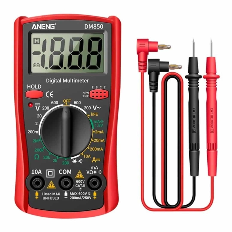

مولتی‌متر دیجیتالی ANENG DM850 یکی از ابزارهای دقیق و مقرون‌به‌صرفه برای اندازه‌گیری کمیت‌های الکتریکی در پروژه‌های الکترونیکی و کاربردهای عمومی است. این دستگاه با نمایشگر دیجیتال بزرگ و واضح، قادر به نمایش ۱۹۹۹ رقم (Counts) بوده و از قابلیت Data Hold برای نگه‌داشتن مقادیر اندازه‌گیری‌شده برخوردار است.
این مولتی‌متر امکان اندازه‌گیری ولتاژ AC و DC تا ۶۰۰V، جریان DC تا ۱۰A و مقاومت تا ۲MΩ را با دقت قابل‌قبولی فراهم می‌کند. همچنین دارای تست دیود، تست پیوستگی با آلارم صوتی و تست ترانزیستور (hFE) است. بدنه‌ی دستگاه از جنس ABS مقاوم ساخته شده و طراحی جمع‌وجور آن باعث سهولت در حمل و استفاده روزمره می‌شود.
حفاظت داخلی در برابر اضافه‌بار، هشدار باتری ضعیف و خاموشی خودکار پس از ۱۵ دقیقه بی‌کاری، از دیگر ویژگی‌های کاربردی این مولتی‌متر است. این دستگاه به دلیل دقت بالا و قابلیت اطمینان، گزینه‌ای مناسب برای تعمیرکاران، دانشجویان و علاقه‌مندان به الکترونیک محسوب می‌شود.

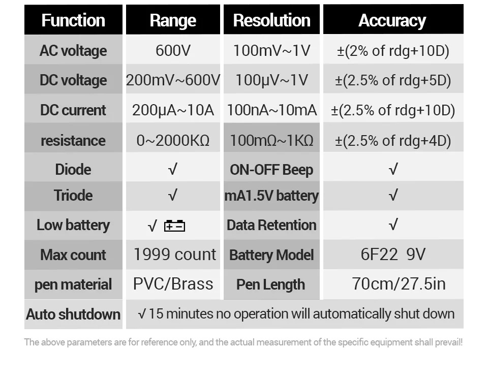

Features
This instrument is a compact pocket digital multimeter for measuring AC and DC voltage, DC current, resistance and Diode. Also provides temperature, audible continuity test function or can be used as a single generator. Full overload protection and low battery indication are provided. It is the ideal instrument for use in areas such as laboratory, workshop, DIY and home applications.
Function Range Accuracy
DC voltage
200mV + - (2% of rdg + 3D)
2000mV / 20V / 200V + - (2% of rdg + 5D)
600V + - (2.5% of rdg + 5D)
AC voltage 200V / 600V + - (2% of rdg + 10D)
Frequency Range 45Hz ~ 450Hz
Audible Continuity Test Yes
Continuous current
200uA / 2000uA / 20mA + - (2% of rdg + 2D)
200mA + - (2.5% of rdg + 2D)
10A + - (2.5% of rdg + 10D)
Resistance
200Ω + - (2.5% of rdg + 10D)
2000Ω / 20kΩ / 200kΩ / 2000kΩ + - (2.5% of rdg + 4D)
Temperature
-20 ℃ to 1370 ℃ + - (1.0% + 4) (Up to 150 ℃)
-20 ℃ to 1370 ℃ + - (1.5% + 15) (Over 150 ℃)
15 seconds overload protection
