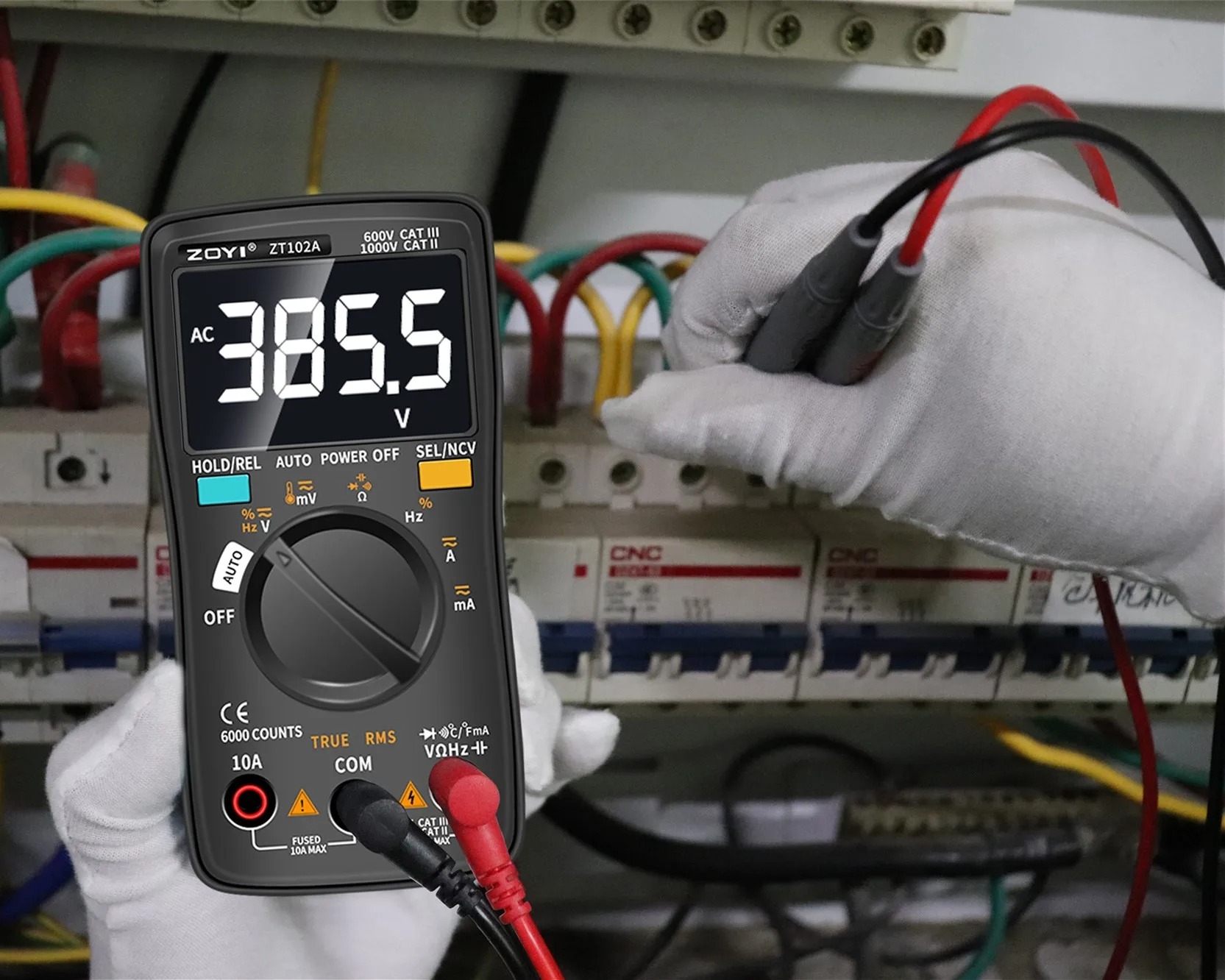

ولتاژ AC از 600mV تا 750.0V با دقت ±(1.0%+3)

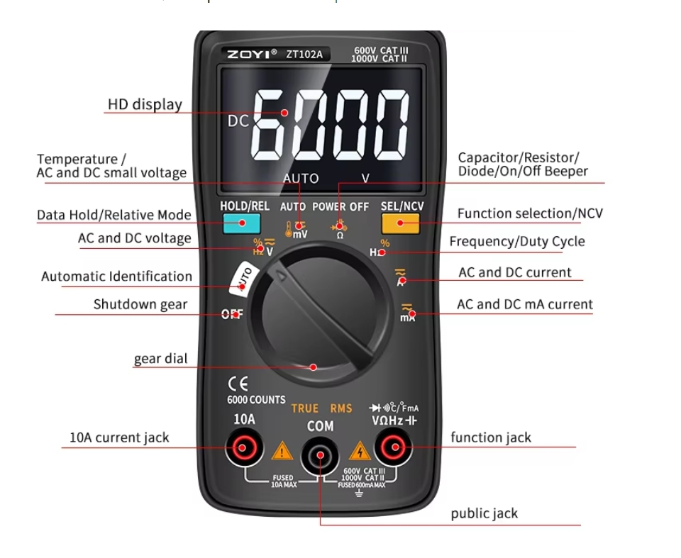

قابلیت‌های اندازه‌گیری:
ولتاژ AC/DC (شامل میلی‌ولت)
جریان AC/DC (شامل میلی‌آمپر و میکروآمپر)
دمای محیط
مقاومت
پیوستگی مدار
تست دیود
ظرفیت خازنی

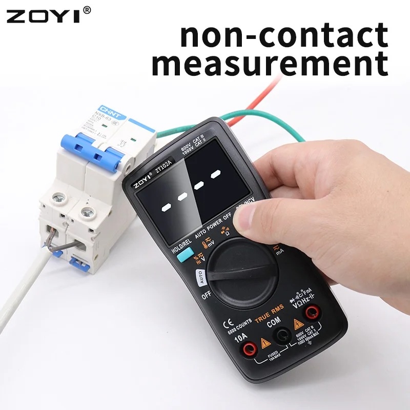

NCV (تشخیص ولتاژ بدون تماس)
ویژگی‌:
رنج اتوماتیک و دستی
نگه‌داری داده (Data Hold)
هشدار باتری ضعیف
خاموش شدن خودکار
اندازه‌گیری نسبی

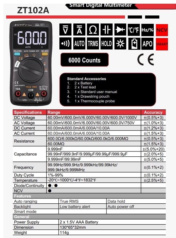

Specifications
DC voltage: 600mV/6V/60V/600V/1000V ±(0.5%+3)
AC voltage: 6V/60V/600V/700V ±(1.0%+3)
DC current: 600uA/6000μA/60mA/600mA/10A ±(1.5%+3)
AC current: 600μA/6000uA/60mA/600mA/10A ±(1.2%+3)
Resistance:600Ω/6kΩ/60kΩ/600kΩ/6MΩ ±(0.5%+3)
Temperature:-20~1000°C/-4~1832°F ±(2.5%+5)
Frequency: 99.99Hz/999.9Hz/9.999kHz/99.99kHz/999.9kHz/9.999MHz ±(0.1%+2)
Duty cycle: 1%~99% ±(0.1%+2)
Maximum display: 6000 counts
Range mode: Auto range or Manual range
Diode test: Yes
On-off beep: Yes
Backlight: Yes
Data Hold: Yes
Material: ABS
Low battery alert: Yes
Auto power off:15 minutes without operation, auto power-off
Update rate: 3 times /second
True RMS: Yes
NCV test: Yes
Transistor test: Yes
Product weight: 114g
Product Size: 130*65*32mm
Power supply: 1.5V AAA *2 (not includes)
