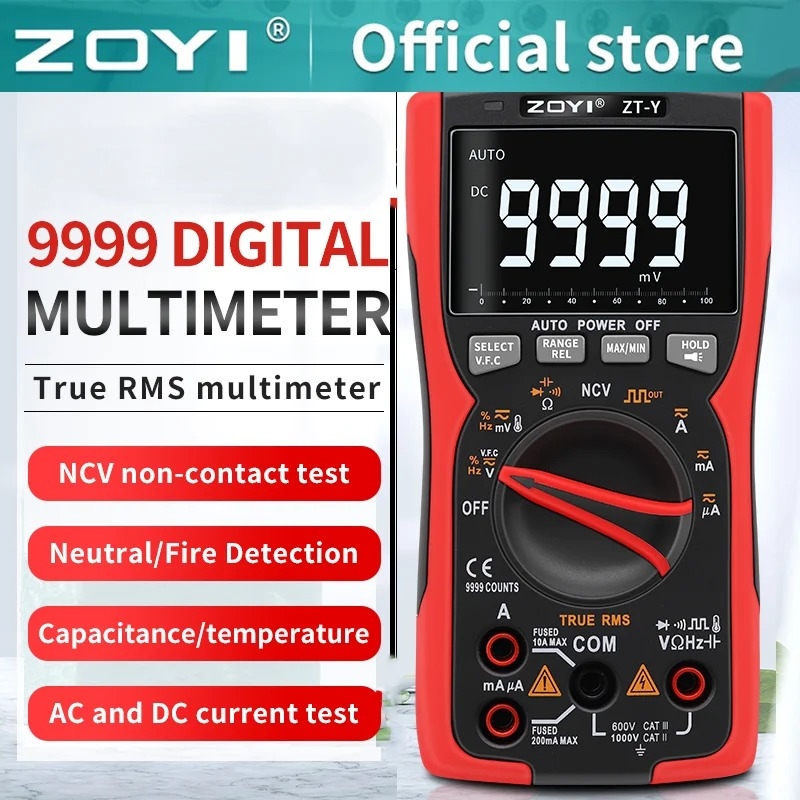

مولتی متر اتورنج دیجیتال ZOYI مدل ZT-Y
کد کالا: 3301003378
مولتی‌متر حرفه‌ای ZOYI مدل ZT-Y با قابلیت TRUE-RMS برای اندازه‌گیری دقیق پارامترهای الکتریکی دارای صفحه‌نمایش بزرگ و عملکردهای متعدد با رابط کاربری آسان .
83,200,000 ریال
مولتی‌متر دیجیتال ZOYI مدل ZT-Y یک دستگاه حرفه‌ای است که برای دانشجویان، برق‌کاران، تعمیرکاران و آزمایشگاه‌ها طراحی شده است. این مولتی‌متر دارای قابلیت TRUE-RMS  می‌باشد. با یک رابط کاربری ساده و صفحه‌نمایش نورانی  پشتیبانی می‌کند، این دستگاه یک انتخاب عالی برای اندازه‌گیری‌های مختلف است. همچنین یک چراغ قوه قوی در قسمت بالای دستگاه قرار دارد که کار در محیط‌های تاریک را آسان می‌کند. کلید چرخشی نرم در این مدل به شما کمک می‌کند تا به‌سرعت تنظیمات دلخواه را انتخاب کنید.
ولتاژ DC از 9.999mV تا 999.9V با دقت ±(0.5%+3)
ولتاژ AC از 9.999mV تا 750.0V با دقت ±(1.0%+3)
جریان DC از  99.99µA تا 9.999A با دقت ±(0.8%+3)
جریان AC از 99.99µA تا 9.999A با دقت ±(1.0%+3)
مقاومت: 99.99Ω تا 99.99MΩ با دقت ±(0.5%+3)
ظرفیت خازنی: 9.999nF تا 9.999mF با دقت ±(5.0%+20)
فرکانس: 99.99Hz تا 5.000MHz با دقت ±(0.1%+2)
دمای اندازه‌گیری: -20℃ تا 1000℃ با دقت ±(2.5%+5)
تغذیه: 3 عدد باتری 1.5 ولتی AAA
ابعاد: 147x76x37 میلی‌متر
وزن: 410 گرم (به همراه متعلقات و بسته‌بندی)
