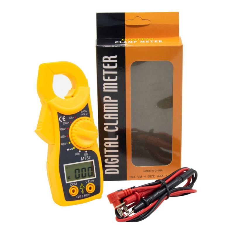

مولتی متر دیجیتال انبری MT87
مولتی متر دیجیتال انبری MT87 یک ابزار اندازهگیری قابل حمل برای سنجش جریان متناوب تا 400A بدون قطع مدار است. این مولتی متر با قابلیت اندازهگیری ولتاژ AC/DC، مقاومت، تست دیود، پیوستگی مدار و نمایشگر LCD با ظرفیت 1999 Counts، برای تعمیرات برق و عیبیابی تجهیزات الکتریکی کاربرد دارد.
مولتی متر دیجیتال انبری MT87 یک ابزار اندازهگیری الکتریکی با طراحی کوچک و قابل حمل است که برای بررسی جریان متناوب، ولتاژ و مقاومت در مدارهای الکتریکی استفاده میشود. ویژگی اصلی این مولتی متر، امکان اندازهگیری جریان AC با استفاده از فک انبری و بدون نیاز به قطع سیم یا قرار دادن دستگاه بهصورت سری در مدار است.
برای اندازهگیری جریان کافی است یکی از سیمهای حامل جریان داخل فک انبری قرار گیرد. دستگاه با تشخیص میدان مغناطیسی ایجادشده در اطراف هادی، مقدار جریان را اندازهگیری و روی نمایشگر نشان میدهد. این روش برای بررسی مصرف جریان تجهیزات برقی و عیبیابی مدارهای AC کاربرد دارد.علاوه بر جریان، مولتی متر MT87 امکان اندازهگیری ولتاژ AC و DC و مقاومت الکتریکی را از طریق پرابهای اندازهگیری فراهم میکند. قابلیت تست دیود و بررسی پیوستگی مدار با هشدار صوتی نیز برای شناسایی اتصالات قطعشده، بررسی سیمکشی و آزمایش دیودها در دسترس است نمایشگر دیجیتال LCD، قابلیت نگهداری مقدار اندازهگیری (Data Hold) و نمایش خودکار پلاریته، خواندن نتایج را آسان میکنند. همچنین انتخاب محدوده با کلید چرخشی انجام میشود.

محمد رضا | 2 سال پیش سلام خسته نباشید میخواستم بدونم این مولتی متر اگه اشتباه تنظیم بشه کاملا میسوزه یا فیوز داره مشکلی براش پیش نمیاد مثلا ولتاژ ac رو اندازه بگیره ولی رو حالت dc باشه و یا روی اندازه گیری جریان محدوده دقیق مشخص نشده باشه میسوزه دستگاه یا مقاومه-
پشتیبانی | 2 سال پیش سلام خیر خواهد سوخت
یوسف افشاری | 2 سال پیش درود برشما این مدل گزینه اندازه گیری جریان با پراپ رو داره؟-
پشتیبانی | 2 سال پیش سلام خیر این قابلیت برای اندازه گیری جریان با پراب برای این مولتی متر فراهم نمی باشد .
مهدی ماپار | 4 سال پیش حداکثر چه سایز کابلی از گیره این کلمپ متر رد میشه ؟-
پشتیبانی | 4 سال پیش سلام ، حداکثر میزان بازشدگی دهانه گیره 19 میلی متر میباشد .
