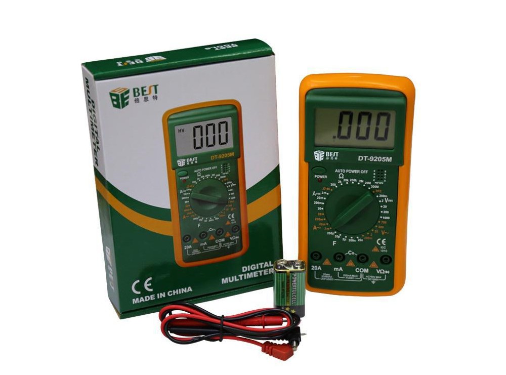

مولتی متر دیجیتال BEST DT-9205M یک ابزار اندازه‌گیری دستی و چندمنظوره برای کارهای الکترونیکی، آموزشی، تعمیراتی و عیب‌یابی مدار است. ترکیب چند قابلیت اندازه‌گیری در یک دستگاه باعث می‌شود برای بسیاری از تست‌های روزمره، نیازی به استفاده از چند ابزار مجزا نداشته باشید. این مدل قابلیت اندازه‌گیری ولتاژ مستقیم و متناوب، جریان مستقیم و متناوب تا 20A، مقاومت و ظرفیت خازن را در اختیار کاربر قرار می‌دهد و به امکانات کاربردی دیگری مانند تست دیود، تست پیوستگی با بیزر و اندازه‌گیری تقریبی ضریب تقویت جریان ترانزیستورهای BJT یا hFE مجهز است.
یکی از مزیت‌های قابل توجه DT-9205M برای کار با مدارهای الکترونیکی، دامنه گسترده اندازه‌گیری مقاومت تا 200MΩ و ظرفیت خازن از 2nF تا 200µF است. این قابلیت‌ها به کاربر اجازه می‌دهد علاوه بر بررسی ولتاژ و جریان مدار، تعداد زیادی از مقاومت‌ها و خازن‌های مورد استفاده در پروژه‌ها و تعمیرات را نیز مستقیماً آزمایش کند.
نمایشگر LCD این مدل دارای حداکثر نمایش 1999 Count است و اندازه آن 2.8 اینچ ذکر شده است. نمایشگر نسبتاً بزرگ‌تر، خواندن مقدار اندازه‌گیری‌شده را هنگام کار روی میز تعمیرات یا پروژه‌های آزمایشگاهی آسان‌تر می‌کند.
DT-9205M از سیستم انتخاب رنج دستی Manual Range استفاده می‌کند. کاربر می‌تواند متناسب با کمیت و محدوده مورد انتظار، رنج مناسب را از طریق سلکتور چرخشی انتخاب کند. این ساختار برای آموزش عملی اندازه‌گیری نیز مفید است، زیرا کاربر ارتباط بین محدوده اندازه‌گیری، Resolution یا تفکیک‌پذیری و مقدار مورد سنجش را بهتر درک می‌کند.
وجود رنج 20A برای جریان AC و DC امکان بررسی جریان مصرفی بسیاری از مدارها، ماژول‌ها و بارهای الکتریکی را فراهم می‌کند؛ البته مقدار جریان مدار نباید از محدوده مجاز دستگاه تجاوز کند. برای اندازه‌گیری جریان نیز مولتی‌متر باید به‌صورت سری در مسیر مدار قرار گیرد. صفحه محصول ECA حداکثر جریان قابل اندازه‌گیری را 20A اعلام کرده است.
قابلیت Continuity Test یا تست پیوستگی با بیزر نیز در عیب‌یابی بسیار کاربردی است. با استفاده از این حالت می‌توان بدون نیاز به مشاهده مداوم نمایشگر، اتصال سیم‌ها، مسیرهای PCB، کابل‌ها، کانکتورها و احتمال قطع‌شدگی یک مسیر را سریع‌تر بررسی کرد. راهنمای دستگاه نیز وجود بیزر داخلی برای تست پیوستگی را تأیید می‌کند.
برای کاربران الکترونیک، سوکت تست hFE نیز امکان بررسی تقریبی بهره جریان ترانزیستورهای NPN و PNP را فراهم می‌کند. در نتیجه هنگام آموزش، تعمیر یا دسته‌بندی ترانزیستورهای BJT، بخشی از تست‌های اولیه قطعه را می‌توان مستقیماً با خود مولتی‌متر انجام داد.
تغذیه دستگاه توسط یک باتری 9V نوع 6F22 انجام می‌شود، باتری همراه محصول ارائه می‌شود. همچنین دو پراب تست با کابل حدود 50cm و راهنمای کاربری در فهرست اقلام محصول ذکر شده‌اند.

    داخل این مولتی متر هیچ فیوزی وجود نداره جای فیوز 0.2A یه مقاوت 0 اهم گذاشتن اگر قصد خرید دارید همراهش یه فیوز 0.2A بخرید و لحیم کنید

    ببخشید چه فیوزی مناسب این مولتی متر میباشد
      Arman m سلام، از یک فیوز نیم آمپر می توانید استفاده نمایید.

    سلام .منبع تغذیه ۳۳ آمپر باشه و بخوام آمپر مصرفی یک موتور اندازه بگیرم میسوزه؟
      یوسف هنرجو سلام، بله، می سوزد
      تا پارمترهای ذکر شده در توضیحات را می تواند اندازه گیری کند

    سلام . منبع تغذیه ۱۲ ولت و ۳۳ آمپر هست ، میخوام آمپر مصرفی موتور براشلس اندازه بگیرم با این مولتی متر میتونم اندازه بگیرم ؟

      یوسف هنرجو سلام، در صورتی که مقدار جریان مورد نظر بیشتر از محدوده مجاز این مولتی متر یعنی 20A نباشد قابل استفاده می باشد.

    سلام، بازر این مدل تاخیر داره یا بدون تاخیر بوق میزنه؟
    • پشتیبانی | 7 سال پیش
      امیر پرتو سلام، بازر بدون تاخیر می باشد.
