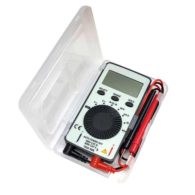

مولتی‌متر دیجیتالی جیبی قاب‌دار با رنج خودکار، مناسب اندازه‌گیری ولتاژ AC و DC تا 600V، جریان AC و DC تا 200mA و نمایشگر 1999 کانتی

مولتی متر جیبی دیجیتالی ANENG مدل AN101 یک ابزار اندازه‌گیری دقیق و قابل‌حمل است که برای کاربردهای عمومی الکترونیک، تعمیرات و عیب‌یابی مدارها طراحی شده است. این مولتی‌متر با طراحی جمع‌وجور و قاب محافظ، به‌راحتی در جیب یا کیف ابزار قرار می‌گیرد و برای استفاده روزمره تکنسین‌ها، دانشجویان و کاربران فنی بسیار مناسب است. دستگاه از سیستم اندازه‌گیری Auto Ranging پشتیبانی می‌کند و در صورت نیاز امکان انتخاب رنج به‌صورت دستی نیز وجود دارد که این ویژگی دقت و سرعت کار را افزایش می‌دهد. نمایشگر LCD با رزولوشن 1999 کانت و نرخ بروزرسانی 2 بار در ثانیه، خوانایی مناسبی از مقادیر اندازه‌گیری‌شده ارائه می‌دهد. نشانگر قطبیت منفی به‌صورت خودکار و هشدار اضافه‌بار با نمایش OL، ایمنی و سهولت استفاده را بهبود می‌بخشد. این مولتی‌متر با ورودی مقاوم، فیوز حفاظتی جریان و مصرف باتری سکه‌ای 3 ولتی، گزینه‌ای مطمئن برای اندازه‌گیری‌های ولتاژ و جریان در پروژه‌های الکتریکی و الکترونیکی محسوب می‌شود.

    من این مولتی متر را از یک فروشگاه دیگر خریداری کرده ام و تجربه خودم را با شما به اشتراک می گذارم.
    مدلی که به دست من رسیده هیچ نشانی از برند ANENG روی آن نیست. البته آن را به اسم ANENG AN-101 به فروش می رسانند. سری قبلی مولتی متر AN-101 فاقد تست خازن، NCV و فرکانس بود که در این سری این قابلیت ها اضافه شده بدون اینکه شماره مدل تغییر کرده باشد!!!!
    پراب ساده، ظریف و کوچک است اما چون قرار نیست جریان بالا با آن اندزه گیری شود می توان گفت که برای آن مناسب است.
    مقادیر اندازه گیری شده توسط این دستگاه با مولتی مترهای VC98، هیوکی 3280 و خازن سنج ویکتور 6013 مقایسه کردم و نتایج:
    ولتاژ AC : دقیق (خطای کمتر از کاتالوگ)
    ولتاژ DC : دقیق (خطای کمتر از کاتالوگ)
    مقاومت: دقیق (خطای کمتر از کاتالوگ)
    فرکانس : فرکانس برق شهری AC را بادقت خوبی نشان می دهد اما خروجی سیگنال ژنراتور مربعی، سینوسی، دندان اره ای (با سطح ولتاژ پایین )را نشان نداد
    NCV حساسیت نسبتاً خوبی دارد
    خازن تا ظرفیت 2200uF را که موجود داشتم بادقت خیلی خوبی اندازه گیری کرد
    در حالت کلی به عنوان یک مولتی متر جیبی و دقیق با رنج اندازه گیری نسبتاً گسترده ای از هر کمیت بسیار فراتر از آن چیزی بود که انتظار داشتم به خصوص اینکه اندازه و وزن در مقایسه با یک گوشی تلفن همراه کوچکتر، نازکتر و سبکتر است و به راحتی می توان آن را در جیب لباس حمل کرد
