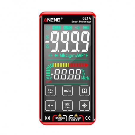

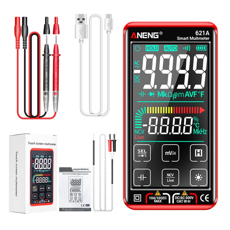

مولتی‌متر لمسی هوشمند ANENG 621A با قابلیت اندازه‌گیری True RMS، مناسب برای ولتاژ، جریان، مقاومت، دما، فرکانس و ظرفیت خازنی
3.6
7 رای‌دهنده
34 دیدگاه
95,800,000 ریال
مولتی‌متر ANENG مدل 621A یک ابزار اندازه‌گیری پیشرفته، دقیق و تمام لمسی است که با طراحی مدرن، قابلیت‌های متنوع و عملکرد خودکار اتورنج، انتخابی هوشمند برای مهندسین و تکنسین‌های برق و الکترونیک محسوب می‌شود. صفحه‌نمایش بزرگ 4.3 اینچی با نور پس‌زمینه خوانایی بالا در محیط‌های کم‌نور را تضمین می‌کند. این دستگاه قابلیت اندازه‌گیری ولتاژ و جریان AC/DC، مقاومت، ظرفیت خازنی، دما، فرکانس، تست دیود و تست اتصال کوتاه را داراست. عملکرد True RMS تضمین می‌کند که حتی شکل‌موج‌های غیر سینوسی نیز به‌صورت دقیق اندازه‌گیری شوند. همچنین سنسور NCV داخلی امکان تشخیص ولتاژ بدون تماس را فراهم کرده و در کنار چراغ قوه‌ی پشت دستگاه، استفاده‌ی آسان‌تری در محیط‌های تاریک فراهم می‌سازد. باتری داخلی لیتیومی قابل شارژ و سیستم خاموشی خودکار از دیگر ویژگی‌های کاربردی این مولتی‌متر حرفه‌ای است.
  • نوع مولتی‌متر: دیجیتال تمام لمسی با Auto Range
  • ولتاژ قابل اندازه‌گیری DC: از 999.9mV تا 1000V
  • ولتاژ قابل اندازه‌گیری AC: از 999.9mV تا 1000V
  • جریان قابل اندازه‌گیری DC: از 20mA تا 10A
  • جریان قابل اندازه‌گیری AC: از 20mA تا 10A
  • مقاومت قابل اندازه‌گیری: از 999.9Ω تا 99.99MΩ
  • ظرفیت خازنی: از 999.9nF تا 99.99mF
  • فرکانس قابل اندازه‌گیری: 100Hz و 1000Hz
  • دامنه دمای اندازه‌گیری: -40 تا +1000 درجه سانتی‌گراد
  • عملکرد True RMS: دارد
  • قابلیت NCV (تشخیص ولتاژ بدون تماس): دارد
  • نمایشگر: LCD با سایز 4.3 اینچ و نور پس‌زمینه
  • منبع تغذیه: باتری لیتیوم 3.7V / 600mAh قابل شارژ
  • پورت شارژ: Type-C
  • خاموشی خودکار: پس از 15 دقیقه
  • نرخ نمونه‌برداری: 3 بار در ثانیه
  • حداکثر ولتاژ ورودی بین ترمینال و زمین: 1000V DC یا 750V AC
  • نمایش قطبیت: خودکار با علامت منفی (-)
  • نمایش خارج از محدوده: OL یا -OL
  • رده ایمنی: CAT III تا 600V
  • حداکثر جریان مجاز موقت: 10A به مدت 10 ثانیه
این مولتی‌متر هوشمند برای مهندسین برق، تعمیرکاران لوازم الکترونیکی، تکنسین‌های صنعتی و علاقه‌مندان به DIY کاربرد دارد. طراحی سبک، صفحه‌نمایش لمسی و قابلیت‌های اندازه‌گیری پیشرفته، آن را به ابزاری کامل برای استفاده‌های آزمایشگاهی، فنی و خانگی تبدیل کرده است.
  • اندازه‌گیری ولتاژ و جریان دقیق AC و DC
  • عیب‌یابی بردهای الکترونیکی
  • اندازه‌گیری ظرفیت خازن و تست دیود
  • اندازه‌گیری دما در مدارها یا تجهیزات
  • استفاده در محیط‌های تاریک با چراغ‌قوه داخلی
  • شناسایی سیم فاز و نول با سنسور NCV
  • مناسب برای پروژه‌های DIY و تست نیمه‌هادی‌ها
  • ابزار آموزشی در مراکز فنی و مهندسی
  • ابزار کاربردی برای برقکاران صنعتی
  • تست سلامت خطوط تغذیه در تابلو برق
