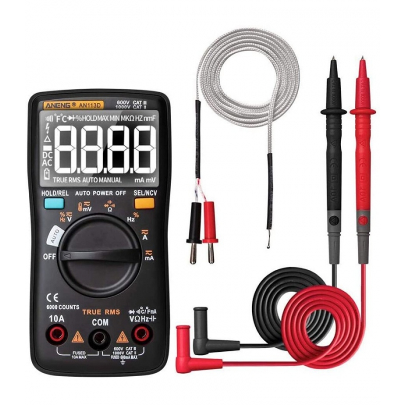

مولتی متر دیجیتالی اتورنج ANENG مدل AN113D
کد کالا: 3301003330
مولتی متر دیجیتالی اتورنج ANENG مدل AN113D با قابلیت اندازه گیری رنج وسیعی از کمیت های الکتریکی
4 رای‌دهنده
8 دیدگاه
57,100,000 ریال
رنج سنجش ولتاژ DC : حداکثر 1000 ولت
رنج سنجش ولتاژ AC : حداکثر 750 ولت
رنج سنجش جریان DC : حداکثر 10 آمپر
رنج سنجش ولتاژ AC : حداکثر 10 آمپر
رنج سنجش مقاومت  : حداکثر 60 مگا اهم
رنج سنجش ظرفیت خازن : حداکثر 10 میلی فاراد
رنج سنجش فرکانس : حداکثر 10 مگا هرتز
مقدار Duty Cycle : برابر 1% الی 99%
مقدار سنجش دما : 20- الی 1000+ درجه سانتی گراد
دارای تست دیود
خاموش شدن خودکار در صورت عدم استفاده
This product is a multi-functional, auto-ranging digital multimeter with 6000 counts and LCD display. Measurement functions include DC/AC voltage, AC/DC current, resistance, diode test/continuity, NCV, frequency/duty cycle, capacitance, temperature. Supports true RMS, auto power off and data hold.
Features
Multi-functional multimeter with backlighting LCD display, can be used to measure DC/AC voltage, AC/DC current, resistance, diode test/continuity, NCV, frequency/duty cycle, capacitance, temperature.
Built-in sensor, supports non-contact detection, when a nearby AC voltage is detected, the screen value flashes and an alarm beep sounds.
Supports manual & auto range, built-in smart chip, adjustable automatic identification of measurement objects for automatic and flashlight measurement.
Other functions: temperature measurement function; auto power off if no operation in 10 minutes; zero fire line intelligent recognition;
Compact size and lightweight, a superior tool for laboratories, factories, radio enthusiasts and families, suitable for appliance repair, electronic products repair and power maintenance test.
Specifications
Brand: ANENG
Model: AN113D
Color: Black/ Red
Material: ABS
LCD Display: 6000 counts
Ranging: Auto
Update Rate: 3 times/ second
Low Battery Indication: supported
DC Voltage : 6.000V (0.001V) / 60.00V( 0.01V)/ 600.0V (0.1V )/1000V (1V) ±(0.5%+3)
DC Voltage : 60.00mV (0.01mV)/ 600mV (0.1mV) ±(0.5%+3)
AC Voltage : 6.000V (0.001V) / 60.00V (0.01V)/ 600.0V (0.1V)/ 750V (1V ) ±(1.0%+3)
AC Voltage : 60.00mV (0.01mV) / 600.0mV (0.1mV) ±(1.0%+3)
DC Current : 6.000A (0.001A) / 10.00A( 0.01A) ±(1.2%+3)
DC Current : 60.00mA (0.01mA)/600.0mA (0.1mA)
AC Current : 6.000A (0.001A) /10.00A (0.01A) ±(1.5%+3)
AC Current : 60.00mA (0.01mA)/ 600.0mA (0.1mA) ±(1.5%+3)
Resistance : 600.0Ω (0.1Ω)/6.000kΩ(0.001kΩ)/60.00kΩ (0.01kΩ) /600.0kΩ(0.1kΩ) / 6.000MΩ (0.001MΩ) ±(0.5%+3) /60.00MΩ (0.01MΩ) ±(1.5%+3)
Capacitance : 9.999nF(0.001nF) ±(5.0%+20) /99.99nF(0.01nF) 999.9nF(0.1nF)/ 9.999μF (0.001μF)/ 99.99μF(0.01μF)/ 999.9μF (0.1μF)±(2.0%+5) / 9.999mF (0.001mF) ±(5.0%+5)
Frequency : 99.99Hz (0.01Hz) /999.9Hz (0.1Hz)/ 9.999kHz (0.001kHz)/ 99.99kHz (0.01kHz)/ 999.9kHz (0.1kHz)/ 9.999MHz (0.001MHz) ±(0.1%+2)
Duty Cycle 1%~99% 0.1% ±(0.1%+2)
Temperature (-20~1000)℃ 1℃ ±(2.5%+5)
1000℃ (-4~1832)℉ 1℉ 1832℉
Diode: √
Continuity :√
Working environment: (0~40)℃,relative humidity <75%
Power Supply: 2 * AAA 1.5V battery
Item Size: 13.06 * 6.54 * 2.89cm/ 5.14 * 2.57 * 1.13in
