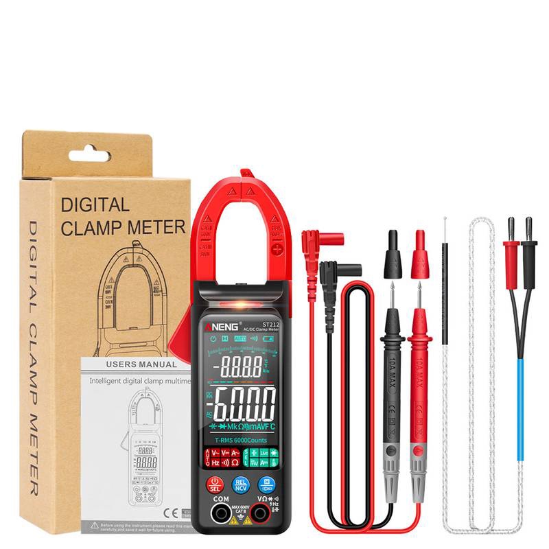

    من یک ساله این کلمپ‌متر را دارم و با Teardown کردن دستگاه، کاملن قطعات داخلیش را بررسی کرده‌ام.
    نمایشگر این کلمپ‌متر TFT نیست. نمایشگرهای TFT برای روشن شدن به 3.3 ولت نیاز دارند.
    اما در این دستگاه از دو عدد باطری AAA برای تغذیه استفاده شده.
    هیچ تراشه افزاینده ولتاژی هم بر روی PCB آن وجود ندارد که این 3.3 را تأمین کند.
    برای همین شرکت Aneng تصمیم درستی گرفته که از نمایشگر TFT استفاده نکرده.
    چون اولا هزینه تمام شده دستگاه بالاتر می‌رفت و قیمت آن حداقل یک و نیم برابر میشد. چون علاوه بر نمایشگر TFT باید یک‌ باطری شارژی و کلی رگولاتور LDO و 3.3 ولت هم اضافه میکرد به مدار.
    در این دستگاه از یک LCD شیشه‌ای تک رنگ به همراه بَک لایت سفید استفاده شده که با نوار سیلیکونی Zebra به برد متصل شده.
    بخاطر همین نوع و سبک اعداد شبیه به مولتی هایی مثل VC97 است.
    برای رنگی کردن برخی پارامترها هم یک لایه فیلم رنگی یا Color Mask پشت نمایشگر گذاشته‌اند که مثلا علامت خازن یا مقاومت را قرمز یا سبز نمایش دهد. یعنی وقتی LCD آن قسمت را فعال می‌کند، نور فقط از همان رنگ عبور می‌کند و کاربر فکر می‌کند نمایشگر رنگی است.
    یعنی اگر عددی زیر قسمت سبز قرار گرفته، همیشه سبز است و هیچوقت نمی‌تواند قرمز یا زرد بشود، چون رنگ از خود فیلم می‌آید، نه از پیکسل.
    البته خود شرکت Aneng هم هیچ‌گاه نگفته از نمایشگر TFT که با کابل فلت به PCB متصل میشود در این دستگاه استفاده کرده. فقط اشاره کرده که نمایشگر رنگی هست، ولی راه دقیق رنگی کردن نمایشگر را نگفته.
    که عرض کردم با این رده قیمتی کار خوبی کرده و همچنین خوانایی بسیار بهتری هم از TFT دارد، چون فقط قرار است اعداد را نمایش دهد نه اینکه مثل اسیلوسکوپ نمودار رسم کند.
    استفاده از TFT همچون محصولات شرکت Fnirsi فقط قیمت محصول را بالا میبرد و نیاز به یک باطری شارژی هم پیدا می‌کرد.
    هدف من از نوشتن این کامنت طولانی، فقط بالا بردن اطلاعات فنی کاربران است و نه توبیخ آن.
    من خودم این کلمپ‌متر را دارم و‌ بسیار از دقت مناسب و خوانا بودن اعداد آن راضی هستم.
